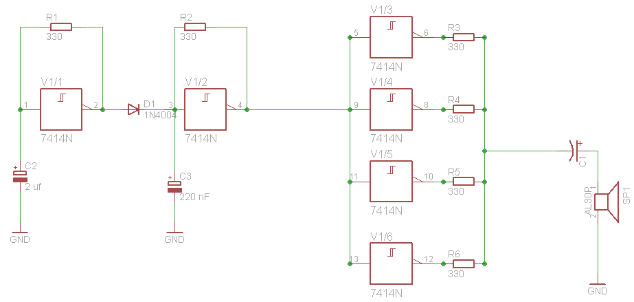

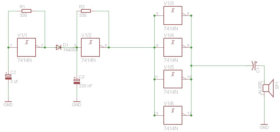

A képen látható sziréna szerintetek működőkepés?Én terveztem.
(#) kadarist válasza sany hozzászólására (») Márc 18, 2011 /
TTL-kapuk kimenetét nem szabad közvetlenül egyesíteni, csak kiegyenlítő ellenállásokon keresztül.
(#) sany válasza kadarist hozzászólására (») Márc 18, 2011 /
Így gondoltad?
Na igen, csak amit nyertél a réven, azt a vámon meg elvesztetted (teljesítmény).
Akkor ennek így nincs értelme?

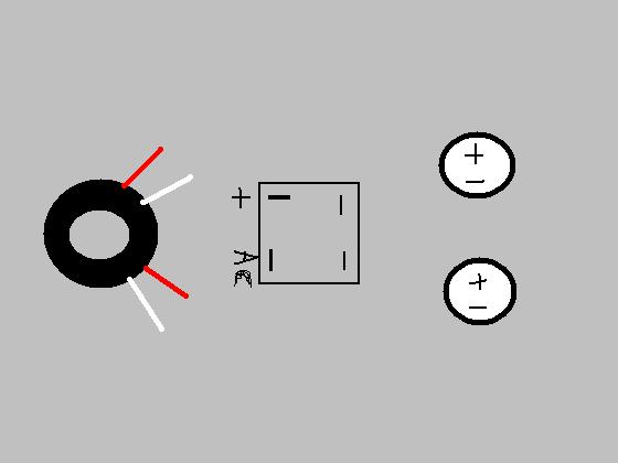

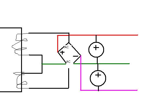

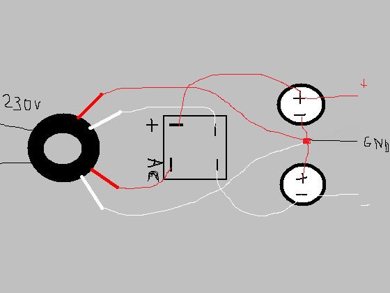

Először is bocs ha nem ide kellet6 volna írnom.De tudnátok abban segíteni hogy van egy torroid trafom ami 2x29v-ot ad.Ezt szeretném egyenirányítani.Meg van hozzá a többi kellék (Graetz,2 nagy kondi) de nem tudom,hogyan kell bekötni a Graetz-et.Csináltam egy paintes rajzot ha azon valaki össze kötné nekem azt nagyon megköszönném.

(#) Tibi98 válasza tomsimatyi hozzászólására (») Márc 19, 2011 /
Én egy ilyet javasolnék. (összekötés csak a "bogyónál" van, máshol csak keresztezik egymást a vezetékek)
(#) Bigpeterson válasza tomsimatyi hozzászólására (») Márc 19, 2011 /
Szerintem valami ilyesmit kéne, a két fehér vgay piros vezetéket közösítsd, az lesz a GND-d
