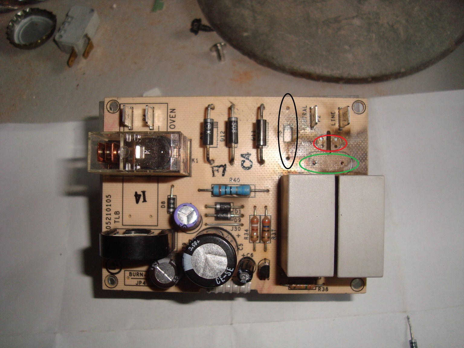

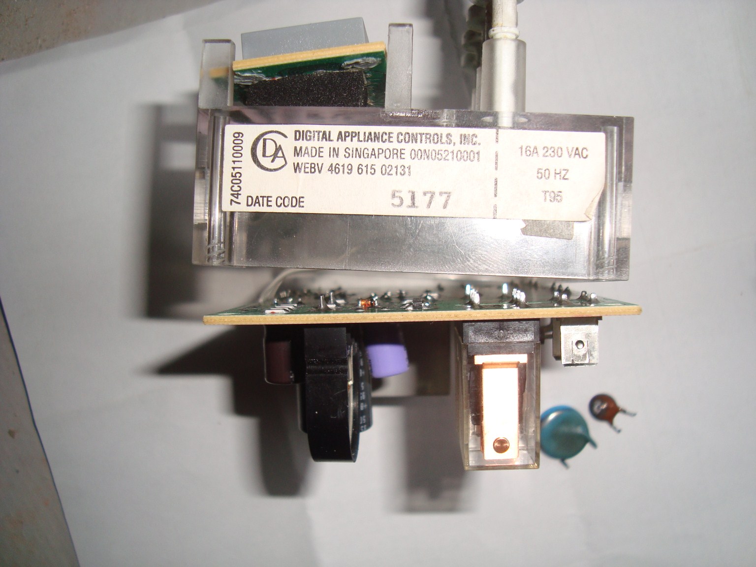

(#) bviktor hozzászólása Márc 18, 2011 /
Megmentettünk egy villanytűzhelyet az enyészettől.(Magyarul elhoztuk mert kiakarták dobni). Elektronikai hibája van,le lettek forrasztva a hibás alkatrészek amit próbáltam lefényképezni.Szóval milyen alkatrészek és honnan lehetne őket beszerezni?Esetleg mivel lehetne helyettesíteni?A tűzhely tipusa AKP-724 ha valaki tudna hozzá rajzot szerezni azt nagyon megköszönném.
Színekkel megjelöltem melyik alkatrész hol volt a panelen.
(#) kadarist válasza bviktor hozzászólására (») Márc 18, 2011 /
A diódát pótolni kellene és a többi diódát pedig ki kellene mérni. A kiégett és füstös alkatrészek nem lényegesek a működés szempontjából de a barna 275V-os varisztort érdemes lenne pótolni az áramkör védelme miatt.
(#) yohnsee válasza bviktor hozzászólására (») Márc 18, 2011 /
Hátha ez segít: az utolsó képen bal oldalon egy 10n/400VAC kondi van. Ha nem tévedek, akkor XY-os, ez vagy közvetlen a 230-as aljzaton volt szűrés gyanánt, vagy a közelében.

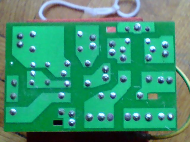

(#) feccus hozzászólása Márc 18, 2011 /
Esetleg tudna nekem valaki segíteni hogy a mellékelt panel milyen-(minek) alkatrész lehet?
Koppanásgátlóra saccoltam a rajta található GOODSKY relé-ből,de ez csak találgatás.
(#) sucuka válasza feccus hozzászólására (») Márc 18, 2011 /
Nekem inkább egy hálózati zavarszűrő-és túláramvédelem funkciókat ellátó dolognak tűnik, tekintettel a zöld-sárga védővezetőre. Hangfalakban aligha van rá szükség, hacsak nem fémdobozos aktív-láda
(#) bviktor válasza kadarist hozzászólására (») Márc 18, 2011 /
A diódáról leolvasható a felirat ezért azt nem gond pótolni.A többi dióda is ki van mérve hozzáértő által ezért is lett kiforrasztva az az egy.Értem hogy a kék "smarties cukorka" nem lényeges de a saját megnyugvásom érdekében szeretném pótolni.Hol lehet ilyet vásárolni vagy rendelni? A barna varisztorra is ugyanez a kérdés vonatkozik,hol kapható és milyet kérjek az eladótól?
Sajnos nem értek hozzá de azért betudom forrasztani.Köszi szépen a segítséget.
(#) bviktor válasza yohnsee hozzászólására (») Márc 18, 2011 /
Neked is köszönöm a segítséget,minden kis információ segít amin eltudok indulni.(Mondjuk a bolt felé. )
(#) kadarist válasza feccus hozzászólására (») Márc 18, 2011 /
Ez olyan, mint egy mikrohullámú sütő hálózati panelje a lágyindító relével.
(#) feccus válasza kadarist hozzászólására (») Márc 18, 2011 /
Igen tényleg mikróé,belekukkantottam az itthoniba és majdnem ugyan az.
köszönöm.

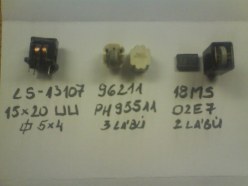

(#) granpa hozzászólása Márc 19, 2011 /
Szevasztok!
Íme néhány lelet, amiről nem tudom mi, és nem is találtam meg (gugli, dataset /arch. se). Aki tud valamit ezekről, homályosítson fel. Csak kíváncsiságból (had' tudjam azt is ami felesleges /esetleg).
Üdv: Kálmán
U.i: 3-as kép bal szélsőt tudom.
(#) kadarist válasza granpa hozzászólására (») Márc 19, 2011 /
A zöld egy tévébe való feszültségsokszorozó, a három és kétlábú kütyü egy-egy PTC ellenállás szintén tévéből. Ezek a PTC-k felelősek a képcső lemágnesezéséért.

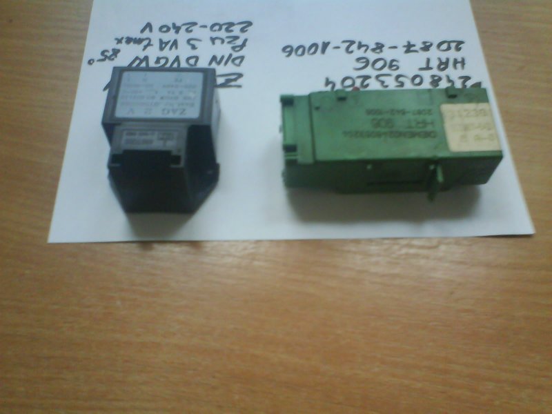

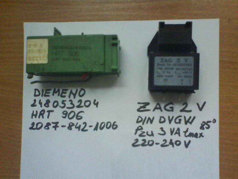

(#) granpa válasza kadarist hozzászólására (») Márc 19, 2011 /
Szervusz István!
Köszi a válaszokat, de még izgat a fekete kütyü; az nem valami zavarszűrő? A képen nem látszik, van két kimeneti lyuk a másik végén, a tetején, azok mellett nincs felirat. Elől a két saru-láb "L-N". A PTC más -védelmi- feladatot is elláthatna?
Üdv: Kálmán
(#) Nicolas válasza granpa hozzászólására (») Márc 19, 2011 /
A fekete alkatrész valószinü hogy egy mini trafó (jelző trafó). A 3VA is ara utal. Üdv. Nicolas.
(#) granpa válasza Nicolas hozzászólására (») Márc 19, 2011 /
Helló Nicolas!
Köszönöm, erre nem is gondoltam, kimérem. A kérdés: mi célból?(mire használható).
A fekete kütyü egy piezo-generátor gázgyújtáshoz. A PTC-nek abban a szerepkörben nincs védelmi feladata, de másfajta PTC-t használnak pl. villanymotor védelmére.
Szervusz István!
Már gyanakodtam, hogy lelassultál; de Te vagy az ÁSZ! Én soha a életben meg nem találtam volna! A PTC-ket TV roncsokból gubiztam, és tápegység védelemre gondoltam, ill. más dolgokra.
