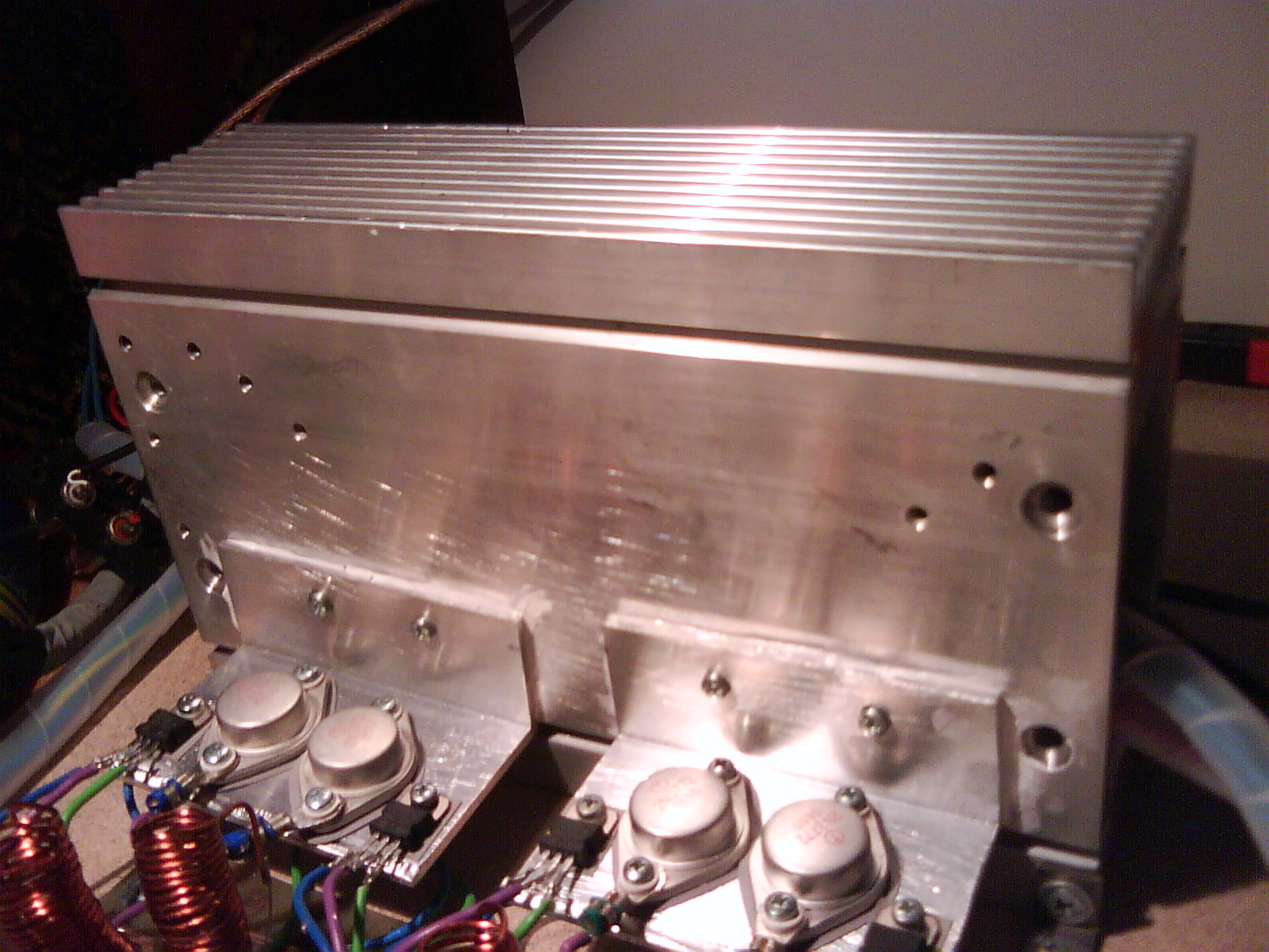

(#) Directors hozzászólása Dec 7, 2010 /
Ezt a hűtőbordát ha ventivel fújatnám meg annak lenne értelme?
Jelentősen csökkenne a hőmérséklete?
A tranyókat megtudom még fogni 2mp-ig de utána már süt. A bordát pedig megtudom fogni de azt se tovább mint 8-10mp.
(#) lapose válasza Directors hozzászólására (») Dec 7, 2010 /
Igen.
(#) Directors válasza lapose hozzászólására (») Dec 7, 2010 /
Ha oda rakom ahol a lyuk van rajta az jó? Vagy te hová tennéd?
Illetve hogyan rögzítenéd?
(#) vilmosd válasza Directors hozzászólására (») Dec 7, 2010 /
Hali
Nem tudom milyen erosito ez, de szerintem nem szabadna ennyire melegednie. Lehet a munkapont beallitast kene eloszor ellenorizni. A masik: a tranyokat jobb lenne direkt a nagy bordara szerelni. amennyiben ezekutan meg mindig kalyha, akkor lehet ventillatorozni. Az sokat segithet.
Csa Vili
(#) Directors válasza vilmosd hozzászólására (») Dec 7, 2010 /
Ez a 100W-os quad 2 db.Teljes hangerőn ilyen meleg.Ebbe nincs munkapont beállítás.
(#) meszi válasza Directors hozzászólására (») Dec 7, 2010 /
Igen, az a legjobb ha átfújja a bordát a levegő.
Az L idomok amik a tranyók hőjét viszik át a bordára nagyon kicsik, vékonyak.
(#) meszi válasza nagy_david1 hozzászólására (») Dec 7, 2010 /
Létezik olyan szigetelő lemez is amihez nem kell paszta és jobb a hővezető képessége is. Most hirtelen nem jut eszembe a neve.
(#) Directors válasza meszi hozzászólására (») Dec 7, 2010 /
Nekem ilyen van a tranyók alatt.Bővebben: LinkEzekhez nem kell hővezető paszta.
Az L-idomok 3mm vastagok.Hát olyan hatalmas nagy hőkülönbség nincs a tranyó és a borda között.Szóval szerintem jó a hőátadás.
Akkor odateszem a ventit ahová mondtad.
Holnap le is tesztelem.
Köszönöm a segítségeteket.
