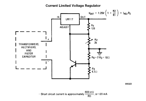

Helló.Segítséget szeretnék kérni.Van egy riasztó, amelyen van egy mobil, egy 12v os relé, és majd még lesz 7 mozgásérzékelő.A problémám az lenne, hogy. van előtte egy töltő (alul a kép) és egy 12v 1,2Ah ás ólomakku. Ha elkezdem futtatni a programját (akku nélkül ) ,vagyis riaszt ,akkor egy idő után kikapcsol a telefon.Ugyan ez a helyzet ha csak az akksiról működik is. Ha rajta van az akksi is és a töltő je is dolgozik akkor,vviszont minden ok.
Az lenne a kérdésem, hagy az 1,2Ah lenne kevés, vagy mi lehet ennek az oka?
(#) proli007 válasza Kokany82 hozzászólására (») Szept 23, 2010 /
Miért nem mértél feszültséget, áramot? De a riasztáskor lehet, hogy a rendszer energia igénye magas, és csak a kettő együtt tudja kiszolgálni.
üdv! proli007
(#) Kokany82 válasza proli007 hozzászólására (») Szept 23, 2010 /
igen eléggé lemegy a feszültség mikor a telefon hív és persze a relé is fogyaszt.De ha nagyobb amperórás akksit vennék és a töltőt is hozzá állítanám ,akkor jó lenne?
pl.:4 Ah-s?
(#) proli007 válasza Kokany82 hozzászólására (») Szept 24, 2010 /
Azért lenne jó, mert a nagyobb fogyasztás, csak időleges és a nagyobb kapacitású aksi feszültségesése erre a terhelésre kisebb. A töltőnek, viszont van ideje feltölteni az aksit, mikor nincs semi akció. Tehát a töltő maximális áramának csak kicsivel többnek kell lennei, mint a rendszer riasztás nélküli alapfogyasztása. Így a töltő szép lassan visszatölti a riasztáskor elfogyasztott energiát. Egy kisebb teljesítményű töltőnek várhatóan kisebb a hálózati fogyasztása is, ha az aksi már feltöltődött.
