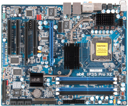

(#) KTobi válasza belfi2 hozzászólására (») Márc 24, 2011 /

(#) _ampervadasz_ válasza KTobi hozzászólására (») Márc 24, 2011 /
Igen félrenézhető, de az egy axiálisan 90° -ban elforgatott SATA csatlakozó, és ha jobban megfigyeled, akkor az IDE csatlakozóval "szemben" ott írja alig kivehetően, hogy sata, ami utána van írva azt nem tudom mi lehet.
(#) moele válasza _ampervadasz_ hozzászólására (») Márc 24, 2011 /
Sziasztok !
Ugyan ez az alaplap amit fényképen küldtél. Valami réz csöves csőkígyó hűtés, (milyen folyadék van a hűtőkőrben ?) de forró minden mint az állat, ezek után nekem sem sok bizalmam lesz az ABIT-hoz. Köszönöm az észrevételeket és hozzászólásokat.

(#) _ampervadasz_ válasza moele hozzászólására (») Márc 24, 2011 /
Az nem baj, ha forró, az annak a jele, hogy jó a hűtés, ha túlforró, akkor meg annyi, hogy alul van méretezve.
Szerinted akkor az alaplapnak annyi ? Van az alaplapon egy kijelző ami induláskor 0-99-ig számol, ha megy akkor FF-jel van raja. A gép már levett oldallappal üzemel, ha sikerül beindítanom. Esetleg még egy ventilátort teszek bele, mert a videó kártya is túl forrónak tűnik.
Javítok: Az nem baj ha számol, az a POST rutinkódját hivatott kiírni, hogy hol tart a BIOS. Ha folyamatosan ír egy számot, akkor elakadt a BIOS, fel kell írni ki kell keresni, és elhárítani a hibát, vagy cseréni az alkatrészt, amennyiben ez megoldható. Amikor meg FF -et ír, az jó, az azt jelenti, hogy a BIOS teszt rutinja srán nem futott bele hiába.

(#) moele válasza didyman hozzászólására (») Márc 24, 2011 /
Sziasztok !
Tehát van egy ABIT IP35 PRO-alaplappal szerelt gép. FSP 300W-os ATX-táp. A gép nem indul el, ha bekapcsolás történik. Ki kell húzni az alaplapból a 12V-tápot, resetelni a biost. Akkor minden felpörög . Visszadugva a 12V tápot és lépésről lépésre az F1-et nyomogatni betölti a Windost. Kikapcsoláskor a gép leáll, de fél perc múlva elindul magától. A tápot kikapcsolva leáll, de bekapcsoláskor a folyamatot ismételni kell, mert a gép csak próbálkozik indulni. Táp új, a régivel is ezt csinálta. A 3V-os elem új. Alaplapra gyanakszunk.
