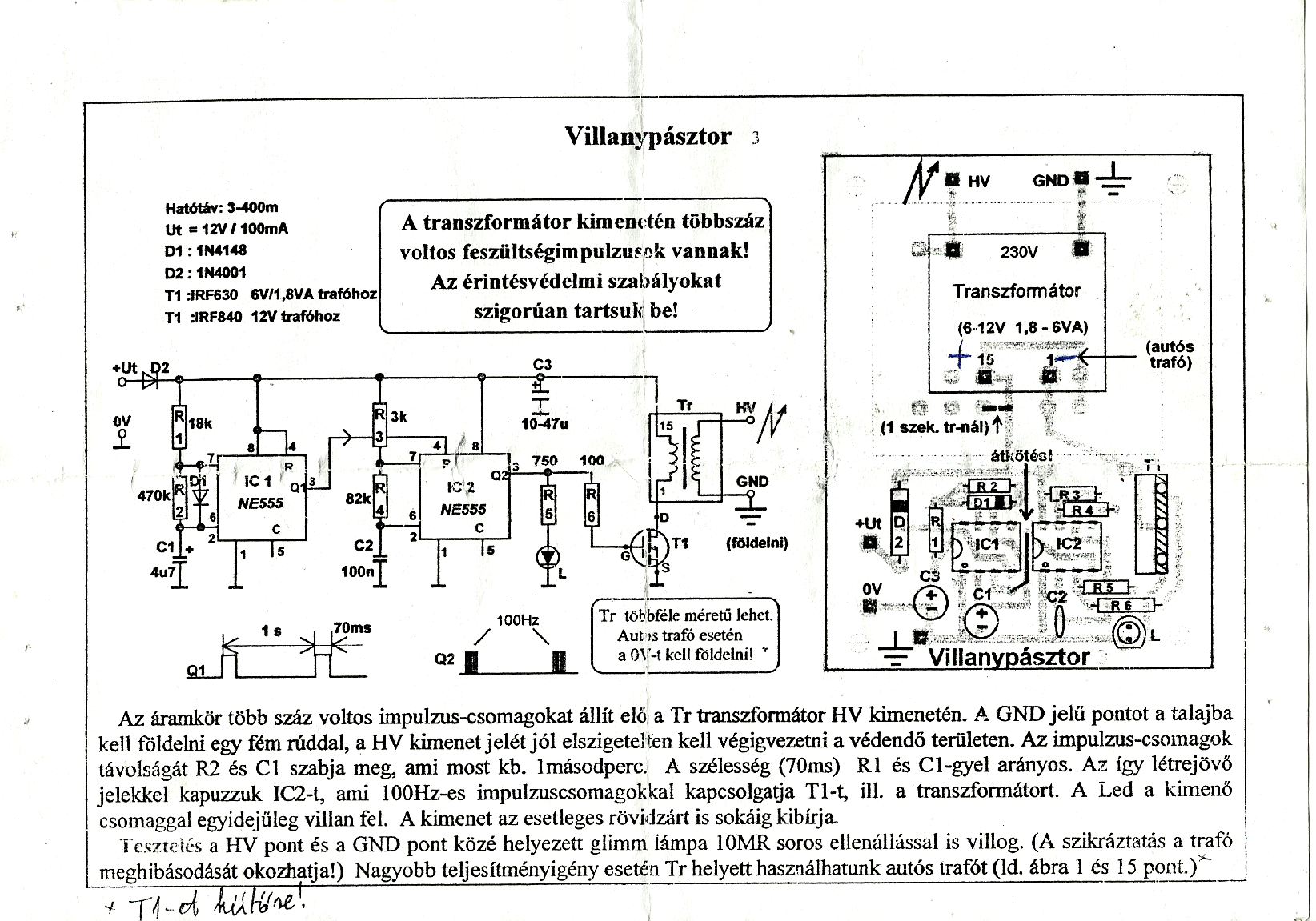

(#) lekszikov hozzászólása Ápr 28, 2011 /
Üdv mindenkinek
Egy kis segítségre lenne szükségem
A haverom álta rendelt villanypásztor kit-nek a kapcsolási és beültetési rajza megvan Ehez megprobáltam megszerkeszteni a nyákrajzot kisseb nagyobb sikerrel valaki tudna nekem segítenni benne
A segítséget előre is köszönöm.
(#) Remci válasza lekszikov hozzászólására (») Ápr 28, 2011 /
Hát van benne pár hiba, de mindjárt megebédelek és kijavítom neked. (persze ha nem sürgős )

(#) guny hozzászólása Ápr 28, 2011 /
Jó étvágyat!
Pár kecskét szeretnék bekeríteni, ehhez tegnap megépítettem a "kutyapásztor"-ként emlegetett kapcsolást(az összes ajánlott módosítással). Ma kora reggel földelést is megcsináltam, (vaskaró leüt földbe, ráhegeszt csavar stb.) elő a 6V-os trabitrafó, kanócát visszahajtom, had szikrázzon, ha akar...aztán már kellett jönni gyorsan melóba, ígyhát hamar-hamar rácsatlakoztattam az egészre a kéznél lévő gk.akksitöltőm...1-2 másodpercig sercegések, majd síri csend és amperszag...(még reménykedem, történhetett baja? ...) 0,25W-os R-ek lettek beépítve, meg HELI potik...(3x10k-sorba az 1M helyett)
más:eredetileg az inverterest gondoltam építeni, de itt pakson nem lehet kapni diac-ot -biztos nem kell erőműbe-, ígyhát kérdezem, hogy miből lehetne jó eséllyel kibugászni egyet...(rádió, TV?)
(#) guny válasza guny hozzászólására (») Ápr 28, 2011 /
ja igen, meg nem kaptam csak 63V-os 100n meg 48V-os 470n kondit... ez gondolom nem gond...a 10000u meg két 16V-os 4700u-s párhúzva... lehet ez gond?
(#) Remci válasza guny hozzászólására (») Ápr 28, 2011 /
Hát így elég nehéz.Esetleg ha mellékelnél róla képet,nyákrajzot, akkor talán ki lehetne találni mi a hiba.De lehet hogy az aksi töltő nem tett jót neki.Nagyobb feszt ad ki,nincs le szürve stb.

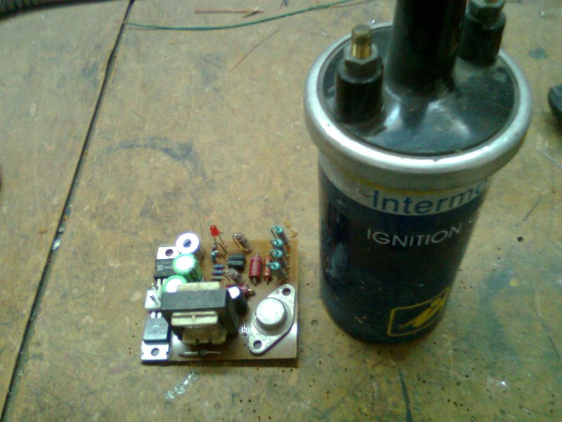

(#) Swedhart válasza guny hozzászólására (») Ápr 28, 2011 /
Nagyon sok tipust láttam már mutatok 2 db saját tervezésüt ez egyharmada lett volna
Nézd meg öket igy néznek ki külőnbözö elvüek
