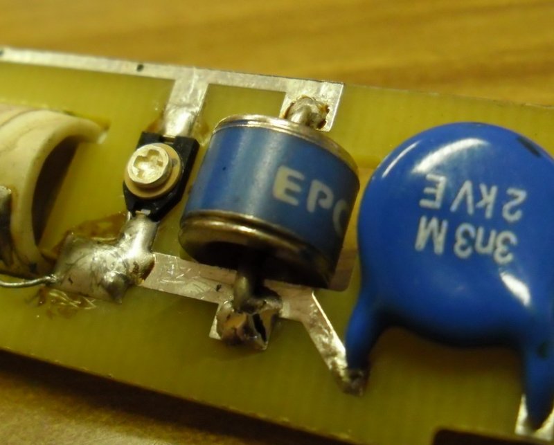

(#) Stewe hozzászólása Máj 17, 2011 /
A hengeres kék alkatrés érdekelne, párhuzamosan van kötve egy trimmerkondival, de szakadást mérek rajta, nem valószínű, hogy induktivitás lenne...
(#) nedudgi válasza Stewe hozzászólására (») Máj 17, 2011 / 1
Villámvédő, túlfeszültségvédő.
(#) zolika60 válasza nedudgi hozzászólására (») Máj 17, 2011 /
Valóban és úgy jó, ha szakadást mér rajta.
(#) kadarist válasza Stewe hozzászólására (») Máj 17, 2011 /
Ahogy a többiek is írták, ez egy gáztöltésű túlfeszültség levezető szikraköz.

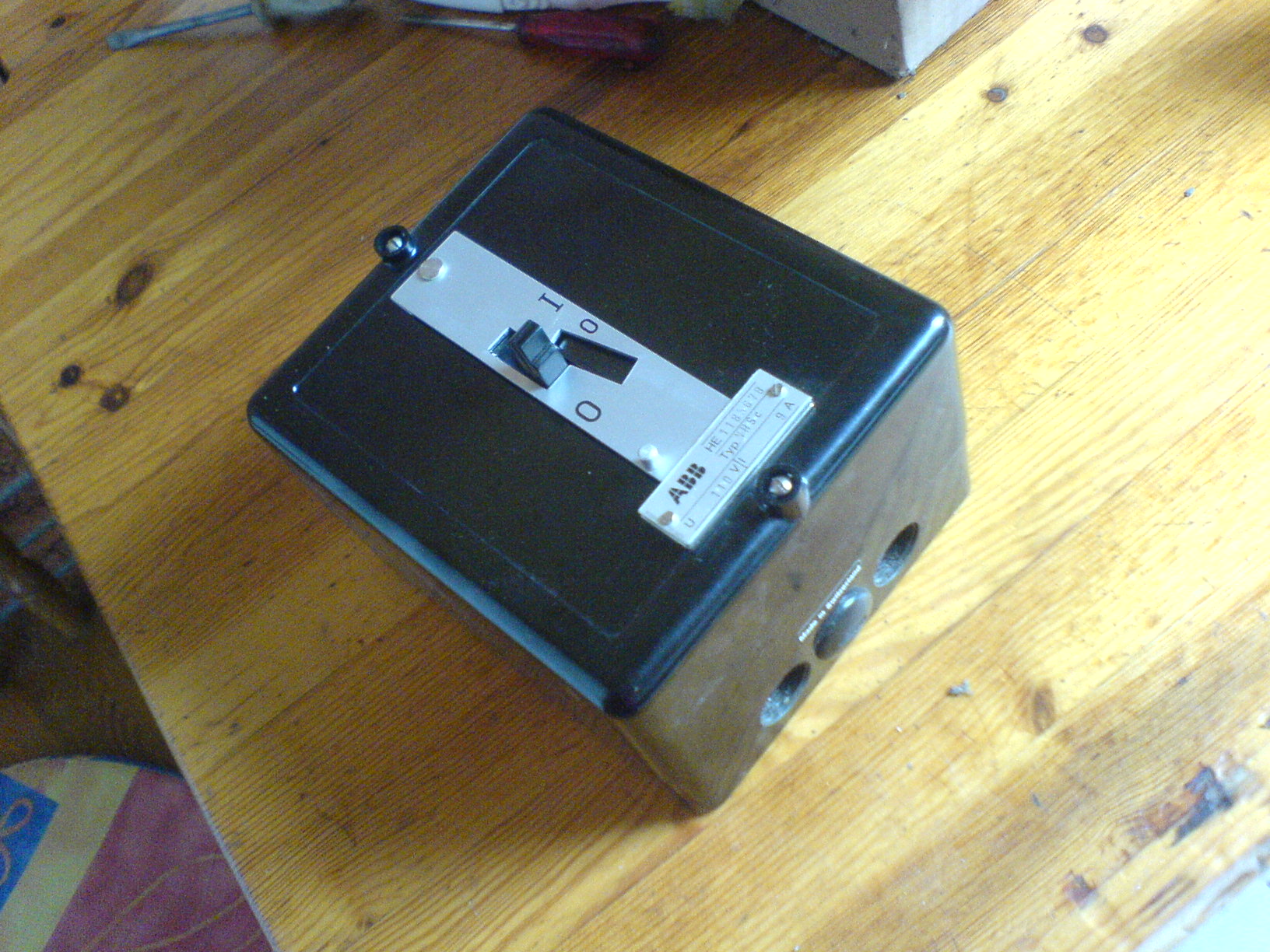

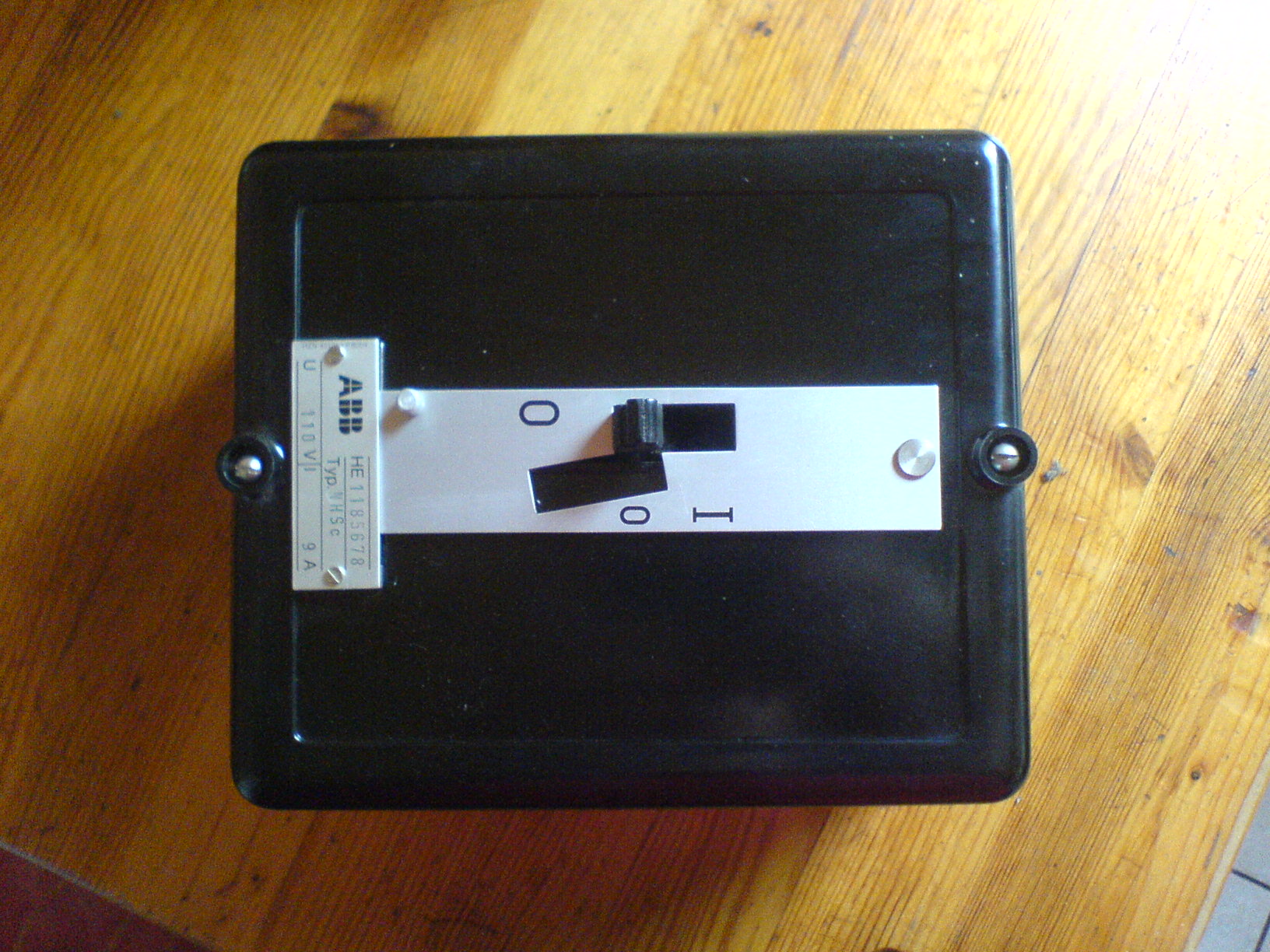

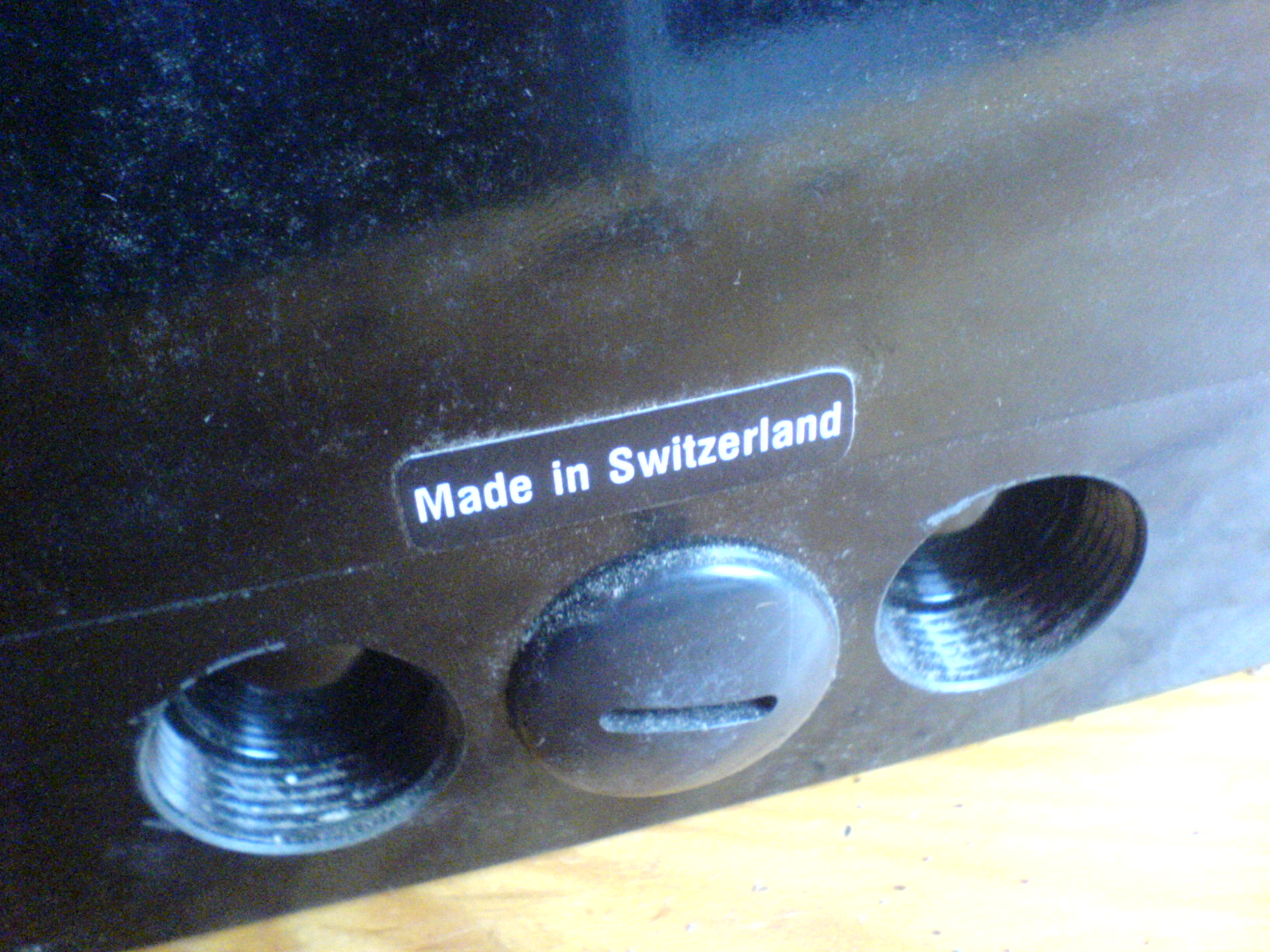

(#) PH-User hozzászólása Máj 17, 2011 /
Arra lennék kíváncsi, hogy a képeken szereplő dolog milyen eszköz illetve mire való?
Van valami értéke?
Ha lehet úgy fogalmazni, "null kilométeres" használatlan.
Előre is köszönöm!
(#) kadarist válasza PH-User hozzászólására (») Máj 17, 2011 /
Pattintsd szét a tokot és pillants bele. Valamilyen kapcsoló lesz, az biztos.

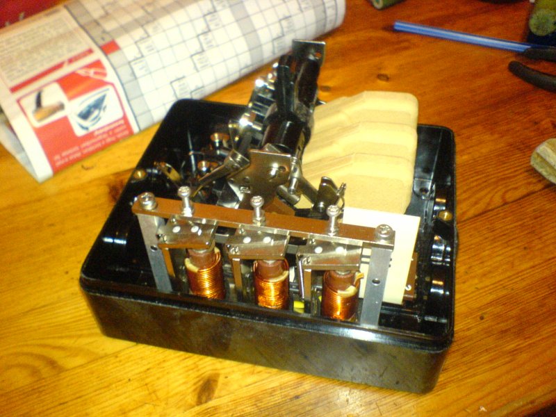

(#) PH-User válasza kadarist hozzászólására (») Máj 18, 2011 /
További képek a belsejéről:
Mit gondolsz?
(#) kadarist válasza PH-User hozzászólására (») Máj 18, 2011 /
Ez valami jó képességű távkioldású kapcsoló lesz, kézi visszaállítással, talán 110V-os működtető feszültséggel.
