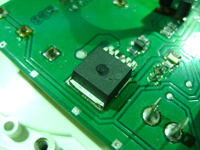

(#) tomi134 hozzászólása Máj 12, 2011 /
Segitségre lenne szükségem, a mosogépem elromlot. Belenéztem találtam is egy hibát, tranzisztora hasonlit de sajnos csak részlegesen latszik a felirat rajta mert a többi része hiányzik. Sajnos a neten nem találtam semit. Amit le tudtam olvasni rola az az hogy ZD107.
Elöre is köszönöm!!!
Üdv Thomas
(#) zolika60 válasza tomi134 hozzászólására (») Máj 12, 2011 /
Milyen tokozású? Esetleg egy fénykép?

(#) szepi003 válasza tomi134 hozzászólására (») Máj 13, 2011 /
Szia. Az a tranzisztor egy triak ZO107,így keresd üdv szepi003

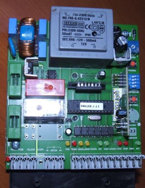

(#) otto54 hozzászólása Máj 13, 2011 /
A csatolt képen látható sorkapcsot keresek. Néztem néhány kereskedő kínálatában,de nem sikerült felfedeznem ilyet.
Előre is köszönöm az információkat! Üdv. Ottó

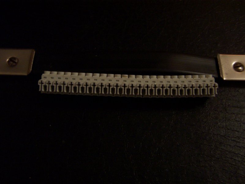

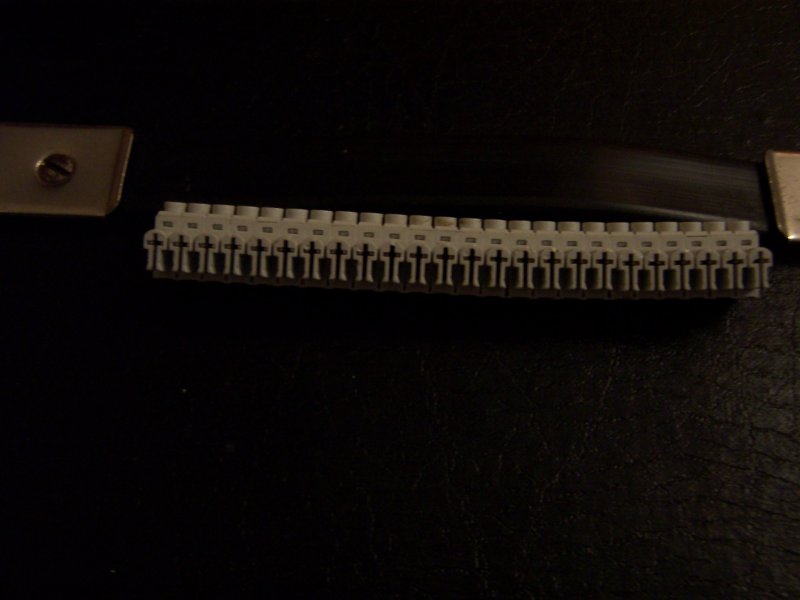

(#) mraulajos válasza otto54 hozzászólására (») Máj 13, 2011 /
Neked ez kellene! Két féle képpen is rá lehet helyezni Nem adtak hozzá? Nem valószínű, hogy kereskedésben fogsz kapni.
(#) otto54 válasza mraulajos hozzászólására (») Máj 13, 2011 /
Helló!
Hozzám csak a panel került javításra és a teszteléshez jól jönne,ha nem forrasztgatni kellene a vezetékeket a panelre,hanem elegánsan a sorkapcsot ráhúzni és bekötni a perifériák szimulációját.
Ottó
Hát,- igen, kiszerelni így a leg egyszerűbb.
El kell kérni a sorkapcsot is. Ez nem egy bonyolúlt kapuelektronika, egyszerűen vissza lehet kötni, mert aztán meg nem tudja a sorkapcsot rátolni, ha forrasztgatod.
A panel fóliás oldalára az alkatrészek lábaira szoktam forrasztani,ha nincs olyan csatlakozóm,mint kellene.
Egyébként aki visszaszereli felrobbanna a méregtől.
Azt hiszem nem lesz egyszerű ilyen sorkapocs nyomára bukkanni.
Ottó

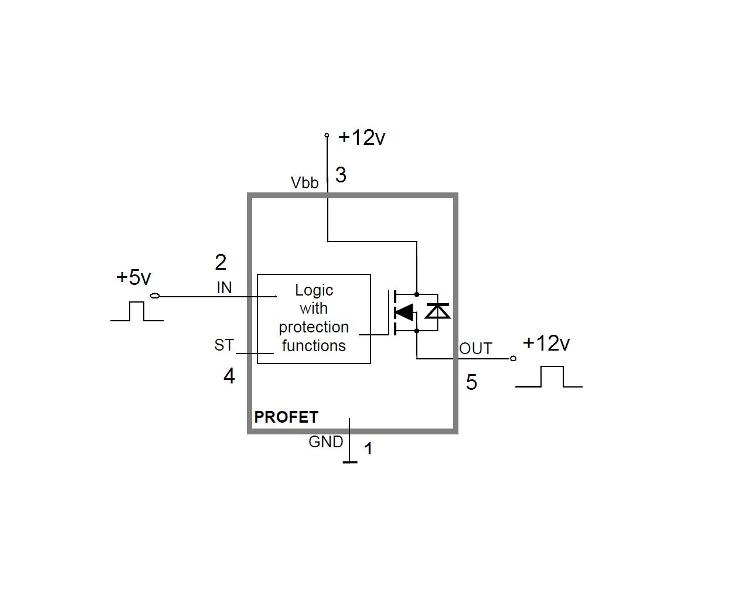

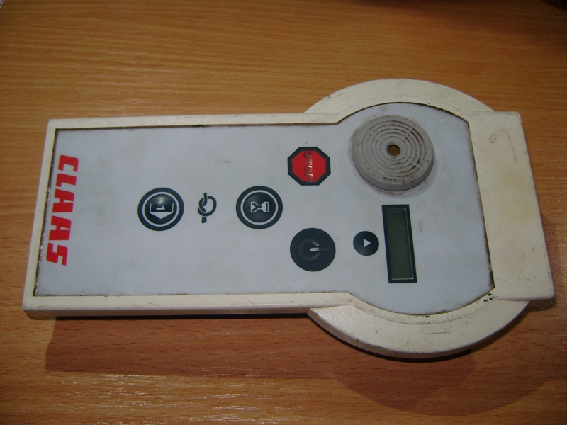

(#) hinar83 hozzászólása Máj 15, 2011 1 /
Mivel nem találtam nekem megfelelő topicot ezért gondoltam hogy ide írok.
Egy bálázó gép monitorjárol volna szó, amiben egy ic meghibásodott mert valószinüleg fordított tápot kapott, bár a nyákon volt védődióda a táppal párhuzamosan, de a 25amperes biztit nem tudta kiolvasztani, ígyhát az áramköri fólia égett fel.
Az ic-t úgytűnik már nem forgalmazzák, igy hát valami alternatív megoldással kéne helyettesíteni.
Működését tekintve úgy működik mint egy relé csak itt egy n-csatornás fet kapcsolgatja a tápot.
Vajon miben található ilyen ic, vagy lehet-e egyeltalán helyetesíteni valamivel?
