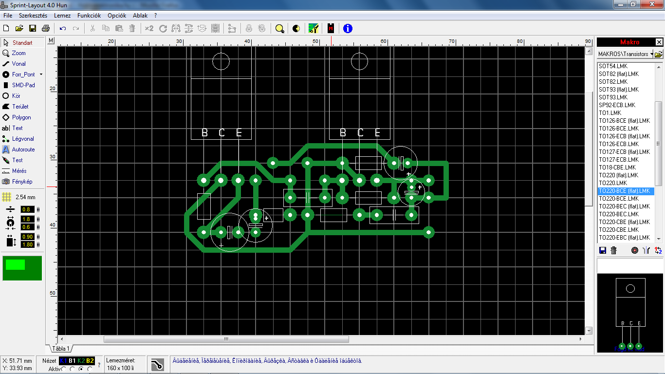

(#) mindenes válasza David.zsombor hozzászólására (») Márc 27, 2011 /
Heló!
R4 kihagytad a nyáktervből , a többi az jónak tűnik.

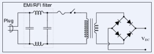

(#) Vacok hozzászólása Márc 27, 2011 /
Ebben a tápban van értelem a trafó előtt az EMI szűrőnek, vagy teljesen felesleges?
(#) David.zsombor válasza mindenes hozzászólására (») Márc 27, 2011 /
igen azt tudom de így sem biztos hogy elég lesz a fesz a fetnek.
(#) DJanosi válasza pucuka hozzászólására (») Márc 27, 2011 /
Hat elég tanulságos amit írtál csak meg egy kicsit nem tudom melyik formában érteném meg jobban egy kicsit a ház ,test,negatív értékeket !
(#) gg630504 válasza Vacok hozzászólására (») Márc 27, 2011 /
Nincs a kimenetére fogyasztó kapcsolva, teljesen felesleges.
De így az egész kapcsolás felesleges...
(#) Vacok válasza gg630504 hozzászólására (») Márc 27, 2011 /
Hát... nem üresen járatnám a tápot, ez csak egy "illusztráció" volt. Egy 60W-os 2.1-es rendszert látna el árammal.
(#) lapose válasza Vacok hozzászólására (») Márc 27, 2011 /
EMI szűrőnek mindig van értelme.
Analóg lámpához, egyszerű akkutöltőhöz nem kell.
Hangfrekvenciás készülékhez, nagyfrekvenciás készülékhez illik.
A diódákat illik 100 nF kerámiával söntölni.
Értem, köszönöm a válaszokat.
(#) proli007 válasza David.zsombor hozzászólására (») Márc 27, 2011 /
Az alapvetően nem az ellenállástól függ. A Fet-el meghajtott Drain áramhoz tartozó küszöbfeszültséget kell megnézni elégséges-e. Ha 12V tápfeszültséget használsz, akkor az 555 kimentén maximálisan kb. 10V feszültség lesz mérhető. Ez szinte bármely Fet számára megfelelő. Ha kisebb a tápfeszültség, akkor viszont "logikai bemeneti szintű" (Logic-Level Gate Drive) Fet-et érdemes alkalmazni (természetesen a maximális terhelést figyelembevétele mellett), pld. IRLR024N IRL540N...
A soros ellenállás nem szükségtelen Fet esetében sem, mert a Fet bemenő kapacitását, az IC a maximális áramával fogja tölteni. Ezt illik korlátozni egy 47..100ohm-os ellenállással. A működési frekvencia itt elég alacsony, hogy a kapcsolási sebesség csökkenése, ne okozzon gondot. Így akár a 470ohm is maradhat a helyén.
üdv! proli007
(#) blackdog válasza David.zsombor hozzászólására (») Márc 27, 2011 /
Én nem látok FET-et a rajzon. A BD139 egy 1,5A mezei tranzisztor.
A LED-eket, hogyan gondoltad?
Mi az, hogy a nyákrajz fet-hez lett tervezve? Talán TO220 tokozáshoz. :bummafejbe:
Megnéztem !helyetted! az adatlapot. 2-15V

(#) David.zsombor válasza blackdog hozzászólására (») Márc 27, 2011 /
Igen .köszi
