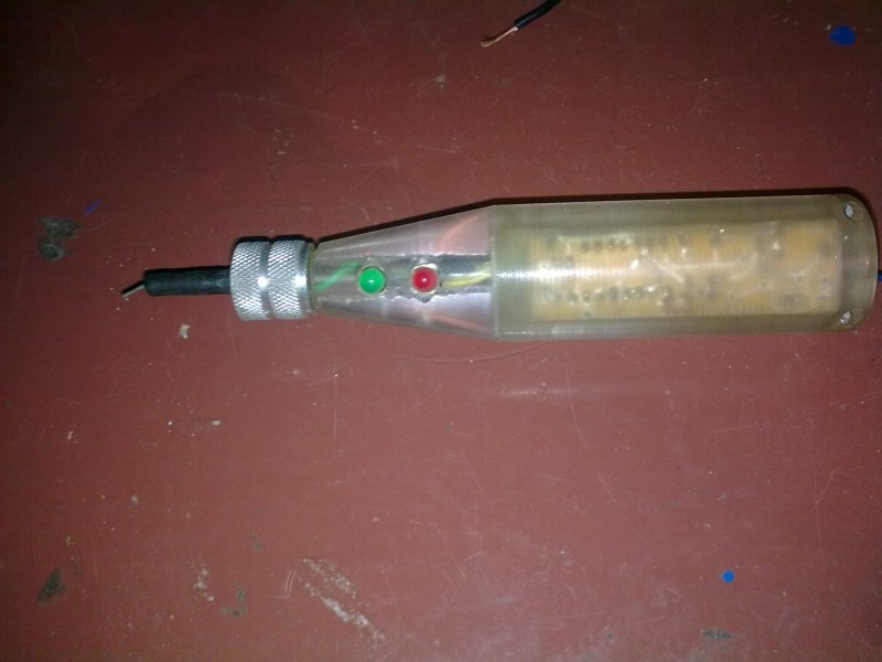

Meg szeretném kérdezni, hogy milyen műszer ez? Úgy kaptam és nem tudom mire használni. Elvileg valami féle IC mérő lehet azt mondták, de nem tudom, ezért is fordulok felétek. Sőt örülnék, ha meg tudnátok mondani, mekkora feszültség kell a működtetéséhez. Amit fontos tudni róla az, hogy egy 7410pc IC a lelke. A válaszokat előre is köszönöm!

Még kezdő vagyok nagyon ezen a téren, szóval kifejtenéd bővebben, hogy mit is jelent az, hogy állapot jelző?

Ránézésre logikai ceruzának gondolom.
A logikai ceruza a tapintócsúccsal a digitális ic-k lábaira csatlakozva megmutatja, hogy ott alacsony vagy magas logikai szint van (egyik vagy másik LED világít). 5V kell hozzá, azt arról az áramkörről lehet neki adni, amit vizsgál vele az ember. A profibb megoldásúakon 3 LED, vagy egy hétszegmenses kijelző van, azzal nem csak alacsony vagy magas szintet lehet érzékelni, hanem érvénytelen szintet, vagy impulzusokat is.
