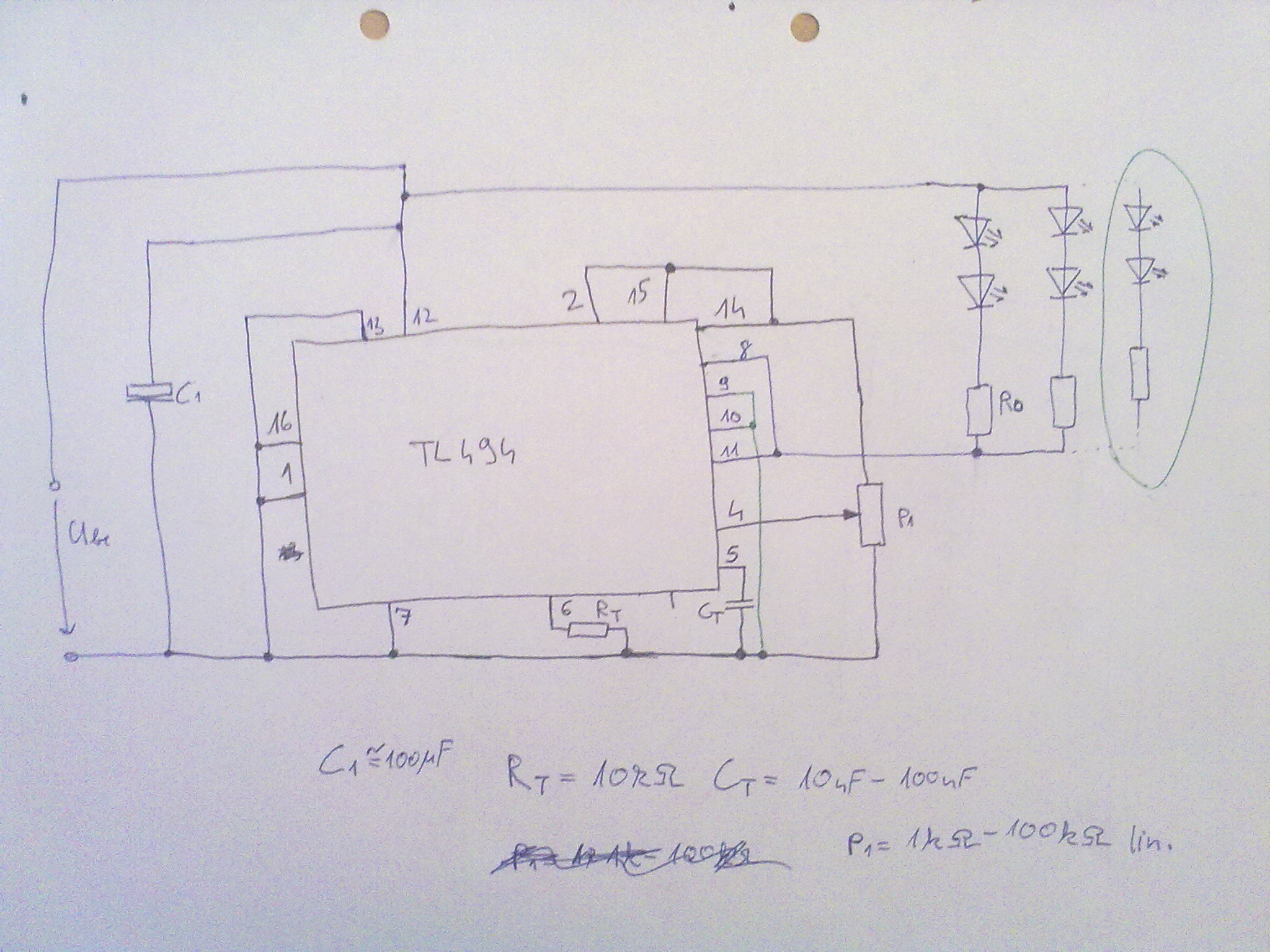

Nem, a vezeték ellenállása nem befolyásolja. Nem sok helyre van amúgy szükség. Viszont áramkört építeni kell.
(#) kupi válasza szucsip hozzászólására (») Márc 30, 2011 /
Rendben. Tudnál nekem egy vonalas rajzot készíteni róla?
A ledeken kívül mit kell még vennem?
(#) szucsip válasza kupi hozzászólására (») Márc 30, 2011 /
Vonalas rajzot majd csinálok. De mondjuk félig-meddig blokkvázlatot csinálnék, az úgy jobb lenne. Én egyébként TL494 -es IC-vel oldanám meg a feladatot.
Én meg rád hagyatkoznék.Te értesz hozzá.
1db TL494 IC, 3db led, ellenállás?
Gondolom egy kisdarab nyák is kelleni fog.
Igen, meg 1 kondenzátor, meg 1 potenciométer.

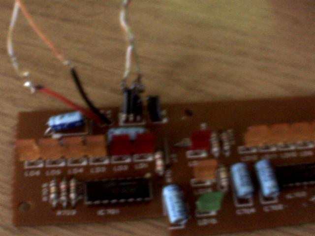

(#) galzotya hozzászólása Márc 30, 2011 /
Na sziasztok!
Tegnap egy régi zenedobozból kiszedtem egy sztereo kivezérlésjelző.
10V-ot mértem a zenedobozban ahonnan kiszedtem.
a kérdés az hogy van-e 10 volt a gépem tápjában,mert minél hamarabb kéne(nem akarok 30km-et menni egy ellenállásért ).
köszönöm!
(#) Oraculum hozzászólása Márc 30, 2011 / 6
Elméletileg nincs! Csak 12 V, 5 V meg 3,3 V van benne! Azonban van fórum ami szerint egy áttekercseléssel módosítható úgy a tápegység, hogy nagyobb vagy kevesebb feszültséget adjon le!
Lesd meg! Kérdezd meg ott, hátha...
Hát sajna nem találtam meg :S
(#) Georgee válasza galzotya hozzászólására (») Márc 30, 2011 /
Ha van IC a kivezérlés jelzőn (miért is ne lenne) keresd meg az adatlapját, de a 12 volt az még nem fogja földhöz vágni.
köszi mind a kettőtöknek
amugy hol tudom megnézni az adatlapját mer' google-be nem találtam semmit.
amugy ez van ráírva:IR2OI
SHARP 52YC
ilyenből van 2 mivel sztereó
hmmm...szerintem kinyírtam az IC-ket mert ha rákötöm 12V-ra az első led világít mind a 2 ledsornál és ennyi.jelre próbáltam hanszórót kötni,nemment és most 1,5 voltos elemmel se
(#) leocska66 válasza galzotya hozzászólására (») Márc 30, 2011 / 1
Szia! Az első kettő általában világít minden VU méternél , a bemenetére árnyékolt kábellel kell rá vinni a jelet.De ezt a sort nem értem

(#) szucsip válasza szucsip hozzászólására (») Márc 30, 2011 /
Bocsi, hát képet azt nem tudtam feltölteni, mert nem jó a telefonom adatkábele...
Most csináltam belőle -egy konyhakés segítségével- "USB <---> blankolatlan fityegő" átalakítót.
A lényeg: a TL494 IC igen sok lábát földre kell kötni
1, 7, 9, 10, 13, 16 (ezek mind 0V-on legyenek, azaz az akku negatív sarkán)
a 12-es lábra kell kötni a + tápot, és egy kb 100µF -os elektrolit kondenzátort, aminek a másik pólusát szintén földre.
A 6 -os kivezetés és a föld közé be kell tenni egy kb 10kOhm ellenállást, az 5-ös kivezetés és a föld közé pedig egy 10nF-100nF kondenzátort.
A 2,15,14 -es lábak legyenek összekötve, és ezek közös pontjára egy minimum 1kOhm, max 100kOhm értékű lineáris potenciométer egyik vége legyen kötve. A potenciométer másik végét földre kell kötni. A középkivezetését pedig az IC 4-es lábára kell kötni.
(ez fogja majd a fényerőt szabályozni)
2 LED lehet sorba kötve, ezzel sorba még egy ellenállás legyen. Aztán ezekből a "blokkokból" lehet csinálni akár 5-öt is, amiket aztán párhuzamosan lehet kötni.
A blokkok + oldala menjen tápfeszültségre (IC 12-es kivezetése), a negatívabb fele pedig menjen a(z amúgy összekötött) 8-11 lábakra.
A LED -ekhez az ellenállást még nem tudtam kiszámítani, mert tudni kéne hogy mekkora a LEDek nyitófeszültsége, és hogy max hány mA áramot bírnak ki.
Elméletileg itt van a rajzom.
(#) galzotya válasza leocska66 hozzászólására (») Márc 30, 2011 /
Van a jel(az ugye 3 kábel,mert ez sztereó)és van egy pozítív,negatív rész is.
Na a jel-nek a 3 kábelét(egszerre csak 2-t)próbáltam rákötni a hangszóróm kimenetére(mert nekem egy kábel közvetíti az áramot a 2 hangszóró közt és az ki lehet húzi a bal oldaliból).Arról nem kapott jelet,nem villogott.
Aztán próbáltam egy 1.5.V-os elemmel,amiről megintcsak nem ment.Úgyhogy gyanítom hogy ez az "árnyékolt kábel"a gond.Leírnád hogy az mi?előre is köszi!
