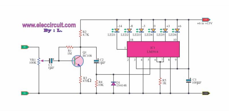

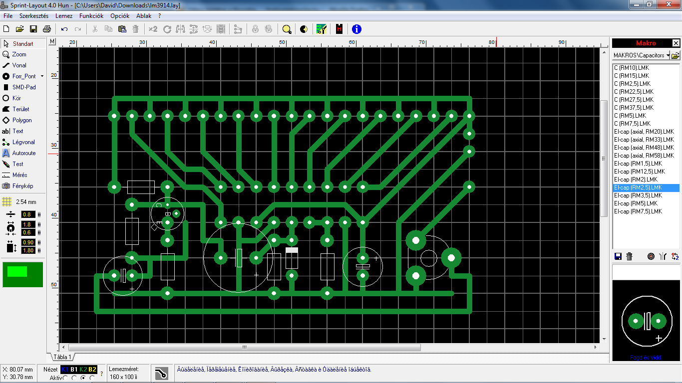

(#) Davidd hozzászólása Márc 31, 2011 /
Sziasztok megint nyaktervezessel zaklatlak benneteket Most is mellekelem a kapcsolasi rajzot es a nyakrajzot is..
