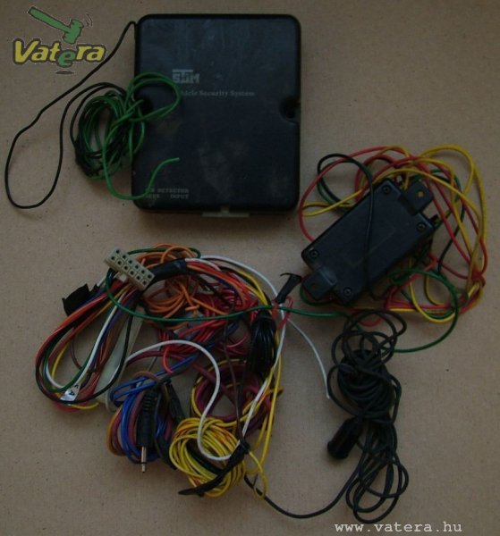

Lenne egy olyan problémám, hogy vagy egy Stim típusú riasztóm, amihez nincs bekötési rajzom. Nagyjából tudom, hogy melyik kábel hova kell. Elvileg lehet élesíteni egy kapcsolóval is, mert így volt "belekókányolva" az autóba. A v.terán hirdeti egy srác ugyan ezt a tipust, csak nem ér rá, hogy feltegyen egy képet a bekötésről. Remélem valaki tud segíteni.

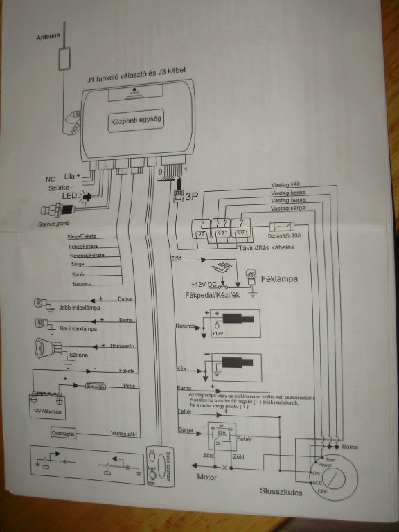

Na eddig jutottam!
Tehát most akkor mit lehet vele kezdeni? Azt a riasztót nem mi gyártjuk hanem egy olasz riasztó ami vissza is tudna élesedni ha az autó gyárilag visszaélesedik, de mivel nem élesedik vissza a központizárja ezért a riasztó sem fog! De telefonon már akkor beszélt velem erről! Ha az autó nem élesedik vissza gyárilag, akkor nem is létezik olyan can-bus-os riasztó, ami vissza élesedne, mindegyik csak akkor élesedik, ha az autó is visszakapcsol. Petro line HPS840 riasztó leírása
