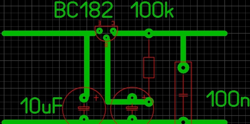

(#) Panhard hozzászólása Máj 27, 2011 /
Sziasztok! Kész a panel, holnap élesztem--> Bővebben: Link
(#) kukac_24 válasza Panhard hozzászólására (») Máj 27, 2011 /
Szép munka.
(#) Panhard válasza kukac_24 hozzászólására (») Máj 28, 2011 /
Köszi, de a nyákterv Alkotó alkotása, én csak utánépítettem. Egyébként sikerült az élesztés, indult elsőre. +-30V-ról az áramfelvételek 80mA oldalanként, kimeneten egyenfesz: 8,1mV Nem torzít, szépen szól, viszont kicsit melegszik T7 R30 R31. Gondolom ez normális jelenség.
(#) reloop válasza Panhard hozzászólására (») Máj 28, 2011 /
A nyugalmi áram zöme a T7, R30, R31-en folyik, közel 2W hőt adnak le. Normális a melegedésük.
(#) Panhard válasza reloop hozzászólására (») Máj 28, 2011 /
Egy kondit fordítva ültettem be, fel is púposodott
A 80mA-t sokalltam. Ezek szerint meg van a magyarázat?
Pozitiv oldalon 79,4mA, negativ oldalon 71,8mA. A tápfesz +-30,0V. Mennyinek kellene lenni a nyugalmi áramoknak?
A +/- 30V -nál pozitív oldalon ~50mA, negatívon ~40mA.
A negatív oldal könnyen áttekinthető. Az IC táp a zener felé 4mA, az IC-be 2 mA. Az R29 0mA, R30/31 30mA. A végtranzisztorokon ha jól tudom kivezérlés nélkül nem folyhat áram, BE feszültségük 0,5V alatt kell legyen.
