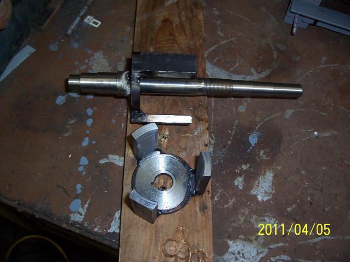

Üdv! Tegnap gyártottam egy forgórészt a szélgépem aszinkron "motorjába", az elrendezés hasonló a gk. generátoréhoz. A két vasmag között 5db mikrosütő magnetronból kiszerelt mágnes van. A motor adatai 380/220V 300W 9001/min. Az állórész eredeti csak a forgórész maszek. A kísérlet kb a várt eredményt hozta: ezres fordulaton 60-70V üresjárati,vonali feszültség, de a teljesítmény minimális kb: 20-30w! A kérdésem az lenne,hogy ha a mágnest (ami szerintem ferrit) kicserélném neodymra akkor mennyi javulásra számíthatok az mennyivel erősebb nagyságrendileg?
Bocs! Bocs! Félreértettél. Részemről elfelejtve.
Ez azt jelenti kb hogy a fluxus kb 1/5 öde a névleges fluxusnak. Neodimmel kb ezt duplázhatod, azaz 2/5öd része lesz a névelges fluxusnak. Ilyen módon nem tudsz bele elég mángest rakni (a vastagság nem növeli a fluxust).
(a vastagság nem növeli a fluxust).... ezt,hogy érted?
A fluxus az B*A (indukció*felület).
Sem a B sem az A nem nől meg attól hogy több mágest raksz egymásra. |
