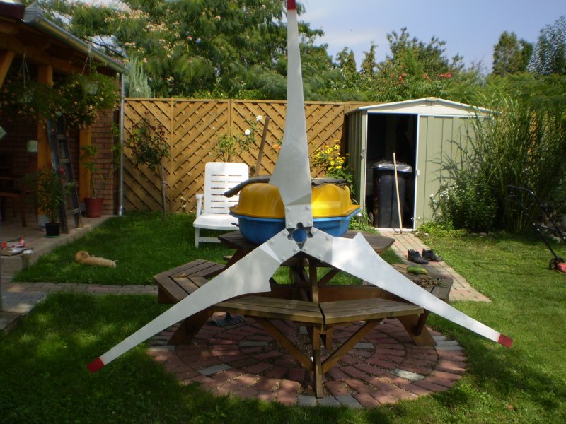

Én beszámolok az enyémről. Bár ezt már többször megtettem de csak kritika volt az eredmény, senki nem épített hasonlót sem. Vagy csak titkolja. Az adatok: Mágnes D40x5 Neodimium 950.-Ft/db. Két oldalon van 36-36db. Összesen 72db. Tekercsek 40mm a belső átmérő. Akkora mint a mágnes külső átmérője. Huzal átm.1,3mm. 120menet.4db van sorba kötve,majd csillagba, utána három fázisú graetz. 50f/p-nél 13,75V-ot ad a 25,4 ohm-os 230V-os bojler betéten. 100f/p-nél ennek a dupléja 27V és így tovább. A rotort én faragtam NACA4412. A lényeges fotókat csatolom.

Valóban a mágnesek nem voltak molcsóak, de hát valamit valamiért. Én csak arra szeretnék rávilágítani hogy itt a fórumon sajnos többen olyan dolgot erőltetnek ami nem megy. Természetesen igen sokat lehet tanulni belőle. És ez nagyon jó. Már sokan leírták és tökéletesen igazuk van, hogy inkább ez mint a kocsmázás. Akku töltéshez nem kell ennyi mágnes és nem kell több száz watt sem. Persze attól függ mekkora az akkupakk. Én rendszeresen olvasom ezt és a másik fórumot is. Azt látom, hogy amiket itt a kollégák kibányásznak, különféle motorok stb. azzal nincsenek megelégedve. Rendszeresen visszatérnek a különféle motorok plusz mágnes variációhoz. De az ár miatt mindig kicsi mágneseket választanak ill. bontottakkal kisérleteznek amelyeknek nem jó mágnesezettségi iránya stb. Így sajnos nehéz előrelépni. Valamennyi pénzt sajnos bele kell fektetni.
Akárhogy számolok a képen csak kétszer 16 mágnes van.

Igazad van zolika60. Eltévesztettem 16db van egyik egyik oldalon és kettő van egymásra rakva. Így 32 plusz a másik oldalon is 32db. Összesen 64db. Bocs.
Egyetértek veled. Én a 2400W-os bojler betétet céloztam meg. Nagyjából be is jött. 10m/sec-re terveztem a rotort 7-es TSR-el. Az elmúlt napokban szint eegyfolytában 4-500 f/p -en ment, ami 110-140V volt és ez 450-700W-ot jelentett a betéten. A baj az hogy ekkora szél ritkán van. A jellemző a 50-250W teljesítmény.
