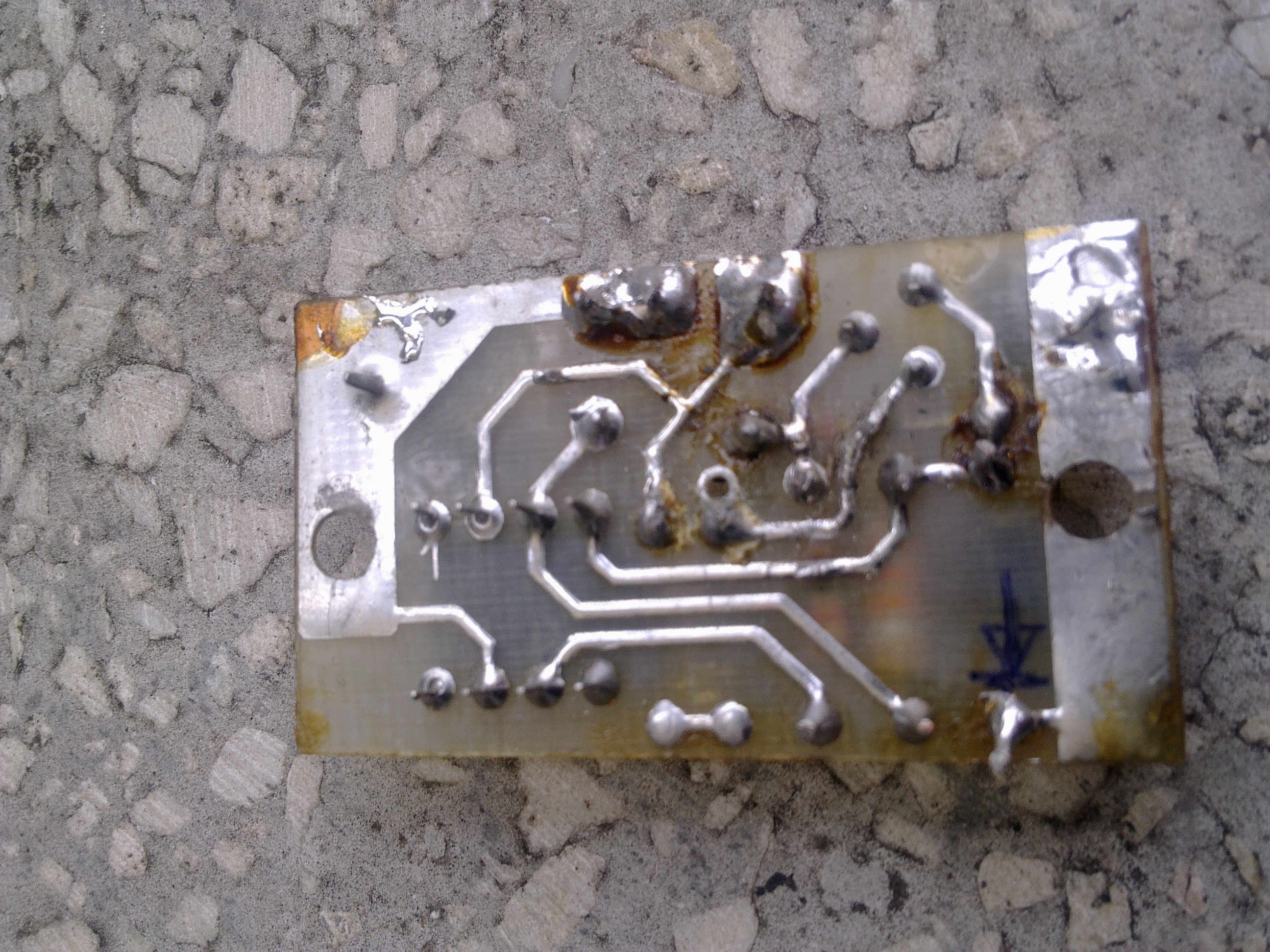

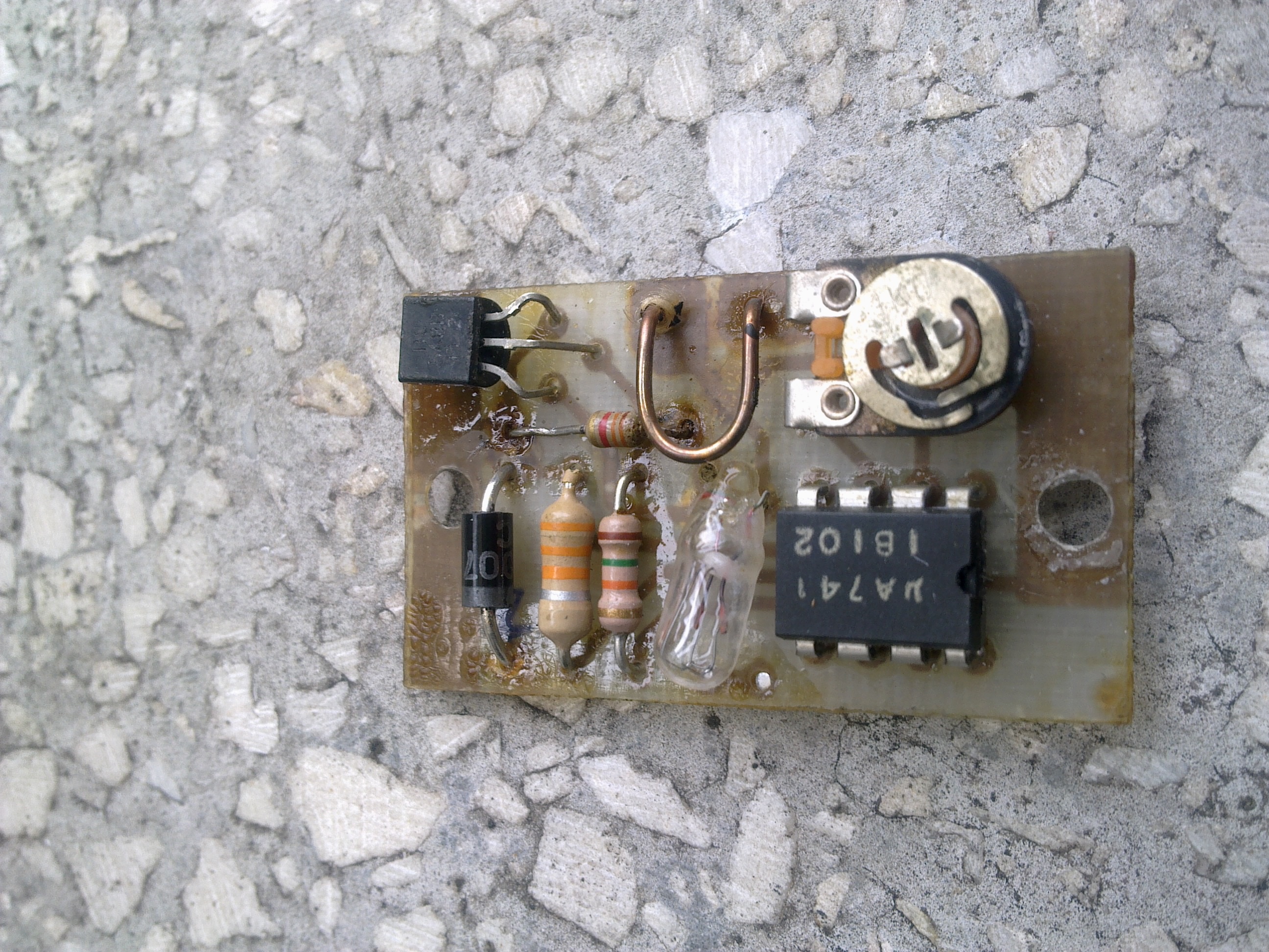

Működik Megoldódott a probléma, nem a diódánál volt a gond hanem a poti volt a hibás mivel beállítható a terhelésre. Egyébként egyszerű kis szerkentyű ha valakit érdekel és akar csinálni egy vonóhorogindexvisszajelző-t annak tudok feltölteni képeket hogy néz ki. Mindenkinek köszönet a segítségért!
(#) kadarist válasza Gab04 hozzászólására (») Ápr 14, 2011 /
Na és akkor miért segített a dióda áthidalása, ha a potméter volt a rossz? A képeket természetesen igényeljük!
(#) Gab04 válasza kadarist hozzászólására (») Ápr 14, 2011 /
van egykis bluetoothdriver hibám telón vannak a képek amint megoldom felteszem... az áthidalást ideiglenesen egy drótdarabal csináltam valószínűnek tartom mikor odafogtam a vékony nyáklap hajlott ekkor érintkezett a poti(más értehető magyarázat nincs a jelenségre ), kiszerelt állapotban terhelve (3 izzó szerint) Labortáppal nézegettük és mikor az érzékenység beállításnál tekergettem a potit akkor néha működött néha nem.. megszivattam magamat ezzel, hogy a kocsiban probálgattam, de itthon nincs ilyen berendezésem.

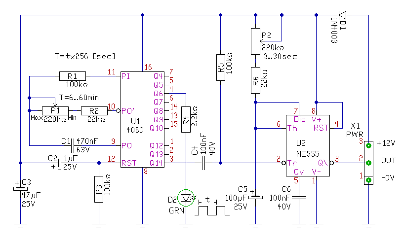

Olyan problémám lenne, megépítettem ezt az időzítő áramkört. Működőképes, de a P1 és P2 potikkal nem tudom annyi ideig szabályozni mint kellene. P1-el 6-25 min, a P2-vel 3-9s között. Holott P1 legalább 1 óra és P2 pedig legalább 15-20 s kellene. A kapcsolás biztos jó, lehet hogy a nyáktervnél van a hiba. Miből fakadhat ez a probléma vagy mit ronthattam el az építés során.
(#) Kovidivi válasza diabolo hozzászólására (») Ápr 15, 2011 /
A C1-et nézném meg, hogy pontosan mekkora is az értéke (pontos multival). Próbáld meg nagyobb vagy kisebb kondival is. Gondolom nagyobb kondi, hosszabb időzítés, kisebb kondi, rövidebb időzítés.
