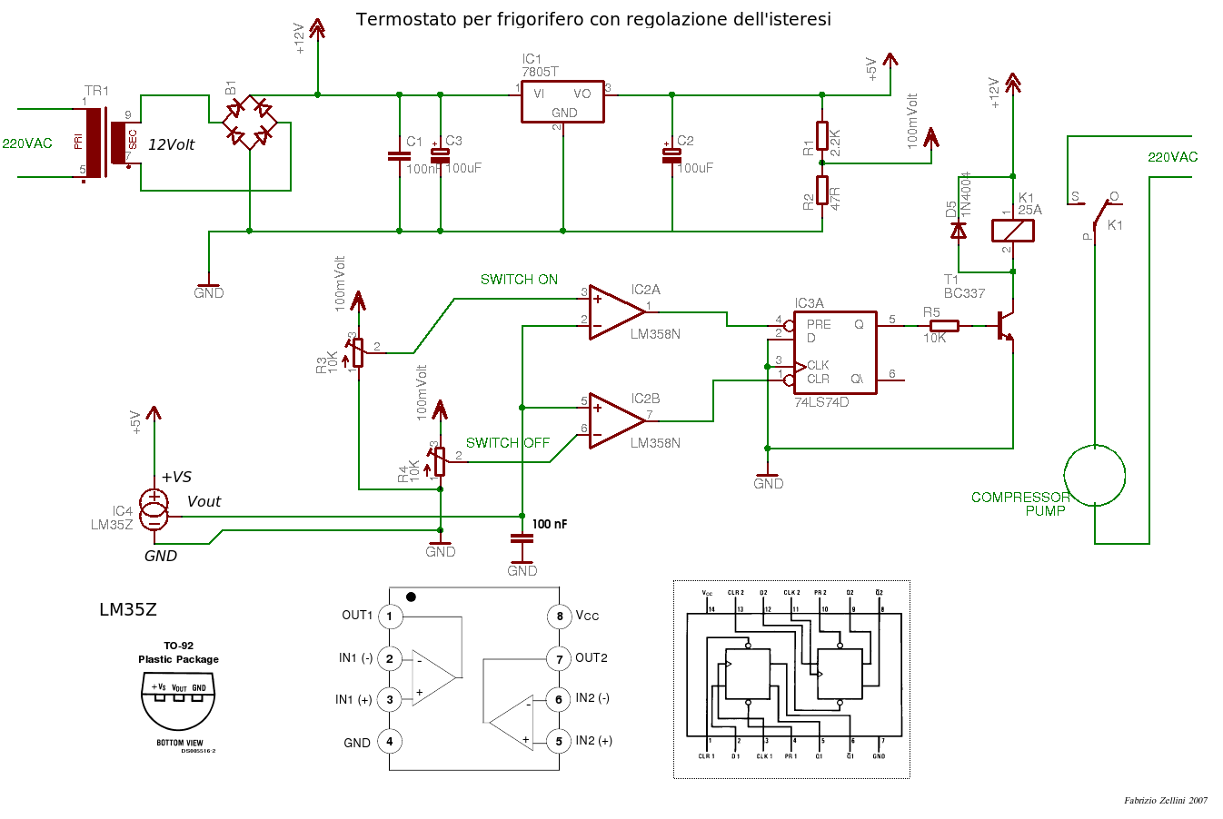

(#) attulacskaa hozzászólása Ápr 13, 2011 /
sziasztok lene egy kerdesem egy huto elektronikaval kapcsolatos dolog egy Lm35Z szenzor heljetesiteserol lehlehetoseg van vagy nincs mar csak az hianzik
(#) imikee10 válasza attulacskaa hozzászólására (») Ápr 13, 2011 /
Nem kell ide helyettesítő...
Itt találsz.
Imi
