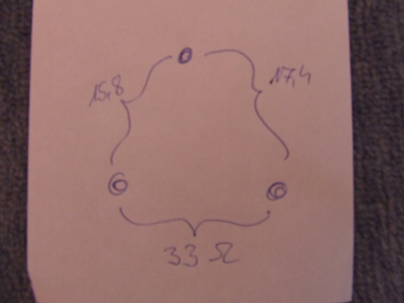

(#) veszim hozzászólása Márc 25, 2011 /
Üdvözlet Aspera AYK1112A motornál a tüskéken mért ellenállás értékek a következők: felső-bal alsó 15,8 ohm, felső-jobb alsó 17,4 ohm
a két alsó 33 ohm. Ezen az értékek esetén a motor még jó lehet? Köszönöm a válaszokat előre is.

(#) raptor1974 válasza veszim hozzászólására (») Márc 28, 2011 /
Kérdés, hogy mennyi lehet gyárilag a tekercsek ellenállása. A leírtak alapján elektromosan lehet jó a motor, viszont a mechanikus része ettől még lehet rossz. (pl. megszorulás, törött szeleplap, stb...)

(#) veszim válasza raptor1974 hozzászólására (») Márc 31, 2011 /
üdvözlet! valóban elektronikusan jó a motor ugyanis a sokadik próbálkozásra elindult ,de nagyon hangosan megy ,én szerintem a rugóról akadt le, de hát ugye akkor menthetetlen, azért köszönöm a tanácsokat.
