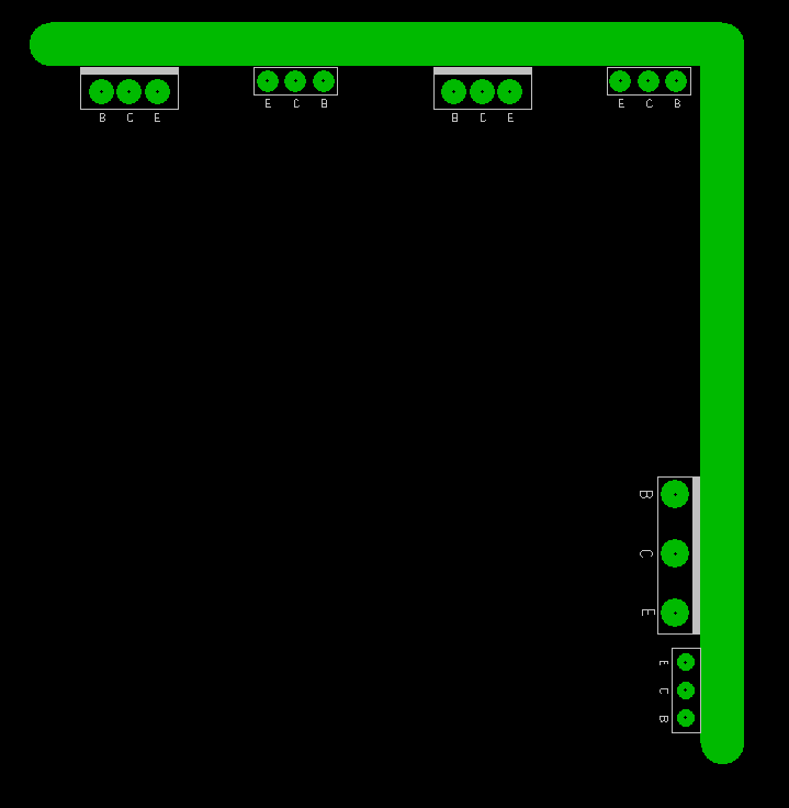

Hűtéssel kapcsolatba lenne 1 kérdésem. Az alábbi ábrán lévő 'L' idomra lenne nekem szükségem, hogy a tranyókat fel tudjam rá tenni. Meg lehet ezt oldani 1 alumíniumdarab meghajlításával, vagy valahogy össze lehet ragasztani a 2 félt?
(#) bbalazs_ válasza storm hozzászólására (») Jún 30, 2011 /
Az aluminiumot siman meg tudod hajlitani. Keszen is lehet kapni ilyen massziv, eleve derekszogu elemet, amit te aztanmeretre vaghatsz.
Ha ket lapbol csinalod es ket helyen osszecsavarozod, az is jo. A ragasztast nem javaslom.
Amire vigyazz, hogy ha a tranzisztorok hatulja femes, akkor nezz utana, hogy ossze lehet-e oket igy kotni (azonos potencialon vannak-e). Ha nem, akkor valami szilikonlapocska kell a hatuljara, a csavaralatet ala meg tavtarto muanyag gyurucske.
