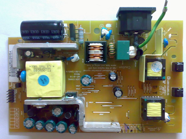

Van egy Benq t705 17 Lcd monitrorom!
A hibája:Bekapcsolom 1 mp-re előtünik a benq logo 1mp kikapcsol megint 1mp bekapcsol majd ki és ezután sötét marad a kép! Csak max 7-8 wattot e.-t vesz fel! Mi lehet a hiba:2 db c5707 cserélve lett egy mosFet cserélve lett! 2 kondi:35 v/470nF koni cserélve! Aki javitott már ilyen montorokat irja már le ,hogy mi lehet hiba !Kondi/trafo /tuning kondenzátor! Köszönöm! Sűrgős! ![]() ![]() ![]()
