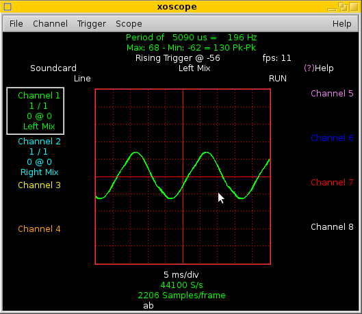

Az este egy kicsit töprengtem és kísérleteztem, de csak ma reggel derült ki, hogy a hangkártyás szkóp illesztőmben lemerült az egyik elem, ezért kaptam a várt helyett igen fura ábrákat. Szóval a fentebb említett kapcsolásra alapozva gondolkoztam, hogy nem sima négyszögjelet, hanem szinuszosan változó PWM jelet használnék a fetek kapcsolására. A vezérlőjelről egy ábrát csatolok. A program felváltva hol az egyik hol a másik vezérlőlábon ad ki egy fél szinusz-t. Kíváncsi lennék rá, hogy az elképzelésem gyakorlatban működik-e. Egy visszajelzést várnék, ha valaki kipróbálná a mellékelt kis programot, hogy milyen tapasztalat adódik. Ha lenne egy picit több időm rá, akkor nekilátnék most, de sajnos most nincs. A hivatkozott kapcsoláshoz képest annyi eltérés van a programomban, hogy a portb alsó négy illetve felső négy portján jön ki a vezérlőjel ( nem a porta kivezetéseken ). Elvileg így négy-négy fetet lehetne párhuzamosan működtetni, de lehet, hogy ez sem állná meg gyakorlatban a helyét. A kapcsolófrekvencia 1600Hz körül adódik, ez esetleg zavaró lehet, ha a trafó ezt a hangot kiadja. Lehet, hogy majd még elgondolkozok azon, hogyan lehetne egyszerűen feljebb vinni ezt a frekvenciát.

A próbákkal egy kicsit továbbléptem. Most már rendes akkumulátor táplálja a rendszert ( 12V, 4Ah ).
Ha a mellékelt ábra szerint rakok be diódákat, akkor a kimeneten nagyon szép szinuszos jel alakul ki. Viszont az üresjárási feszültség lényegesen alacsonyabb ahhoz képest, mint amikor a diódák nincsenek beépítve. Dióda nélkül: 144V Diódával: 73V A kapcsolás trafó nélkül 15,2mA áramot vesz fel ( stabkocka, pic, fetmeghajtó, FET-ek ) Trafóval ( 1,8VA-es ) és diódák nélkül: 31mA, diódákkal 153mA A trafó 230V-os ágát terhelve 330 ohm ellenállással, dióda nélkül 122mA, diódákkal 220mA. A kondenzátoros megoldást elvetettem a fetek körül. Végiggondoltam és sehogyan sem találom jónak. Ezekkel a diódákkal viszont jónak néz ki. Nagyobb teljesítményeknél kíváncsi vagyok, hogy mekkora diódák lesznek szükségesek.

Azt hiszem egy picit alaposabban sikerült ebbe a témába belemélyednem, de nem bánom, mert ezt-azt jobban látok. Például, hogy oszcilloszkóp nélkül ilyesmit megépíteni, beüzemelni nem lehet. Nagy segítségemre volt az xoscope ( hangkártyás oszcilloszkóp ). Viszont egyelőre ez a korlátom is. Néhány kHz-ig alkalmas csak a vizsgálatokra. Nagyobb frekvenciára már valami komolyabb műszer kell.
Egy másik tapasztalat, hogy ezek az EI magos transzformátorok erre az inverteres dologra nem igazán alkalmasak, a különbség annyira érezhető a torroid javára. A legfontosabb és legszomorúbb tapasztalat viszont, hogy a transzformátorból csak úgy lehet megfelelő teljesítényt kivenni, ha a vas megfelelően van gerjesztve. Ez a gerjesztőáram viszont elég sok áramot felemészt üresjáratban is. A kísérletezéshez használt kapcsolás rajzát ide teszem mellékletként, hogy más is okulhasson a dologból. Mondhatni jó-jó, de nem az igazi. Sajnos a 100VA-es 2x12V-os trafóval nem sikerült elindítani a hűtőkompresszort ( névleges 120W ). A hűtőszekrényen meg most nem kísérleteztem, mert azon most teljesítménymérés megy. A kapcsolást háromfajta trafóval próbáltam ki. Az első ahogy azt korábban írtam egy 1,8VA-es pici trafó volt, hogy a közvetlen életveszély ne álljon fenn, ha valamit rosszul csinálnék. Némi tapasztalat ezzel is született. Azután egy szintén panelba ültethető, műgyantával kiöntött trafó következett, ennek a teljesítménye 30VA. Ezzel már sikerült a 18W-os lámpámat működtetni. Ezt kipróbáltam a módosított szinusz jelalakkal is, mert kíváncsi voltam arra, hogy a PWM-es megoldás mennyivel jobb. Eredményként csak annyit, hogy jobb, bár a jelalakon kicsit keskenyítettem, mert a trafó 2x6V-os kivezetéssel rendelkezik. Az első próba meg egyből 400V feletti értéket mutatott. Szóval úgy állítottam be a jelalakot, hogy a 45W-os ventilátorommal terhelve a trafót a kimenő fesz 110V körül legyen. Azért ennyi, mert a PWM-es megoldásnál ez volt a maximum. A mérési eredmény:módosított szinusz üresjárat: 1,03A / 293V terhelve: 1,17A / 107V PWM szinusz ( 5kHz ) üresjárat: 2,53A / 243,5V terhelve: 2,25A / 101,6V Az áramérték az akkuból jövő áramot jelenti. A harmadik trafó egy torrod volt 230V / 2x12V kivezetésekkel 100VA névleges teljesítménnyel. Mivel ennek a kivezetései 10V-nál nagyobbak, ezért nagyobb gerjesztést csak némi trükkel tudtam elérni. Szinuszos PWM-mel üresjáratban 1,55 A áramfelvétellel 218V-os kimenő feszültséget mutatott, terhelve a 45W-os ventilátorral a feszültség már esett, így 2,82A-es áramfelvételnél 185,3V-ot lehetett mérni. Ahhoz, hogy egy picit feljebb vigyem a feszültséget, a szinuszjel helyett trapézjelet állítottam be. Itt 12 lépésben érte el a maximális kitöltést és a félperiódus végén is 12 lépésben csökkent nulláig. Így az üresjárási feszültség 1,66A-es áramfelvételnél 223V-ra módosult. Terheléskor a feszültség leesett 194V-ra. A hűtőkompresszoros próbánál több mint 13A-re ugrott az áramfelvétel, viszont a feszültség leesett 80V alá. A konklúzió az, hogy mégiscsak kell egy nagyobb teljesítményű trafó, de még mindig nem győztem meg magam arról, hogy szükséges lenne a 500VA feletti teljesítmény a hűtő elindításához. Ha sikerülne szert tennem egy 150-200VA-es trafóra, akkor a kísérletet megismétlem azokkal is, de már nem látok olyan nagy fantáziát ebben a dologban, mint amikor nekiindultam. A trafó üresjárási vesztesége elég magas. Valahogy a vezérlést úgy kellene kialakítani, hogy amíg üresen jár a trafó, addig csökkentse le a teljesítményt, s csak akkor adjon rá kakaót, ha érzékelhető a kimenetre kapcsolt fogyasztó, különben üresjárásban lemerül az akku. ( Lehet, hogy épp emiatt volt sokszor sötét a vasúti kocsiban is, amikor a szerelvény az állomáson állt. Vagy csak egyszerűen rosszak voltak az akkumulátorok. ) A projektet köszi. Amit érdmes belőle átvenni szerintem, az a trafó kimentén levő szűrő. Ha nem tettem a trafó kimenetére kondikat ( eleget ) a műszerem kiakadt, ami elég magas feszültséget jelent ( nem tudta megmérni ). A 100VA-esnél 6db 100nF + 2db 470nF + 1db 1,7µF kondi kellett, hogy a műszer ne akadjon ki.
