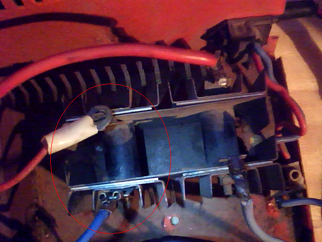

Szia.
Elsösorban az egyik 200 körüli érték volt a másikon 100 körüli.
Másodsorban nincs meg a megfelelő amper.( 4 A helyett 1,5A)
Ebböl gondolom hogy nem jók.
Mérésből hibátlannak tünnek.
(#) ujfalusi válasza Zseni hozzászólására (») Ápr 22, 2011 /
Akkor a diódák jók, azokat cserélni nem kell.
Miből állapítottad meg hogy keveset tölt? Ha az akku nem vesz fel többet akkor fel van töltve. Ahogy látom ez nem egy automata töltő.
(#) ujfalusi válasza ujfalusi hozzászólására (») Ápr 22, 2011 /
Itt az aku töltöttségi szintjétől függ a töltő áram.
(#) Zseni válasza ujfalusi hozzászólására (») Ápr 22, 2011 /
Van rajta ampermérő óra.
Meg én is lemértem .
Teljesen lemerült akkuval ia ennyivel tölt.
Az akkumulátor biztosan jó amit töltesz?
Igen 1 éves csak véletlenül lemerült mert ugyhagytuk a lámpát.
Máskor is volt ilyen csak akkor más töltöt használtam, csak az nem az enyém volt igy már nincs meg.
Ezért szeretném ezt megjavítani.
Tegyél rá párhuzamosan egy 12V-s izzót, az áramfelvételnek nőni kell. És ha így van a töltő jó.
(#) Inhouse válasza Zseni hozzászólására (») Ápr 22, 2011 /
Terheld egy ismert értékű ellenállással, és mérd meg, hogy leadja-e?
„Most hozzányultam egy kicsit és elkezdett valami rövidre zárni.
Nem értem miéert melegszik és zúg meg áramot seem ad.”
Na, ezt még egyszer, kicsit másképp...
Inhouse
(#) Zseni válasza Inhouse hozzászólására (») Ápr 22, 2011 /
A bekarikázottból kivettem a csavart. Gondoltam van valahol egy szám, de tévedtem.
Ugyanugy összeraktam de valami miatt zárlatos,(gondolom én) ezért zúg.
(#) ujfalusi válasza Inhouse hozzászólására (») Ápr 22, 2011 /
Lépésről lépésre.
Kösd le a trfót nézd meg mit csinál
mennyi a fesz. Diódákat külön külön megmérni egyszerűen egyik irányba zár másik irányba elenged.Gondolom más alkatrész nincs is benne.
A trafóból kijövő 3 vezetéken, sosem tudtam áramot mérni.
Semmit nem mutatott, mintha mind a 3 + lenne. Mihez érintsem a - t
Ne áramot feszülséget mérj, hány voltot ad le, melegszik e, vagy zug e a trafó.
A trafóból váltó fesz. jön!
Ok mérem de nem zúg és nem is melegszik a trafó.
Hány voltot mérsz?
sárga 14V . Zöld 8V . Piross -
Trafó jó. Mérd meg a diódákat egyenként. A greatz kapcsolást gondolom ismered, ha nem nézz utána itt a fórumban biztos találsz rajzot róla, nézd meg hogy jól van e bekötve, nincs e zárlat.Most mennem kell ha nem boldogulsz és közben nincs aki segítsen majd folytatjuk.
ok köszi!
Mértem az egyik 100 +- A másik 200+- értéket mutat.
(#) B.I válasza proli007 hozzászólására (») Ápr 22, 2011 /
Próbáltam egy 10 ohm -os ellenállást rákötni a kivezetésekre és nem folyt rajta keresztül semmi áram. Még zárlati áramot is próbáltam mérni, de semmi nem volt.
Két dióda van benne?
Ez a száz meg kétszáz nem tudom micsoda. Ohm mérővel mérsz? Az egyik irányba zárnia kell a másikba nyitni.
Igen 2 diódás. Van elörébb kép is rólla.
A (+-) azt csak azért irtam merta pontos összeget nem tudom.
Tehát ugy értem, hogy 200 10 vagy 220 , az értéke az egyiknek, és 100 vagy 110 a másiknak.
Kétszáz és száz micsoda? Na mindegy. Valami itt nem gömbölyű. Akkor ez kétutas egyenirányítás. Mivel kiakartad cserélni a diódákat valószínű pákád van. Amit kértem adatokat azt kiforrasztva gondoltam. Ugyan is nem stimmelnek a feszültségek. Váltónak ami a trafóból jön két egyforma feszültségnek kell lennie "kiforrasztott" állapotban.
ez 6 és 12 V 4 A Töltő.
AZ értékeket pedig a dióda mérő funkción mértem.
Így márt mindjárt más.
Akkor nyilván van egy átkapcsoló is van rajta.
igen Van.
De már minden csatlakozóz lecsiszoltam vagy cseréltem.
De igy sem tudom ugy összerakni hogy ne legyen zárlat.
Ha nem teszem rá a hütő bordákat csak a csavart a közepébe ugy is csak 1-2 volt-ot mérek, szemben az eddigi 13-14V-al
