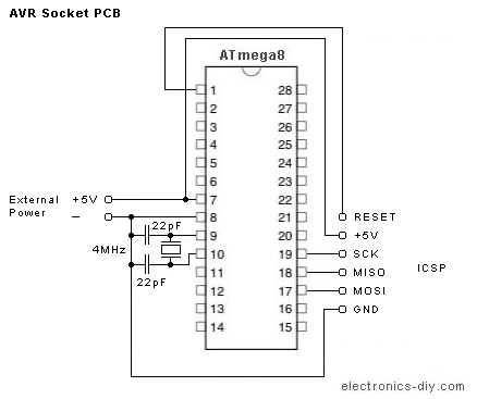

Hááát nem reagált senki. Én is most rakom össze, nem bonyolult kapcsolás. Remélem nem is lesz gond vele. Az égetésről bizony jól jönne biztos beállítás. Annyira az elején vagyok az AVR és a PIC terén, hogy most készülnek az égetők is
. Az AVR égető komoly lesz, az ami feljebb van itt a 6. oldalon (1.kép) . A 2.képen látható foglalattal nagyobb az esélye, hogy nem zárom ki magamat a kontrollerből, ha jól értelmeztem az olvasottakat. Ez a kezdők sorsa.
Köszi a választ. Úgy gondoltam inkább rá bízom az égetést Zolee1209 barátomra, ő AVR területen jól mozog, én inkább PIC-es vagyok, se eszközöm, se tapasztalatom az AVR-ekkel. Viszont éppen ezért építek egy AVR-doper-t , hogy kicsit jobban megismerkedjek ezekkel a vezérlőkkel is. A soros portos égetőket nem nagyon javaslom, legalább is az efféle égetők a PIC-nél 80%-ban nem működnek. Én hazatettem egy ilyesmivel egy jó kis 682-ast, na akkor mondtam, inkább építek egy PicKit2-t, azóta nincs ilyen gondom. A műszerrel kapcsolatban, nekem is nagy reményeim vannak, remélem hozza majd a neki támasztott követelményeket.

Az infókból azt a következtetést vontam le, hogy az AVR-nél nem gond a soros égető mint a PIC-nél. Amúgy is csak erre az egy égetésre csinálom. Közben találtam több AVR kapcsolást ami érdekel, majd készítek jobb égetőt ha most sikerélményem lesz.
A PICkit2 nálam is készülget és még néhány kapcsolás.
Igazad van, én is olvasgattam, és valóban az AVR megy soros égetőről. Úgy látszik, csak a PIC nem szereti.
Gratula, ügyes munka. Nagyon hasonló égetőt néztem ki magamnak, ha sikeres lesz ez a munkám. Ezt a fusebit beállítást már én is begyűjtöttem, mert ez nélkül nagy szívás lenne. Nekem is nagyon jó segítő társ lehet a teszter, mert elég sok dolgot bontok sok az ismeretlen alkatrész. Ha esetleg gondom lesz akkor kérek majd segítséget tőled.
Elvileg nem is kellene komolyabb égető, ha csak néhány AVR-t égetünk. Egyre több, jó AVR-s kapcsolást gyűjtök be. Állítólag a PIC csak nálunk ennyire elterjedt, más országokban az AVR-t preferálják. Nagyon remélem nem lesz sok gondom a PIC és az AVR égetésekkel. Nagyon tartok tőle.
A PIC az bezony kényes a soros égetőkkel, ez biztos. De ha legalább egy PicKit2-t használsz, akkor nem lesz problémád. AVR-el még nincs tapasztalat.
A PIC-el az a gond, hogy a programozáshoz kell 12+V, az AVR-hez meg nem. Lehúzod a reset lábat testre és már mehet is a programozás. Nem tudom a Microchipnél miért bonyolították meg ennyire a dolgot, ha másnál simán működik ez az egyszerűbb programozás. AVR-nél nem kell csak al ogikai szinteket előállítani és kész is van. Nem kell bajlódni a 12-14V előállításával. 5V-ot meg minden soros port tud kiadni magából az AVR számára. Sőt ha van párhuzamos port, oda akkor semmilyen alkatrész nem kell a csatlakozón és vezetéken kívül.
