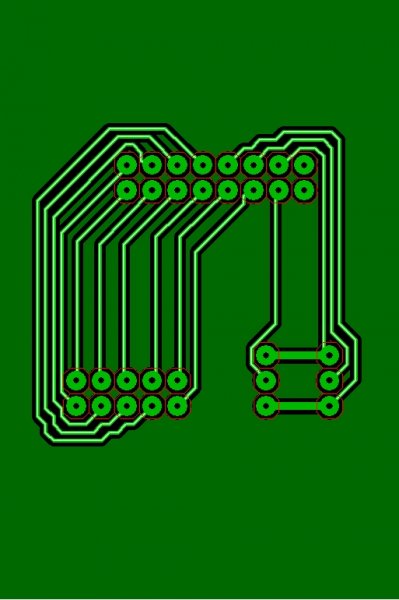

(#) Repvez hozzászólása Ápr 4, 2011 /
mit és hol kéne állitani hogy ha pdf-be mentek a progrmban akkor a mentett kép ugyan ugy látszodjon mint a programban?Mert most elmenti pdf-be de a vezeték utja csak egy vékony halvány szürke vonal és alig látszik , nem jeleniti meg a vezeték vastagságát sem a körüli földelés távolságát sem.
Foxit pdf creator van beállitva nyomtatoként

(#) Repvez válasza kisgeri hozzászólására (») Ápr 5, 2011 /
félreértettél nem a lap háttérszinét akarom megváltoztatni hanem hogy a vezeték pályákat nem ugy jeleniti meg ahogy a szerkesztőben látszik hanem csak egy vékony szürke vonallal, de igy használhatatlan mert nem különul el a föld résztöl.
mellékelem hogy milyen és hogy hogyan néz ki a szerkesztöben
(#) gulyi88 válasza Repvez hozzászólására (») Ápr 5, 2011 /
Túl sok réteg van bekapcsolva.
Tesztelgesd a rétegek kibekapcsolgatását, a nyomtatás ablak bal felső oszlopán, ahol a rétegszineket is lehet állítani, vannak pipás négyszögek, amelyik pia az megjelenik, ami nem az nem....
(#) Repvez válasza gulyi88 hozzászólására (») Ápr 5, 2011 /
nem változtat semmit sem a dolgon ha csak a c2-ö layert hagyom bekapcsolva sem.Minden azon van
vagy mindent más más layeren kéne csinálni?de akkor hogyan lesz kapcsoalt köztük?
letöltöttem egy pdf-et ami magyarul leirja a sprintlayaout fontosabb mozzanatait a pdf-be nyomtatást is, de nálam ezt az eredményt hozza.Még a nyomtatási képen is jo az ábra csak a kész pdf-ben romlik el.
(#) SzAndras00 válasza Repvez hozzászólására (») Ápr 5, 2011 /
Szia, az eredeti file-t ha felrakod, akkor meg tudjuk nézni, hogy nálunk is így működik-e, vagy nálad van valami gond!
(#) kisgeri válasza Repvez hozzászólására (») Ápr 5, 2011 /
Nekem nem egészen világos, hogy hogyan nyomtattad ki. (pdf-be). Ez képernyőfénykép, vagy a programból nyomtattál file-ba? Amúgy akkor ilyen eltérőek a vezetékezés színei, ha autorouter-t használtál. Amelyik vezetősávot simán kézzel húztad meg, annak a közepén nincs ott az a világos zöld csík. Normál esetben a vezetékek és a föld azonos színűek. Ha gondolod, rakj fel nekem egy péda-file-t ami problémát okoz, és megpróbálok én is pdf-et csinálni belőle.
itt a fájl ezt nyomtattam a programbol pdf-be. igen autoroutot használtam, mert nem vagyok anynira profi a kezelésben.

(#) Zoli_bácsi válasza Repvez hozzászólására (») Ápr 5, 2011 /
Helló!
Nekem, az eredeti sp5 szoftverrel és 9-es PDF creatorral így sikerült:
Szerintem jó ez, így lehet kinyomtatni

(#) kisgeri válasza SzAndras00 hozzászólására (») Ápr 6, 2011 /
Lemaradtam rendesen, dolgom volt... De megerősítem, nálam is tökéletesen nyomtatható.
(#) Repvez válasza kisgeri hozzászólására (») Ápr 6, 2011 /
akkor csak másik pdf-be nyomtató rogit tegyek fel és jo lesz mert én bármit állitgatok nem lesz ilyen mint nektek foxit pdf creatort használok pedig.
(#) SzAndras00 válasza Repvez hozzászólására (») Ápr 6, 2011 /
Nekem ezekkel a beállításokkal megy
(#) kisgeri válasza Repvez hozzászólására (») Ápr 6, 2011 /
Próbáld meg, szerintem a PdfCreator az egyik legjobb erre. Az általad használttal nincs tapasztalatom.
(#) Repvez válasza kisgeri hozzászólására (») Ápr 7, 2011 /
tényleg ez volt a hibája most jo a pdf creatorral.
