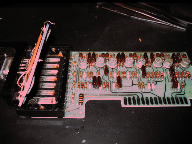

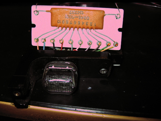

A hétvégi börzés látogatás után ismét egy doboz nixie csővel tértem haza, köztük 5db HP panellal benne ismeretlen tipusú usa 422-s nixie csövekkel.
Google nem adott rá semmit, ha valaki ismerti kiváncsian várom a beazonosításban.
Képek sajnos homályosak, jelenleg csak telefonron ment.
(#) bbazs válasza bbazs hozzászólására (») Ápr 25, 2011 /
Megvan mégiscsak Bővebben: Link

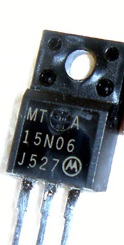

A napokban ismerősőmtől kaptam egy elég komoly Rockford autós erősítőt, hogy probáljam megjavíttani. Nos egy, a végfokot alkotó félvezető szállt el benne. Ez a felírat olvasható rajta: A15N06 és Motorola a gyártója. Igazából keresgettem erre-arra, de konkrét katalógusadatokat nem találtam róla... csupán ennyit.
N-Channel Enhancement MOSFET
Motorola
Mosfets
V(BR)DSS (V)=60
I(D) Abs. Drain Current (A)=15
Absolute Max. Power Diss. (W)=50
r(DS)on Max. (Ohms)=85m
@I(D) (A) (Test Condition)=7.5
Package=TO-220iso
Military=N
Igazából, engem az érdekelne, hogy ez valamilyen speciális mosfet lenne? Vagy helyetesíthető egy mezei azonos teljesítményű mosfettel. Mivel ez valami amerikai félvezető lehet, ezért pontosan ilyet kizárt, hogy szerezni lehetne. De ha helyetesíteném én pl. egy ilyen mosfettel akkor hangzásbeli különbség keletkezhetne -e? Én még régebben hallotam ezt az erősítőt üzem közben, és megdöbbentően szép hangja volt. Torzitása 0.08%, ami azért nem mondható rossznak. Igazából amiről eddig nem találtam semmit vele kapcsolatban az a lábkiosztása. Eddig nem sok N csatornás mosfettel találkoztam, de azoknak a lábkiosztása (szemből) felírat felől G,D,S volt. Akkor valószínűleg ennek is az lehet a lábkiosztása, vagy esetleg az összes N csatornás mosfetnek ugyanaz a lábkiosztása?
(#) Dániel X válasza kistotti01 hozzászólására (») Ápr 27, 2011 /
Üdv!Ennyit találtam Ez semmi. Próbálj meg szervizt felhívni hátha tudnak segíteni

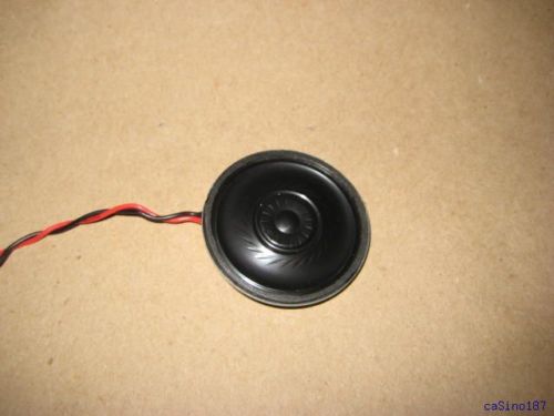

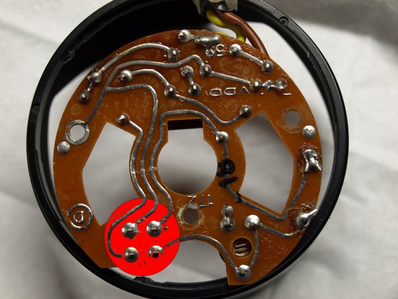

Az iRobot Roomba 530 porszívó robotom megnémult. Kicseréltem a hangszóróját egy ilyenre (8 Ohm 0.25W):
http://www.hestore.hu/prod_10029318.html
Ez nekem eddig prímán bevált kis AVR-s PWM hanggeneráláshoz, de a porszívóba berakva annyira halk, hogy csak ha rátapasztom a fülemet akkor hallom, hogy mit mond.
Az eredeti hangszóró 1W 16 Ohm volt.
Csatolva két kép róla!
Szóval a nagy kérdés: Miért nem működik azzal a hestore-os picivel? Nagyon halk és tiszta a hang, de mitől ilyne extrém halk? Lehet nem is hangszóró romlott el?
(#) kistotti01 válasza Dániel X hozzászólására (») Ápr 27, 2011 /
Ezt már én is megtaláltam, (ráadásúl érdekes a nyelvezete ) de azért köszi. Ezt a feladatot magam szeretném megoldani, majd, ha nem vállik be az elgondolásom a mosfest cserére, akkor fordulok szervízhez.
(#) qvasz2 válasza Szabadember hozzászólására (») Ápr 28, 2011 /
Mi lenne, ha rátennél - próbából - egy normális hangszórót? Akkor kiderül, mi a helyzet. Az a kis körömnyi "vacak" nem túl jó választás.
(#) Szabadember válasza qvasz2 hozzászólására (») Ápr 28, 2011 /
Amint lesz megpróbálom, de most elsősorban arra keresem a választ hogy ezzel miért nem megy legalább olyan jól mint az én áramköreimben. A 16 vs 8 ohm impedancia vajon itt mennyire számít?
Ha csak azt nézed, hogy 16 helyett 8 ohm, akkor még erősebben is kellene szólnia. De az a kis izé, alig 1 cm, hogyan szólna már normálisan? Így képről kb. annyi lehet, mint egy fülbedugós fülhallgató. Az meg egy lósz@...
Tegyél rá egy normálisat, ha azzal jó, akkor ok; ha nem jó azzal sem, akkor meg más a bibi.
