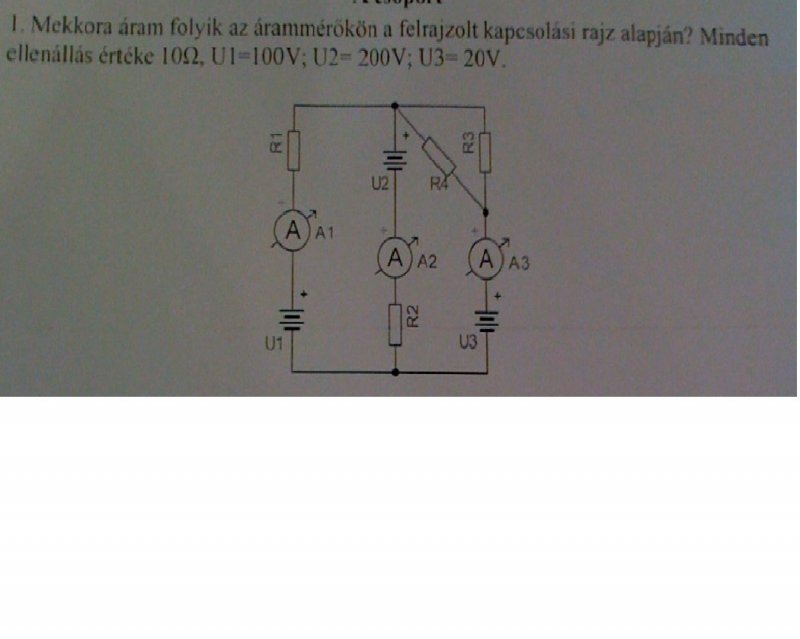

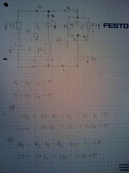

Kaptam egy feladatot, amit elkezdtem megcsinálni. Felrakom róla a képeket. A kérésem az, hogy megtenné nekem valaki, hogy eddig leellenőrzi a kapott eredményt, ugyanis erre nincs lehetőségem, de fontos lenne. Köszönöm!

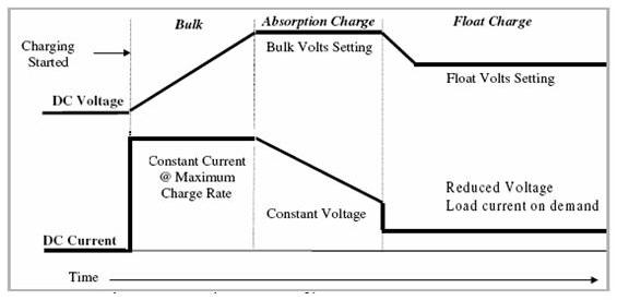

(#) lapose válasza oleg53 hozzászólására (») Ápr 26, 2011 /
„De azért az 5 Amper már C/2. Nem durva az?”
Nem, ha nem léped túl a bulk szakaszt. Különösen a jó minőségű(VRLA AGM) akkuknál nemhogy C/2, hanem C*2-C*4-el is lehet tölteni ebben a szakaszban.

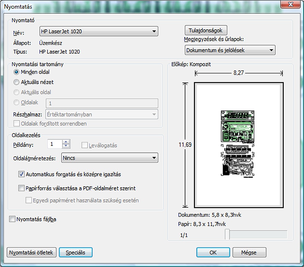

(#) janikukac válasza vicsys hozzászólására (») Ápr 26, 2011 /
Szia !Bővebben: Link
Ezt 20 perce nyomtattam, és be vagyok rezelve, hogy nem méretarányos...
(#) janikukac válasza janikukac hozzászólására (») Ápr 26, 2011 /
Page Scaling : None . Ez van beállítva.
(#) vicsys válasza janikukac hozzászólására (») Ápr 26, 2011 /
Kinyomtattam acrobat reader 9.4-ből és teljesen jó! Csatolom a beállítást.
Nekem is pont ez ! Köszi! Akkor még egyet nyomtatok !
Frissítsd az acrobatodat.
Na, vegul kiderult, hogy nem jo volt. Ujra nyomtattam , mas beallitassal, es mostmar helyes , le is mertem. Koszonom.
