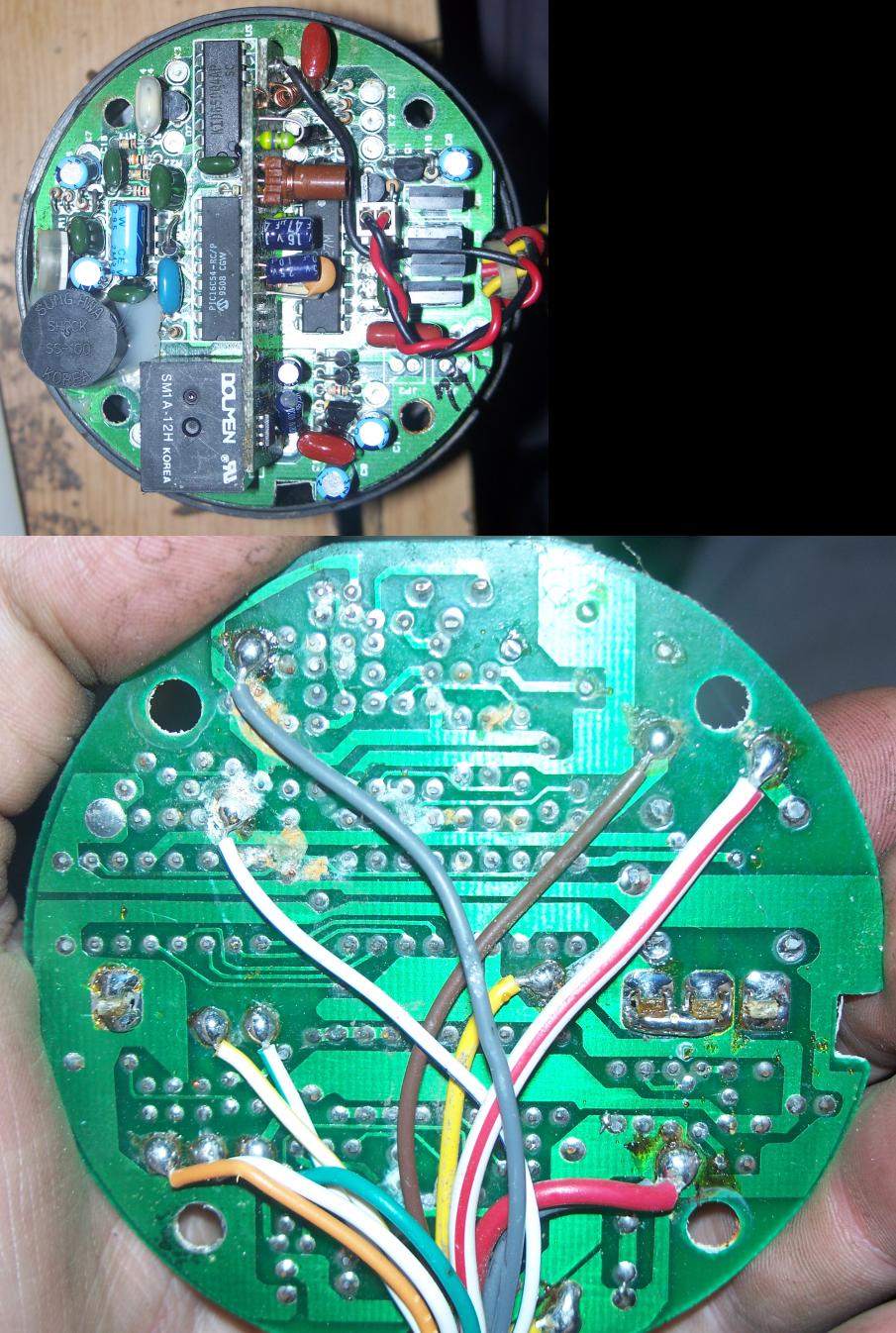

Kaptam egy STIM ALARM 100-as autóriasztót, csak nem tudom, vagyis nem akarok próbálkozni látatlanban a bekötéssel. Valakinek van ilyen készüléke, esetleg tudja hogyan tudnám működésre bírni? Leírása szerint 6 dallamot is tud. Köszönöm a segítséget.
Készítettem a panelról is fényképet, hátha így jobban ki lehet venni.
Megvan a rajz hozzá. Akinek hasonló riasztója van, és szüksége lenne rá itt van csatolmányként.
Nem tudom hogyan kell elérni, hogy folyamatosan szirénázzon. A sárgát össze kell kötni a pirossal, de a fehér és a zöld vezetéket hogyan kössem rá az ajtóra? (képletesen) Van ebben valami pánikfunkció is, gondolom ha valami elvetemült be akar szállni az autóba, ekkor bekapcsolódik egyből, mindenféle figyelmeztetés nélkül. Valaki tudna segíteni?
Miért kötnéd össze a sárgát a pirossal? A rajzon nem ez van.
Az ajtóra meg a fehéret VAGY (és nem és) a zöldet kell kötni, attól függően, hogy a kapcsoló pluszt vagy mínuszt kapcsol.
Én nem látok sárgát...csak fehér-sárgát, de az a gyújtástiltás, tehát kimenet, méghozzá testet kapcsol, semmiképpen nem kell +12V-ra kötni a pirossal...
A fehér és a zöld közül azt kell használnod, amelyik a te autódhoz való, attól függően, hogy pozitívot, vagy negatívot kapcsol (99% negatívot). Csak az egyik kell!!! A pánikfunkciót neked kell indítanod, mivel te eshetsz pánikba, mert pl. megtámadnak. Bekapcsolod a távirányítóval és otthagynak inkább... Üdv Inhouse
Talán a narancsra gondolt, ami gyújtás+, és direkt+ ra köthette, ami által a riasztó azt hiszi, hogy használatban van az autó, így aztán nem működik.
