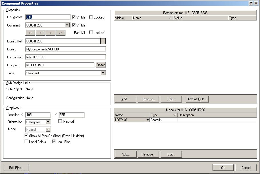

Egy kérdésem van: hogy tudok projecteket alárendelni más projecteknek, vagyis hogy tudok project tree-t csinálni??? Csatoltam pár képet. Az 1.jpg-n látjátok a projectet file view nézetben, aminek alá van rendelve egy core és egy emb project. Ugyanez a project structure editor nézetben ilyen 2.jpg. A P1 nevő alkatrésznek alá van rendelve az emb project. De hogyan lehet??? Akármilyen alkatrészt rajzolok SCHLIB ben, az nem jelenik meg iyen módom, mint itt. A 3. jpg-n a P1 alkatrész tulajdonságai láthatók. A 4.jpg-n az én alkatrészemé. Mi a külömbség? Hogy tudok olyan alkatrészt csinálni, mint ami a 3. jpg-n van????????????????????? Előre is köszi!

Az első kérdésedre a válasz: szerintem nem lehetséges, hogy egymáshoz képest alá- vagy fölérendelt projekteket létrehozzunk a programban. Vagy csak én nem találtam rá megoldást...(pedig átnéztem mind a programot és mind a segédleteit...) Egyébként nem is értem, hogy miért kellhetnek feltétlenül egymásnak alá-fölérendelt tervek. Azt még meg tudom érteni, amikor egyetlen PCB-hez nem csak egy SCH-t rendelünk, hanem többet...de a fentit nem vágom, hogy miért szükséges?! Éppen ezért gajdul meg szerintem a program is, és ezért nem tudja megfelelően rendezgetni a Struktúra-nézetben a különböző projekteket és azok dokumentumait, mivel nem arra van kitalálva, hogy projekteket egymásba fűzzünk. (Gondolom, a program tervezői sem láttak ebben sok értelmet.) ----------------- A másik kérdésedre a válasz pedig a következő: Könnyen lehet "olyan" alkatrészt készíteni, amilyenek a "gyáriak" szoktak lenni... Ennek a menete a következő: - bemész az SCH-szerkesztőbe - megnyitod a Tools fület - kiválasztod a Component Properties fület - és itt teljesen olyan alakban jelennek meg a szerkeszthető mezők, mint amit el szeretnél érni a 4.jpg-n látható képen... - jobb oldalt felül vannak a paraméterek, itt bármit hozzá tudsz adni az Add... gombbal, pl. gyártót, dátumot, bármit, amit szeretnél... Csatolok egy képet, amit 5 perc alatt dobtam gyorsan össze! Ui: ugyanebben a szerkesztőablakban tudod megadni az alapértelmezett nevét is az alkatrésznek, illetve kommentet is itt tudsz hozzá írni, stb, stb.
