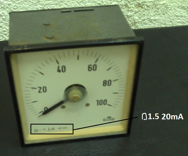

Találtam egy árammérő órát. Kép nem lett túl jó, de az órán lévő feliratokat ráírtam olvashatóan.
Az világos, hogy a maximális átfolyó áram 20mA, de mekkora a belső ellenállása?
Beépíteném a bemérő tápom körébe esetleg, 0-100A-es méréstartománnyal (nem elírás, 0-100A).

Megméred a multimétereddel az ellenállását és meg is van a belső ellenállása.
(#) albinolynx válasza kadarist hozzászólására (») Júl 23, 2011 /
Ahh, nem gondoltam volna, hogy csak így simán le kell mérni. Köszi!

Ez egy ún. táblaműszer, sorban a kis piktogrammok jelentése:
lengőtekercses (deprez)
egyenáram mérésére való
1,5%-os osztálypontosságú (az egész jó)
szerelési helyzet függőleges
ha jól látom a csillagba írt számjegyet 2kV átütési próbán felel meg a műszer
20mA szükséges neki.
Bár ez nem egy finom műszer, de én inkább úgy mérném a belső ellenállását, hogy egy ismert ellenállást (kb 10k), és egy multimétert/csővoltmérőt sorba kötnék vele, és addig tekerem fel a tápot, amíg maximálisan kitér a műszer. Ekkor a multiméter mutatja az áramát, ebből és a feszültségből pedig már ki lehet számolni a mérőmű mindenféle meghibásodása nélkül a műszer belső ellenállását. Sok műszer ment már tönkre a nem megfelelő ellenállásmérés miatt, ez egy óvatosabb és biztosabb módszer.
