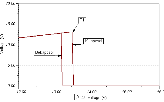

(#) proli007 válasza Skyline hozzászólására (») Ápr 27, 2011 /
Értettem a rajzból is, csak visszacsatolás nélkül nincs hiszterézis, tehát nem kapcsolnak, hanem csak "szabályoznak" a tranyók.
Most lerajzoltam, mit kellene módosítani-kiegészíteni azon amit rajzoltál. (Tranyók lehetnek ugyan azok amit betettél volna)
Két szimuláció van. Az egyiken a trafó feszültségváltozását szimuláltam, és ennek megfelelően látható, hogy az izzón hogyan változik a feszültség. A másikon a kisütés bekapcsolt állapotú, de az aksi feszültsége változik a töltésnél. Vagy is, hogy hatástalanítja a kisütést, a P1-el beállított érték felett.
Tirisztort használni nem célszerű a kisütés esetén, mert az aksiban egyenfeszültség van. Ott ha egyszer bekapcsoltad a tirisztort, nem tudod kioltani. (Csak akkor kapcsol ki, ha az anódárama megszűnik. Tehát vagy megszakítod az áramot, vagy rövidre zárod egy pillanatra a tirisztort. Mind kettő esetében a teljes áramot kell kapcsolni, így értelmetlen tirisztort használni itt.)
üdv! proli007

(#) Skyline válasza proli007 hozzászólására (») Ápr 27, 2011 /
Köszi szépen a rajzot!
P1-el állítom a kikapcsolási értéket?13,2-nél bekapcsol a kisütés és 13,55-nél kikapcsol?
Még az nem világos hogy a zöld LED mikor világít?
Akkor áttervezem a kapcsolást,még egy analóg kapcsolót szeretnék bele tenni hogy teljesen kikapcsolható legyen a kisütés,hova tegyem?Mondjuk ha D1 elé teszem úgy jó lessz?
- A kikapcsolási pontot állítod a P1-el, a hiszterézist (a be és kikapcsolás közti különbséget) pedig az R4 ellenállással. De azt soha ne feledd, hogy ezek egyszerű analóg áramkörök, ahol azért mindenki mindenkivel összefügg. Tehát korrekt viselkedést ilyen egyszerű dolgoktól várni nem lehet! (de nem is kell)
- A Led alapvetően nem azért van az áramkörben hogy világítson, hanem referenciája a T3-as áramgenerátornak.
- A kapcsoló, nem analóg kapcsoló. De teheted oda ahol volt, mert olyan lesz, mint ha a trafó nem adna feszültséget, tehát nem lesz kisütés.
- Ez mindig a töltés kezdetétől fogja művelni a kisütést, mert semmi nem figyeli az mikor van. A töltés vége van figyelve T1 tranyóval.
