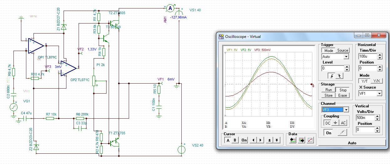

Sziasztok! A mellékelt kapcsolás működőképes lehet?
