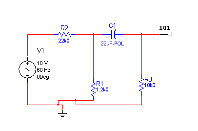

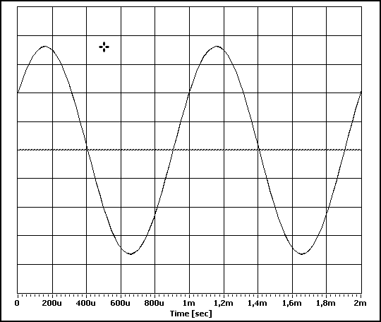

@highand és doomkiller:
Íme pár újabb mérési eredmény, az "egydiódás" erősítőről. Az osztót egy 22KOhm-os potméterrel oldottam meg, hozzá raktam egy 22mikrós kondit, hogy az offszet veszültséget megoldjam, amire nagyon érzékeny a hangkártya bemenete, meg egy 10KOhm-os ellenállást a földre. Az alábbiakban látható szkóp képet kaptam, a feltüntetett adatok kíséretében.
V p-p: 729.7mV
V eff: 257.9mV
Tmax: 47°C
Time: ~ 2 min
Rt: 4.9Ohm
R1: 1160Ohm
R2: 22KOhm
R3: 10KOhm
(Merooszto.png-n látható kapcsolás)
Mekkora teljesítmény lehetett, amit leadott az erősítő? Segítenétek kiszámolni? Szerintem bőven van benne tartalék.
A másik dolog, hogy kísérlet képpen lekötöttem az IC-t a tranzisztorokról.
A 2db 160Ohm-os közös pontjánál 95mV-ot adva, a kimeneten 130.9mV jelenik meg. Méghogy egyszeres az erősítés?! Ezek szerint valamivel nagyobb, de lehet csak mérési pontatlanság. Majd még méricskélem a későbbiekben.

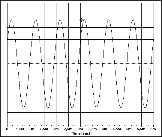

(#) ThomAce válasza ThomAce hozzászólására (») Ápr 29, 2011 /
Közben teszteltem 20Hz, 100Hz, 1KHz, 5KHz, 10KHz, 20KHz frekvenciákon.
Szinusz, háromszög, négyszög és fűrészjellel is. Érdekes.
C1: 470nF viszont kicsit kevéske. Egyelőre visszarakom a 47mikrós C1-et, amíg tesztelem.
(#) lamalas válasza ThomAce hozzászólására (») Ápr 29, 2011 /
Ugyan nem engem kerdeztel ...
„Mekkora teljesítmény lehetett, amit leadott az erősítő?”
Nem irom le a reszletes szamolast de a lenyeg, hogy az oszto kimeneti feszultsegebol es az osztásarányából ki lehet szamolni a terhelesre juto (azaz az oszto bemeneti) effektiv feszultseget. Ez kb. 6V. Ebbol kiszamolhato, hogy a terhelesre juto teljesitmeny kb. 7.5W
„A másik dolog, hogy kísérlet képpen lekötöttem az IC-t a tranzisztorokról. A 2db 160Ohm-os közös pontjánál 95mV-ot adva, a kimeneten 130.9mV jelenik meg. Méghogy egyszeres az erősítés?! Ezek szerint valamivel nagyobb, de lehet csak mérési pontatlanság.”
Valamit biztos rosszul mertel mert az emitterkovetonek minden esetben 1-nel kisebb a valos erositese (idelais esetben 1-szeres).
