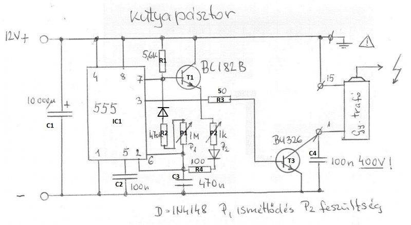

Megépítettem Oldman pásztorának egy változatát (mellékletbe van a rajz) Csak van vele egy kis gond.
Nem üt elég erőset a legnagyobb feszültségnél se (tehát nyugodtan tudom fogni, csak kicsit megrándul az izmom)
A szikra is kb. 2mm-nél nem nagyobb. Úgy hallom, mintha néha pattogna a tranzisztor, tehát valami átüthet benne.
Amikor felraktam maxra az ismétlődést is, akkor a 100nF kerámia kondi ami a BU326-nál van az elkezdett nagyon füstölni.
12 Voltos gyújtó trafót használok. (nem tudom milyen autóba volt, valami régibe lehetett.
Mit csináljak vele, hogy jó legyen?
Előre is köszönöm.
(#) mex válasza tamas 88 hozzászólására (») Ápr 30, 2011 /
Először is dobd ki a kerámiakondit onnan.... Legalább 400V-os strapabíró fóliakondi kell oda.
(#) tamas 88 hozzászólása Ápr 30, 2011 /
Rendben, tehát akkor az üt át.
Ha kicserélem, akkor megoldódik a feszültség probléma is? Tehát akkor normálisan fog ütni?
Nem állítom, hogy egyből agyonvágja a grizzly medvét, de használhatóbb lesz, elég egyszer megfognod és rájössz. Persze, ha a tranyó is kifogástalan.
Felhasználhatsz pc táp bemeneti zavarszűrő környezetében található 100-220nF 250V~ kondit is, ezek bírni fogják. Ha van kettő 220nF a fenti kondíciókkal, akkor köss kettőt sorba és go!

(#) tamas 88 válasza mex hozzászólására (») Máj 1, 2011 /
Hát ott csak 4,7nF kerámia kondit találtam, amire rá van írva, hogy 400V, azzal a kondival nagyobb is a szikra (kb. 4mm), de még mindig nem az igazi.
Holnap mégis tudok menni boltba, úgyhogy majd kiderül.
Arra is gondoltam, hogy az 555-ös IC nem tudja meghajtani a BU tranzisztort, lehet hogy kell bele előerősítés egy kis BC vel, vagy valami nagyobb áramú 555IC.

(#) mex válasza tamas 88 hozzászólására (») Máj 1, 2011 /
A 100nF nem csak a tranzisztort védi, hanem a gyújtótrafó primer tekercsével rezgőkört képez, és nagyobb feszültség keletkezik a szekunder oldalon.
Ahogy már írtam, oda nem kerámia kell, hanem fóliakondi.
Előszedtem én is egy roncs sztg. tápot, abban találtam....
A BU326A nagyjelű erősítése tipikusan 25
Az 555 3-as lábáról 50 ohm ellenálláson keresztül ~200mA bázisáramot kap, ez valóban nem sok, de elegendő. Az 1k poti értékét növelve több ideig lesz nyitva a tranyó, és így nagyobb áram tud kialakulni-> a keletkezett feszültség is nagyobb lesz.
Mindenesetre nem ez a vill pásztorok Rolls Rolyce-a, de használható. Hosszú kerítések esetén viszont egyik gyújtótrafós megoldás sem az igazi, még akkor sem, ha inverteres a táplálása.

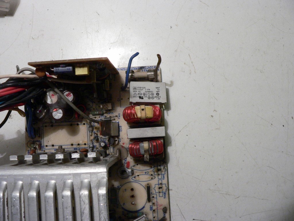

Hát nekem talán annyira nem régi a tápom, mint amiről képet tettél fel, az enyémnek a bemeneténél eléggé nagy kék kerámia kondik vannak, körülötte pár elektrolit kondival. Tehát az 1K poti nem az áramot, hanem az impulzus szélességet állítja. Az eredeti kapcsolásban volt egy másik tranzisztor is, ami elő erősített a BU326-nak.
Nem fog olyan sokat menni, és nem kell hosszú kerítés sem. (5-10 méter)
De majd holnap kiderül az új 100nF 400v fólia kondival.

(#) mex válasza tamas 88 hozzászólására (») Máj 1, 2011 / 1
„Tehát az 1K poti nem az áramot, hanem az impulzus szélességet állítja.”
A bc182 tulajdonképp áramgenerátoros üzemben tölti az időzítőkondit. Ha az emitterellenállását (1k poti)+100 ohm növeled, akkor a töltőáram csökken, mivel a nagyobb értékű ellenálláson kisebb áram hoz létre ugyanakkora mértékű feszültségesést. Ekkor viszont értelemszerűen megnő a kondi töltési ideje, vagyis az 555 hosszabb ideig ad ki nyitóáramot a BU részére.
