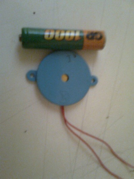

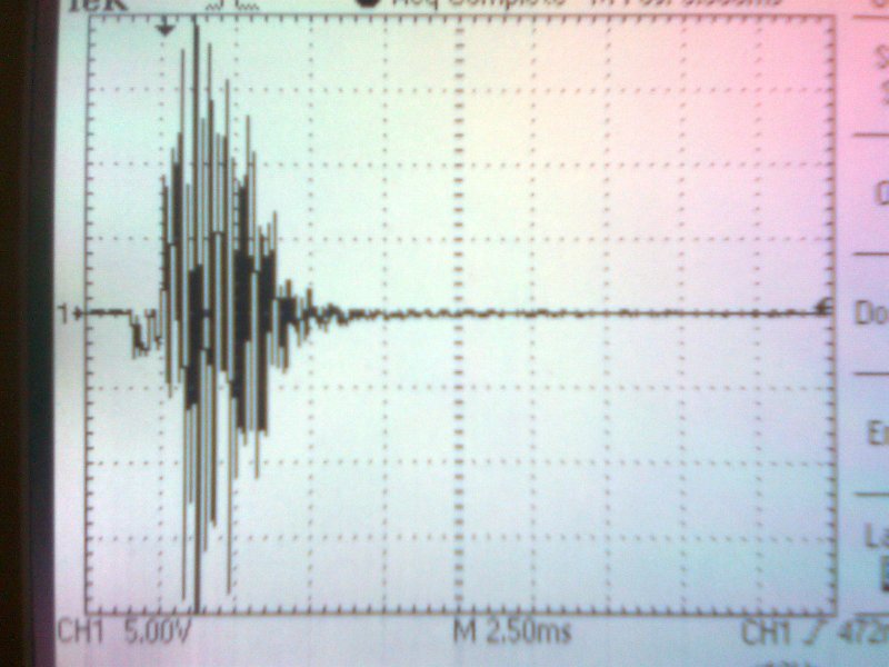

Csináltam egy kis mérést.
100Ft os passzív piezzo csipogónak megnéztem a kimeneti jelét. (megkoppintottam az ujjammal)
Ha szétszeded, szerintem ezzel meg lehet oldani. Szebb jelet talán úgy lehetne belőle csinálni, hogy egy alap műveleti erősítős komparátor kapcsolásra rávezeted, majd egy monostabil multivibrátorra ( 555-os IC ), ez azért kell mert a jel a műveleti erösítő kimenetén elég gyorsan változva össze vissza és az egyértelműen adna egy pár ms-os jelet becsapódásonként, annak a kimenete mehet az optokapura bemenetére, és az majd kapcsolja a bemeneteidet.

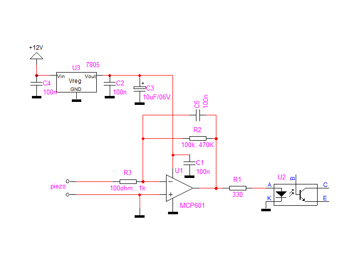

(#) watt válasza Andrew-V hozzászólására (») Máj 5, 2011 / 1
Lerajzoltam ahol eddig tartunk. Próbáld ki LED-el.
(#) Andrew-V válasza watt hozzászólására (») Máj 5, 2011 /
Amennyit értek belőle arra rákérdeznék (hogy tényleg értem-e):
A bal oldalon a tápfesz után a C4 csak egy szűrő, a 7805 pedig egy stab IC ami 5V-t állít elő - akkor a tápfesz 5V és 12V között bárhol lehet gondolom (pl 9V elem és akkor máris nem kell C4)
Az R2 és R3 - mindkettő állítható poti ami együtt állítja az érzékenységet? Az R3 a piezzo által gerjesztett áramot korlátozza gondolom ami az erősítő IC bemenetére megy, az R2 pedig magát a kimeneti erősítést szabja meg?
Amit nem teljesen értek (lehet nem is fogok soha): miért kell a C2, C3, C1 párhuzamosan az IC elé? A C2 és C1 mintha megint csak zavarszűrő lenne (lehet hogy nem az) és a C3 közöttük??
Az R1 a led-en átfolyó áramot védi - az tiszta
A C4 fontos. Viszont oda kell még egy 100µF/16V-is amit lefelejtettem!
A 12 helyén jó a 9V, de már 7V alatt nem stabil a 7805. De hamár úgy is ki kell húzzál kébelt, akkor ne elemről tápláld. Egy UTP kábelben 8 vezeték van, nem kell sok belőle és olcsó is. Elmegy rajta a táp is és a jelvezetékek is visszajöhetnek. A jelvezetékeket is hidegítsd 100nF-al, ha jót akarsz, de azt a PC-nél kell!
Az erősítést R2/R3 aránya határozza meg.
Lehet poti is, én csak egy tartományt adtam meg, ami jó lehet valahol. Több jó megoldás is van. Egyet próbálj ki és utána tegyél bele a mérthez közeli fix ellenállásokat.
C2 a regulátor lábához közel kell legyen, a C1 pedig az OPA táplábához, pont ahogy rajzolva van. A C3 bárhol lehet, az csak puffer. A C2, C3 szerepe a zavarszűrés, hidegítés. Elemes üzemben is szükséges.
Az R1 nem áramot véd, hanem áramot korlátoz(LED-et véd!), illetve állít be(A LED áramát). Végülis olyasmi amire gondoltál, csak pontosítottam a megfogalmazást.

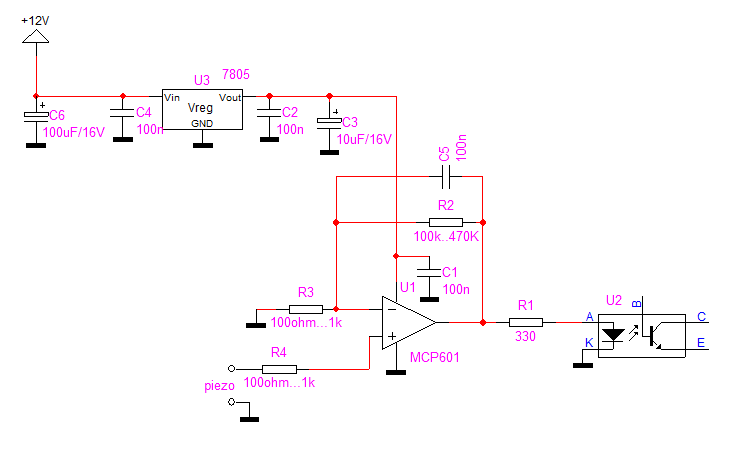

(#) watt válasza Andrew-V hozzászólására (») Máj 5, 2011 / 6
Módosítottam a rajzot(volt időm jobban átgondolni).
(#) proli007 válasza watt hozzászólására (») Máj 6, 2011 /
Egy ellenállat azért illene a neminvertáló és a GND közé, mert a Piezo csak olyan mint egy kondi. A DC-t nem igazán vezeti..
üdv! proli007
(#) watt válasza proli007 hozzászólására (») Máj 6, 2011 /
Igen, igazad van! Az étéke legyen akkora, mint az R3-é.
(#) proli007 válasza watt hozzászólására (») Máj 7, 2011 /
Az elvi értéke kb. annyi lenne, de inkább ne, mert megeszi a jelet. Egy 100kohm célszerűbb lenne.
üdv! proli007
