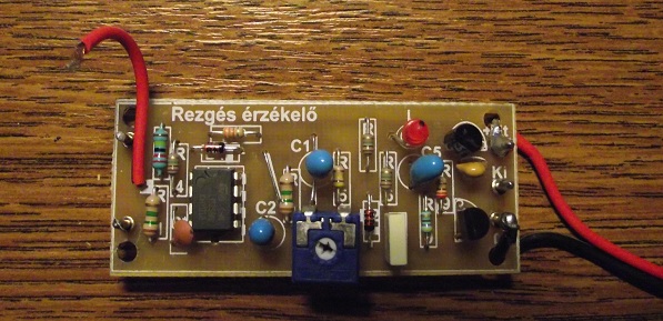

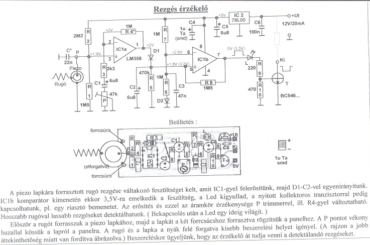

A lényeg: a váci "Baji elektronika" boltban készen és kitt-ként is kapható rezgésérzékelő áramkör. Mint kiderült ez biztonságtechnikai elem, főleg autókban szokták alkalmazni. Egy ismerős amerikai kocsijában is találtunk ilyet a műszerfal alatt - valószínűleg azt figyelte álló helyzetben, hogy valaki nem akarja-e letépni az egész műszerfal alját...
Ezek a rezgésérzékelők rendkívül érzékenyek, egy asztalra letéve onnan fél-egy méterről is érzékelik ha az ember az újával az asztalra koppint, ezért sajnos vissza kell butítani. Az erősítés mértéke egy eredetileg 47k-s trimmerrel állítható - ezt le kell cserélni egy 480-asra, és egy 150k-s előtét ellenállással lehet állíthatóvá tenni. Kb 480-500 kOhm-nál működnek nekünk megfelelően.
Fém (horganyzott másfél mm-es) célokat használunk mert csak ezek bírják ki horpadás nélkül a lövéseket. Az érzékelő áramkör cél mögé beszerelésének és az egész cél felfogatásának olyan erősnek kell lenni, hogy ha egy nagyobb csavarhúzó fogantyújával jó erősen rácsapunk akkor azt is gond nélkül bírnia kell, és arra stabil, egyértelmű jelzést kell adjon.
Az airsoft fegyverek (kb 1-1,5 J vagy 400 fps) által keltett becsapódása olyan mint a fent említett csavarhúzós ráütés. A célok miatti "áthallás"miatt a célok felszerelésénél vastag szivacs alátétet kell használni.
Bár az áramkörök fogyasztása csak 80mAh de elég érzékenyek a bemeneti áram ingadozására (néha fals találatot adhatnak amikor egy másik cél jelez) ezért a tápellátást stabilizálni kell - itt tartunk most.

Itt a kapcsolási rajz!
Helyesbíteném az előző hozzászólásomat: Az áramkör fogyasztása max 35mAh relé nélkül, relével max 50mAh. Egy 800mAh adapter hajtja egy kondi és egy 7812-es stab IC-n keresztül mind a négyet. A rajzon látszik, hogy a bemenetnél is van egy 78L05, de 9v-ről meghajtva mégis "elvitték egymás elől az áramot" és így fals jelet adott néha az egyik cél, stabilizált 12v-ről már nincs ilyen gond.

A nyákon a baloldalon a két forrfülre kerül a piezo lapka aminek a tetejére az üres vezeték megy rá. (azért van leszedve mert kitakarná az IC-t)
Az áramkör fém burkolatba való beszerelését nem fényképeztem le inkább leírom:
Az áramkör egy műanyag "bölcsőbe" lett csavarozva - amihez számítógép meghajtójának takaró műanyagát használtam. A piezo érzékelő és a műanyag közé egy szivacs került. Az egész műanyag bölcső alá megint két szivacskocka, és két sztirol lap szorította hozzá a fém burkolathoz ismét két szivacs kockán keresztül. A célon látható 4 csavar fej fogja a sztirol lapot a széleknél.
A fém célokon 3 lyuk van: egy a nyákon lévő piros lednek ami felvillan találatkor, a másodikon egy kis csavarhúzóval a trimmert lehet állítani, a harmadik egyenlőre üres, majd ha nagyon sok időm lesz akkor oda kerül még egy led, és az aktuális cél így fel is villanhat amikor el kell találni... (ehhez majd az LPT portot használom - abban van már gyakorlatom)
