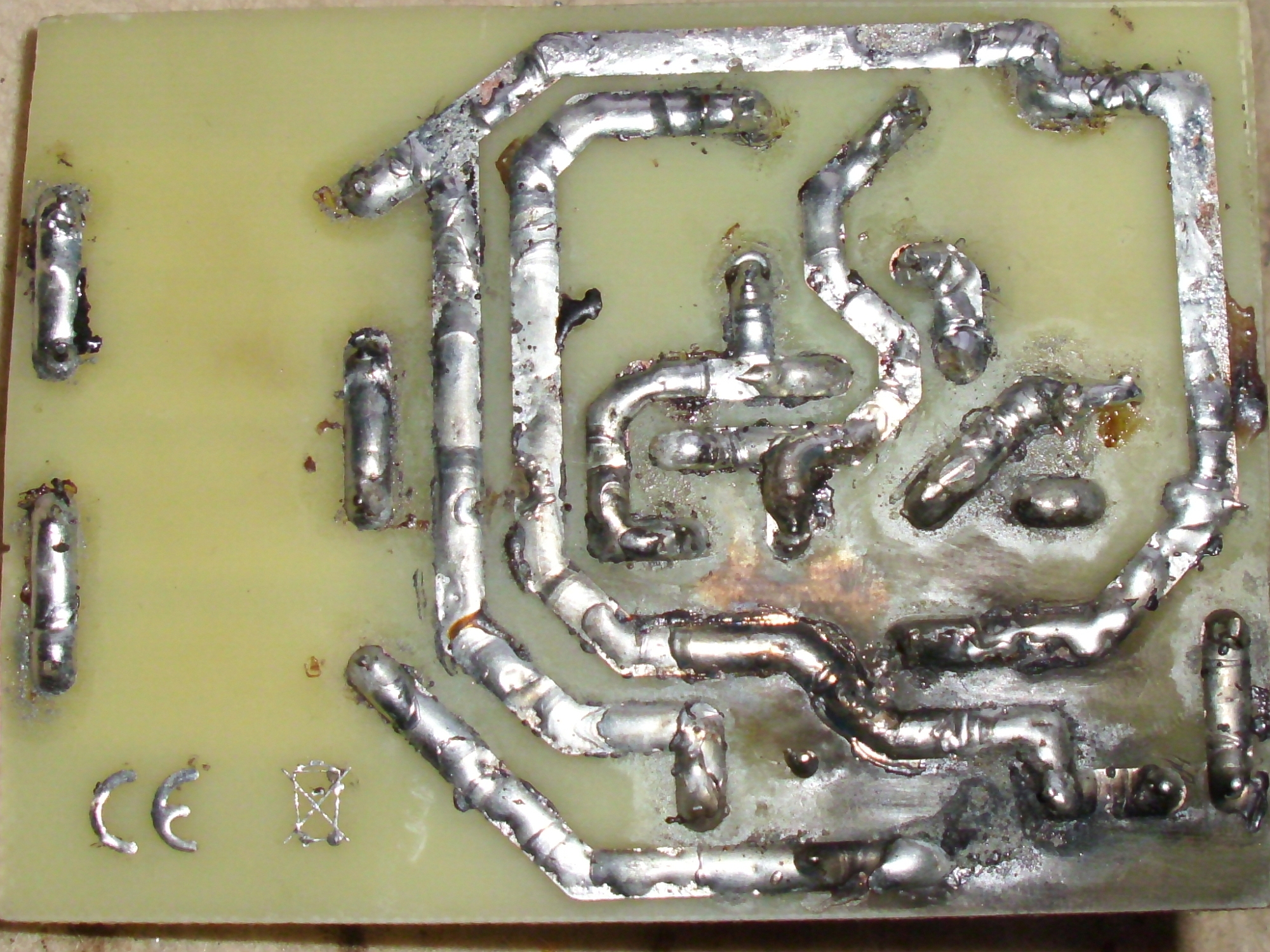

Az a része amelyik zárná a direkt kört, 460µF-nak mértem.
(#) elektrorudi válasza PPetya hozzászólására (») Máj 9, 2011 /
Azt nem tudom értelmezni, hogy "zárná a direkt kört".
A 470µF helyett mérsz 460uF? De mint írtam, ennek nincs semmi jelentősége!
A kérdés természetesen a soros 330nF/250VAC kondenzátorra vonatkozott.
És a relé szikrázás? Titok?

Omron G2R-1 tipusú relé volt. " zárná a direkt kört " - azt akarta jelenteni, amikor már a relén keresztül folyik az áram és nem a 10R5W -os ellenállásokon.
(#) reloop válasza PPetya hozzászólására (») Máj 9, 2011 /
A 330nF kondi lehet még gyanús. Ha áthúz rajta a hálózati feszültség csúcsértéke.
A kísérletek folytatásához javaslom: Bővebben: Link
(#) elektrorudi válasza reloop hozzászólására (») Máj 9, 2011 /
Figyu reloop, nézd meg a második képen (a NYÁK oldalon) lent, középen, a kimeneti sorkapocs kivezetései közötti részt! Az én monitoromon tök fekete. Te is úgy látod? Vajon miért? Rossz a foto?
Ppetya, csinálnál erről a részről még egy egy jól látható képet? Lehetőleg normális géppel, nem telefonnal.
(#) reloop válasza elektrorudi hozzászólására (») Máj 10, 2011 /
Nagyon jó szemed, van Égésnek néz ki. Ahhoz réznek kellett maradni nyákon.

Igen csatolom. Ez már nem ugyan az a nyák, de a kapcsolás ugyan az. Mellékelem még a .lay kiterjesztésű beültetési rajzot is.

(#) elektrorudi válasza PPetya hozzászólására (») Máj 11, 2011 / 1
A lay-t nem tudom megnyitni, de nyugtass meg, hogy a pirossal bekarikázott részen nem volt réz a maratás után!
Másrészt, a sorkapcsok közötti piros vonalak távolságát én tized mm-es nagyságrendbe saccolom. Jól látom? Hány kV-ra tervezted az átütési szilárdságot? Az eredeti (hobbielektronikás) cikkben leközölt NYÁK rajzal is van némi fenntartásom, a Graetz lábai között átvitt vezetősáv miatt. De, ha valaki ezt már sok példányban elkészítette különböző kis- és nagyteljesítményű trafókhoz és tök jól működött, akkor visszavonom a megjegyzésem.
A trafó csatlakoztatásakor, a kapcsoló vagy villásdugó érintkezésekor sok kV-os feszültséglökések keletkezhetnek a hálózaton. Ez ugye akkor indukálódik, amikor a tekercsben az áram megszakad. Ez símán áthúzhat, ha túl kicsi a vezető sávok közötti távolság.
- Az első NYÁK-odon ez a Graezt és a kimeneti
sorkapocs környezetében ez jól látható.
- A második NYÁK-on már frankón széthúztad a Graetz lábait, itt most nem is volt semmi probléma. Viszont a kimenetnél ugye megint gáz volt.
Nyilván észrevetted, hogy a kondenzátorral párhuzamos, soros ellenállásokat is két darabból rakták össze! Talán ez sem véletlen...
Szerintem készíts egy olyan NYÁK-ot, ahol a vezető sávok (és az alkatrészek, és az alkatrészek lábai is!) SEHOL SINCSENEK 5mm-nél közelebb egymáshoz! A sorkapcsot elkéne' felejteni, vagy legalábbis egy alkalmas típust kellene betervezni.
Kíváncsian várom a fejleményeket...

(#) PPetya válasza elektrorudi hozzászólására (») Máj 11, 2011 /
Nem, sehol nem maradt rézmaradvány, maximum az ónból kivált gyanta.
Igen azok elég közel vannak egymáshoz.
Semennyire sem terveztem sajnos..
Azért lett a Graetz széthúzva mert csak 10A -es volt itthon, az előző pedig elégett
Rendben, tervezek egy újat aztán jelentkezem.
Köszönöm a segítséget!
Sikerült megépítenem, minden szikrázás és kismegszakító leverése nélkül.
Csatolom, a képeket.
( A vezetők azért feketék mert a lézer festéke nem jött le róla )
Köszönöm a segítségeteket!!!
Üdv.: Petya
Gratulálok!
... de a távolságot azért nem mindenhol tartottad be... mákod volt.
A festék pl. körömlakk lemosóval lejön.
Az erősáramú fóliákat azért nem ártana megerősíteni, ahogy köbzoli ajánlotta.

(#) PPetya válasza elektrorudi hozzászólására (») Máj 12, 2011 /
De igen, a pályákat megerősítettem ahogy köbzoli mondta illetve írta.
A kép még a megerősítés előtt készült
