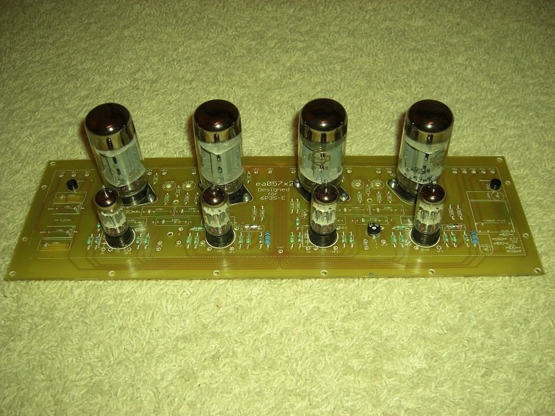

(#) szendi001 válasza szac64 hozzászólására (») Jún 8, 2011 /
Nézem ezt a nyákot. Elég komolyan lett véve a földhurok kérdés rajta. Működött már?
(#) szac64 válasza szendi001 hozzászólására (») Jún 9, 2011 /
Igen működik már, pont tegnap élesztettem, Jel-Zaj viszony 90dB.
Mondanom se kell, hogy brum nincs
Minden egyéb föl potenciál (Táp kondik negatívja is) erre a pontra van összehozva.
