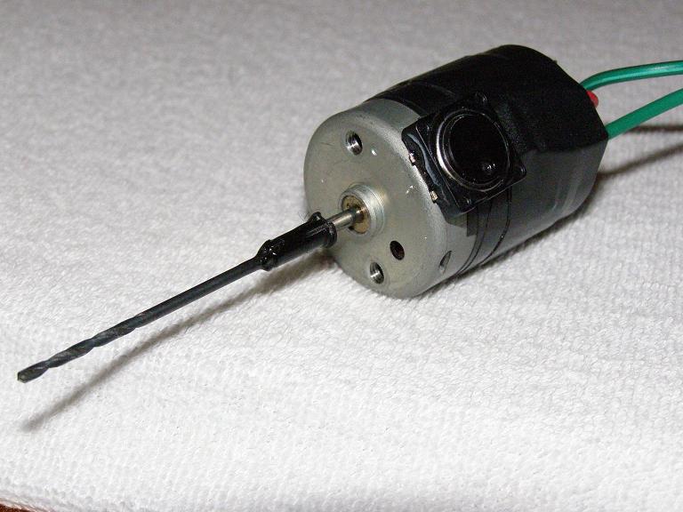

Szevasz. Amikor a panelfúrómat gyártottam,rendeltem hozzá tokmányt ami 6 mm-ig fog be. Menetesen kellett azt is csatlakoztatni 3/8 -os mérettel. Jó eséllyel ilyen a tiéd is, nem metrikus bár össze lehet szemre téveszteni a 10x 1-es finommenettel. Esztergáltam egy csapot majd arra rávágtam a menetet,de nem metszővel hanem magával az esztergával. Ezután leszúrtam,és belehajtottam a tokmányba amig meg nem szorult. Ezután jön a ravaszság:miután minden hárompofás tokmány ha kismértékben is de üt, ezért megint esztergáltam egy 6-os átmérőt és azt fogtam meg a tokmánnyal,igy biztositottam a központos futást. Ezután fúrtam meg a menetes csonkot, több lépcsőben a végleges furat átmérő pontossága érdekében. Ezután ragasztottam fel a hajtótengelyre. Erednény központos futás,a keményfémfúrók csak akkor törnek el ha a nyáklappal oldalról megütöm. Valahol a ki mit épitett topicba,ha jól emlékszem megvan a fényképe az egész cuccnak.

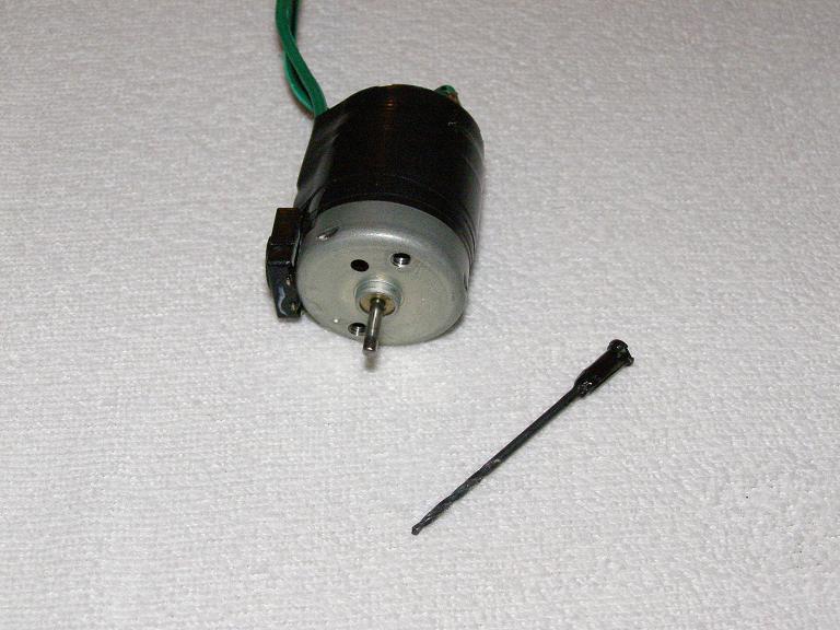

Nem kötekedni akarok, de, ha 0,1 mm-re kissebb a luk mint a tengely akkor azt nem tudod rátolni a 3-as tengely elgörbítése nélkül. A másik dolog, hogy én nem raknám a 3-as tengelyü motorra azt a 'nagy' tokmányt. Nem elkeseríteni akarlak,de ennek nem lesz jó vége. Nekem az a véleményem, hogy keress egy rendes motort. De ami még jobb lenne, az az, hogy keress(vegyél a piacon) egy egész kicsi tokmányt. Pl. ami max 3-4 mm-ig használható. De a hármas tengely akkor is nagyon hamar el fog görbülni és dobhatod ki a motort. Kissé lehúzós lett amit irtam, de ezt már én is eljátszottam. Aztán végül a következő vált be, de az tökéletesen!!! Ami nekem a legjobban bevált az az,hogy a motor tengelyére közvetlenül ráfabrikáltam a csigafúrót egy megfelelő csődarab segítségével. Ezt úgy oldottam meg, hogy átfúrtam egy 15mm-es darad anyagot a majdan használni kívánt fúróval (Pl. egy csavartl) majd félig belefúrtam a motor tengelyével azonos lukat. majd ebbe ragasztottam bele a fúrót és a motor tengelyét, úgy hogy előbb egy kicsit megköszörültam a fúró szárát és a motor tengelyét is oldalról. Így egytengelyű is lett, és a leköszörülés miatt elfordulni sem tudott. Ennek csak az a hátránya, hogy ahány különböző fúrót akarsz annyi motor is kell. Én 0,8-as, 1-es, és 1,2-eset csináltam magamnak.

Egy régi iskolai körzőből olyan tokmányt lehet gyártani amilyet csak akarsz. De ha nincs, akkor 99 HUF-ért kapsz az egyik nagy szupermarketben most. A körző másik részét meg használhatod előpontozónak. Bár én még mindig a minidrill készletre voksolok. Idézet: „De ha nincs, akkor 99 HUF-ért kapsz az egyik nagy szupermarketben most.” Ugyan arra gondolsz amire szabi83? Kérdés hogy a Lomexes motorra rá lehet-e szerelni...
Természetesen nem kell a motor kidobni, csak öngyujtóval megmelegíteni a ragasztást, és már le is jön a tengelyről. Aztán az új furóval kinyomni a régit és újra ragasztani. De nekem nagyon ritkán törik el fúró. Az se fúrás közben, inkább csak akkor,ha leejtem.

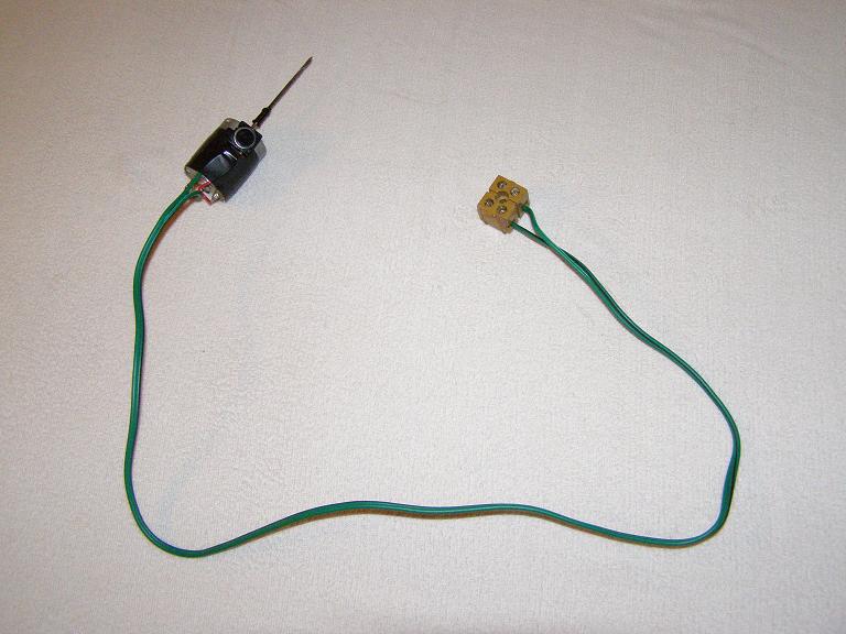

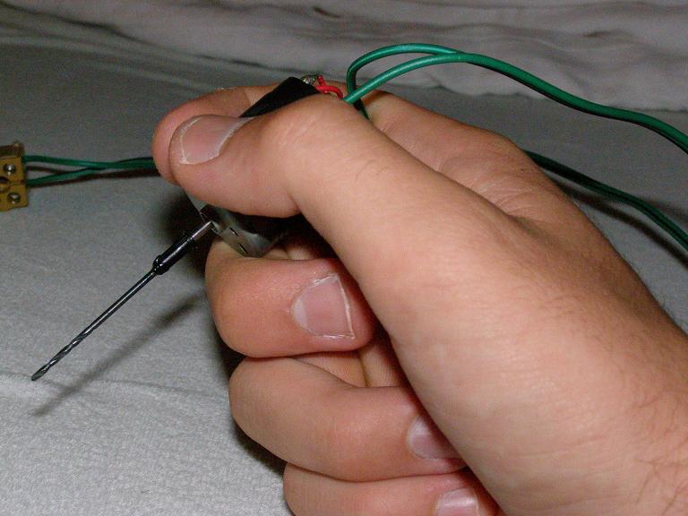

A kis dc motorok előnye a halk működés(ami éjjeli fúrásnál előny) és az, hogy mindenkinek van otthon. Üdv. Pali
Ez az.
Erről beszéltem. Az enyémek is hasonlókak, csak nekem egy kicsit nagyobb motorok voltak itthon. Nagyon ötletes a kapcsoló!!! Én egy lábpedált csináltam hozzá. Nagyon hasznos tud lenni, ha a nyák már be van ültetve és egy luk kimaradt, vagy kissebb lett a kelleténél. Nekem nagyon bevált ez a fúró. Persze azt hozzá kell tenni, hogy ha nagyon sok lukat kell fúrni beültetettlen nyákba, akkor nem ezeket használom, hanem van egy asztali fúróm is. Üdv Pali |
