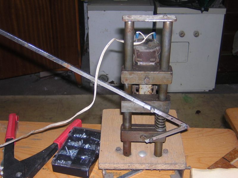

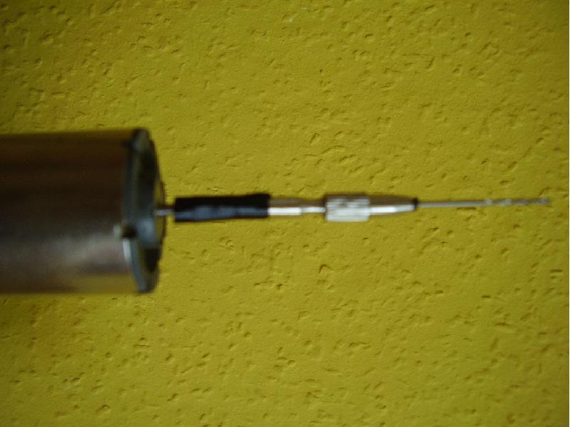

Jó tíz éve készítettem én is egy panelfúrót. A méhtelepen talált 12v os motorból (ventillátormotor lehetett vmi munkagépben) és a "kgst piacon" vett filléres tokmányból, no meg egy kis nyákkészítési lázból készült. Azóta is remekül működik. Egy kicsit ugyan üt ,de használható erre a célra. Rakok ide képeket is.Hobby: Amig készíted jól érzed magad!!!!
garázsban pakolászáskor +találtam a "körzőtokmányost"

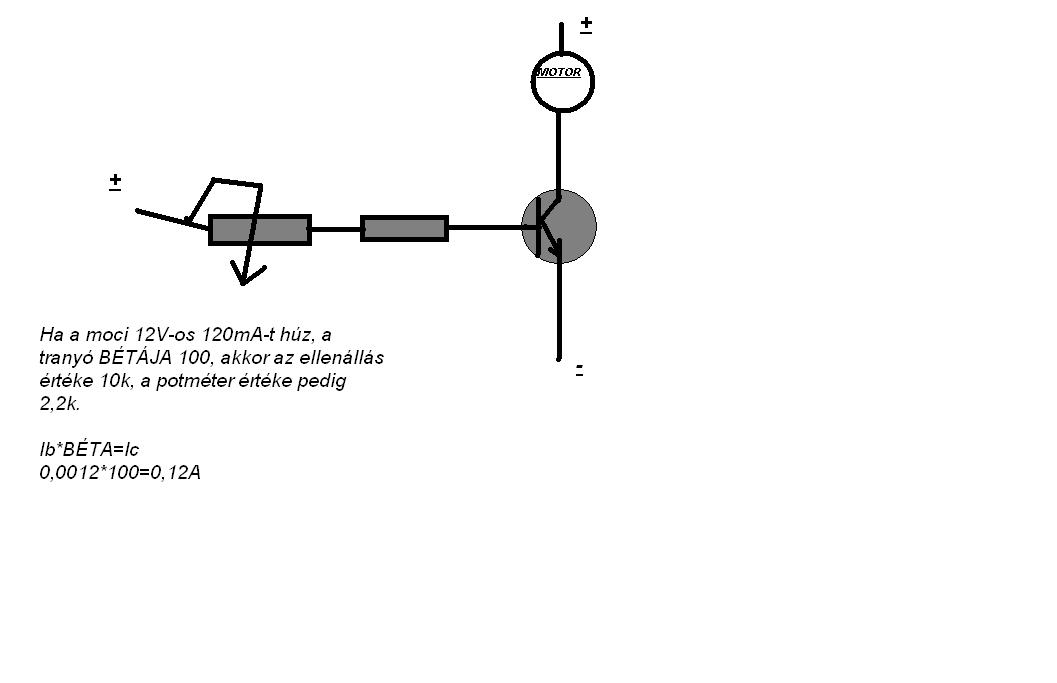

Szal azért örültem ennek mert ez gyorsmeg van(melléklet) nemtudnád ehhez is megmondani mikkel? (egyébként a te rajzaidat is utánna megépítem mert kipróbáltam 10Wattos ellenállással ami el is füstölt , a fordulatszám jó csak alig bírja átfúrni a panelt )

Leírtam a képleet amivel számoltam! Ha be tudod helyettesíteni, és tudod a tranyó béta értékét(datasheetcatalog.com!!), akkor simán kiszámolhatod a dolgokat. Ha nem megy kiszámolom holnapra! Üdv:Kazy
