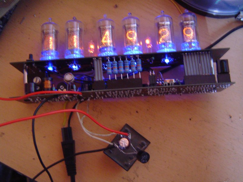

(#) sooty válasza Srajmund hozzászólására (») Máj 14, 2011 /
Én is próbálkozom a trafós meghajtással az eredeti 9V-os trafót használva egy 12V-ossal összekötve (Hp41C tanácsa szerint). A kinyert feszültség kicsit kisebb mint a számított érék, amit a 12v-os trafó kisebb teljesítménye és a táp "puhasága" (minnél nagyobb az eltérés a második trafó névleges feszültségtől annál rosszabb lesz a terhelhetősége) okoz. A képen látható összeállításban 154v-os egyenfeszültségről mennek a csövek(10 k ohm anódellenállssal) a csupán 1,5 VA 12v-os trafóról (a bemenö feszültség 10,4 v ennyit ad le a 9v-os névleges feszültségű első trafó). Derengés természetesen nincs. Remélem a 6V-7,5V ennél is jobb lesz.
