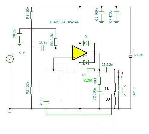

(#) highand válasza (Felhasználó 13571) hozzászólására (») Máj 17, 2011 /
Hát igen, az áramgenerátoros üzemmód. Elvileg ez a tökéletes, mivel jórészt eltünteti a hangszóró torzításait. Anno az Orionban egy hasonló kapcsolást szerkesztettem a gyöngyösi hangszóró gyártósorra. Egyszerűen nem volt mód a legyártott hangszórók szalag végi torzításmérésére, mivel nem volt megfelelő minőségű mikrofon. Az MTA laborba vittek egy-egy darabot szúrópróba szerűen, mert csak ott volt B&k műszer és mikrofon.
Na én bepöccentem és csináltam egy torzításmérőt mikrofon nélkül. Az működött hasonló módon.
Szóval a storyzást befejezem és a lényeg: az áramgenerátoros üzemmóddal az baj, hogy frekimenet ideális átvitelű hangszóró esetén is követni fogja az impedancia menet alakját. Ezt persze ki lehet equalizálni és ez világ legjobb hangja lesz, de - csakis az adott hangszóróra lesz jó. Másik hangszóró= másik equalizációs görbe. Ezért nem használják audió célra, de én egyszer megcsináltam egy ilyet aktív ládának, na ne tudd meg. Csak egyszer érjek rá és ebből is kéne egy cikk....
(#) highand válasza reloop hozzászólására (») Máj 17, 2011 /
Hallod, sokkal jobbra csináltad mint én, mivel a 2Mohm-on már alig folyik így váltóáram és mégis elég a kis kondi.
Gratulálok, ez a lecke megoldása, most van készen.
(#) reloop válasza highand hozzászólására (») Máj 17, 2011 /
Köszi! A harmadik verziónál figyelmetlen voltam, az erősítés 1-szeres lett
Nincs kedved együtt összetesztelni egy hagyományos TDA-st és egy ilyet? Én már nagyon kíváncsi vagyok. Én összerakom azonos panelre, egyforma alkatrészekből a két verziót táppal együtt és odaadom neked. (dobozolásból gyenge vagyok). Ha stiftesre csinálod, akkor hamar ki lehet cserélni a dobozban. No?
Nagyon rendes Tőled a felajánlás! A teszteléshez pillanatnyilag csak a fülem áll rendelkezésre. A szkópom végleg cserben hagyott, a PC-s méréshez még gyűjtöm az erőt, hogy belevágjak. Az biztos igazolná az elgondolás helyességét, ha a módosított kapcsolás egy nagyságrenddel kisebb kapacitással elfogadhatóan működne. Szívesen meghallgatnám! Táp van.
Az áramvisszacsatolásos rajzot is megnéztem. Aggályosnak érzem a működését a hangszóró rezonancia frekvenciája közelében
(#) highand válasza reloop hozzászólására (») Máj 18, 2011 /
"Aggályosnak érzem a működését a hangszóró rezonancia frekvenciája közelében "
Pont erre írtam, hogy ki kell equalizálni, no meg a keresztváltó impedancia púpját, meg a magas sugárzó induktivitását. Macerás, de akár 30dB-el is kisebb lehet az eredő akusztikus torzítás.

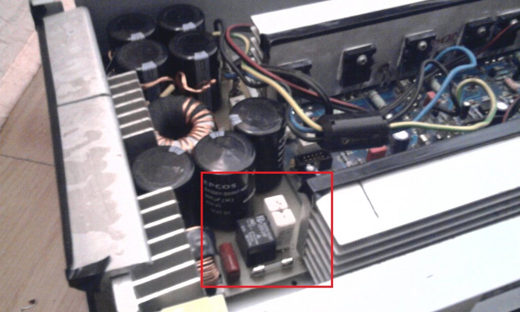

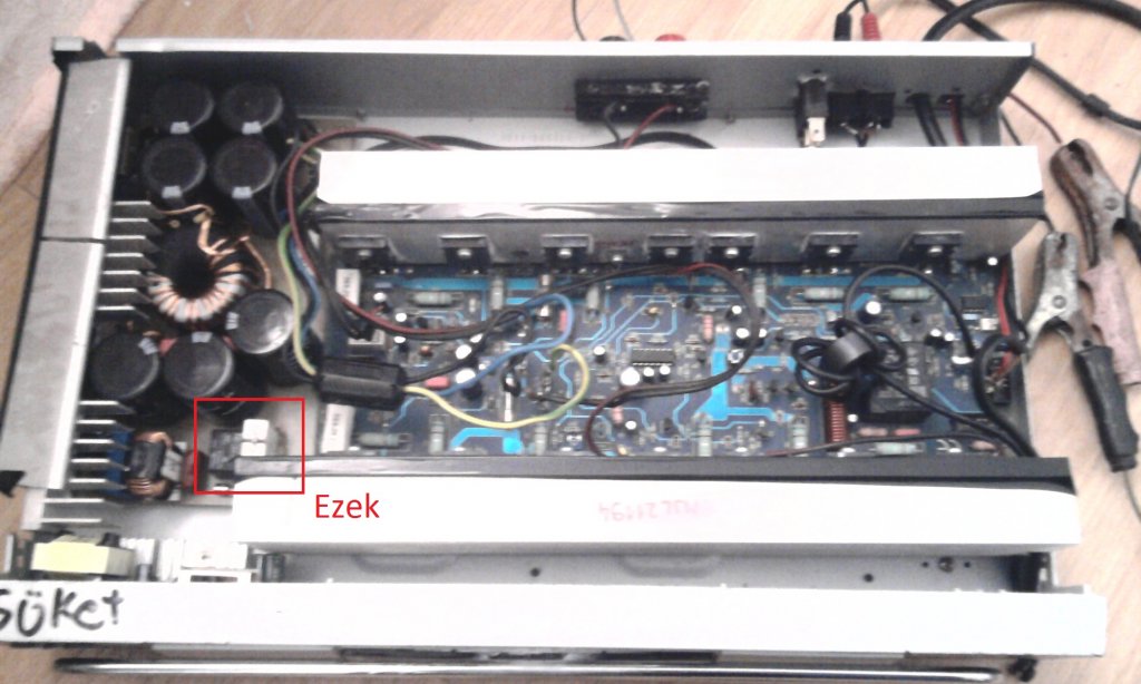

(#) voodoo hozzászólása Máj 19, 2011 /
Építettem egy erősítőt, SMPS táppal a kis méret, tömeg, olcsóság végett. Nos, az lenne a gáz hogy tök szépen működött-működik, csak nem tudom miért kihúztam (szól még egy pár másodpercig) elhalkul,.. kikapcsol a relé oké. Bedugom kattan, szól....
Még jó, hogy le volt véve a teteje láttam elkezd füstölni két 5W-os porcelánellenállás. Igencsak forró volt. Lehet elrontottam? Igaz a jelenség után azonnal kihúztam az egészet nem történt semmi csak piszok forró volt rendesen füstölt! 2 tény van amire gyanakszom
1.az erősítőbe is van +12Vos koppanásgátló és ezt kellett volna előbb kihúzzam talán nem merül ki a puffer és megóvom a lágyindítást. Talán
2.Kevés az áram a házba. Messziről hosszabbítóval jön be a kakaó. Talán.
3.Két darab hangszórót kötöttem rá különböző impedanciákkal. Egy 4 és egy 8 Ohmosat. Talán
4. Nem tudom mi lehet a baj? Nem romlott el, de elég furcsa, hogy eddig nem csinálta csak amióta ezt kipróbáltam.
Válaszokat előre is köszi
(#) emersys válasza voodoo hozzászólására (») Máj 19, 2011 /
Szia.
A lágyindító nagy 5W-os ellenálásai több okból is melegedhet.
Pl: Ha túl nagy az áramfelvétel a végfok puffer részén , Mérj egy nyugalmit.
De én sokkal inkább egy földhurokra gyanakszom.
Az szinte bizonyos , h ezt akár gerjedés akár más, de a nagy áramfelvétel végett hevül be.
Amit rögtön érdemes lenne megtenned, az az ,h leválasztod a tápról a végfokot, majd nézd meg úgy mit produkál... ha nem meleg rakj rá valami terhelést, ha lehet egyenlőre ne hangfrekisset!
Ha attól nem melegszik akkor már előrébb jársz a hibában
Nemrég volt nálam egy régi Sherwood végfok, annak a lágyindítója a földhurok miatt makacsoskodott.
Az a baj hogy hetek óta keresem, nincs meg a multim.
Nem tudok méricskélni.
(#) storm válasza voodoo hozzászólására (») Máj 19, 2011 /
Namost ha jól látom, akkor több relé is van az erőlködőbe. Biztos, hogy azt halottad kattanni ami a tápnál van? Szerintem pont az a baj, hogy nem húz meg, és nem hidalja át azt a 2 ellenállást, és így folyamatosan 'lágyindításba' megy az erősítő.
(#) voodoo válasza storm hozzászólására (») Máj 19, 2011 /
Igen biztos, hogy az erősítő reléjét hallom (az halkabban kattan) és onnan is lehet tudni mert a másik az erősítő relé az egy sima 12V akksitöltő hajtja meg.
