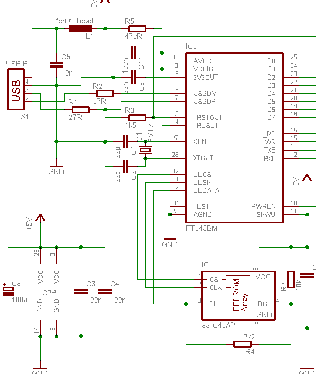

Abban szeretném kérni a segítséget, hogy usb-ről lpt-re átalakító ic-nél (FT245BL) a kimeneteit hova kellene kötni a 25 pólusú csatlakozóba? (gondolok a képen látható RD, WR, _TXE, _RXF, WREN lábakra) Van egy LPT-s pic programozó, ahhoz kellene az átalakítás. Bocsánat, ha nem egészen ide illő a kérdés. Köszi a segítségeket előre is. Idézet: „Van egy LPT-s pic programozó, ahhoz kellene az átalakítás.” Ne fecséreld rá az időt, nem fog működni! Keress rá, miért nem! Vegyél egy PCI-os LPT kártyát, megéri, vagy építs egy PK2-t, esetleg vegyél(mert nem sokkal drágább, mint az LPT kártya...)!
PK2-m már van,pont a Te clone-odat csináltam meg.
És a Chip is megvan (FT245BL). És Úgy gondoltam, hogy, ha működik a chip, akkor máshoz is lehetne használni. Pl Lcd-hez. Viszont az FT- adatlapjából nem tudom kibogarászni gyér angoltudásom miatt, hogy ezek a lábak a 25-ös lpt melyik tüskéire mennek. Pl az ACK, Busy... Vagy ezek a lábak nem is alkalmasak hogy ezeket az lps-s lábakat úgymond helyettesítsék? Köszi
Hidd el, diszkrét vezérlésre nem alkalmasak az USB-s átalakítók, csak adatátvitelre, aminek a belső üteme nem a te kezedben van.
Ahogy én látom ez a chip nem az LPT portra való bekötésre lett kitalálva, azaz nincs értelme úgy gondolkodni, hogy melyik láb a lehet az ACK. Ezeket mikrokontrollerekre szánták. Az említett lábaikon megjelenő jelek a FIFO puffer állapotait jelzik vissza ill. fogadják a kontroller visszajelzéseit a kézfogásos kommunikációhoz. Az adatlapban benne van melyik mire való, mikor jelenik meg rajtuk az információ. (8. oldal) Bővebben: Link

Bármit rá lehet kötni, de előbb annak nézz utána, hogy PC oldalról milyen programmal tudod kezelni ezt a chip-et!
A gyártó honlapján ugyanis olyan meghajtókat látok, amelyek PC oldalon vagy virtuális soros portként kezelik a chip-edet, vagy pedig kapsz egy DLL-t, amit meghívhatsz a programodból. Tudomásom szerint egyiknek sincs köze LPT porthoz, ezért az LPT portra alapozó alkalmazói programokat elfelejtheted!
Jogos, erre nem is godnoltam, pedig igazad van, ez COM-ként jelenik meg az eszközkezelőben!

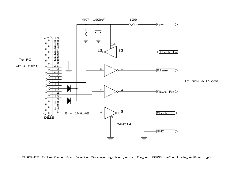

Sajna a program, csak az alsóbb 0x378, 0x278, 0x3BC címeket tudja kezelni.
Ugyebár ez végett elfeledhetem a PCI-os kártyát. Az nem lehet esetleg, hogy a kezelőproginak a PRINTIO.SYS -jében átírnánk valamit? Tudom, hogy nem ílyen egyszerű a dolog, de hátha mégis. ![]() Az lehetne megoldás, hogy a pc oldalon szoftveresen egy lpt-t lát, és a rá kiküldött adatoknak megfelelően a másik oldalt az eszköz és az FT chip között egy pic átkonvertálja az adatokat a nyolc biten küldhető formába? Oda-vissza. Persze ehez a pc oldalon is át kellene egy proginak "forgatni" az adatokat. Vagy talán van egyszerübb megoldás is? persze a PCI-os kártyán kívül... Köszi
Ha van egy PK2-őd, akkor mit is akarsz tulajdonképpen?
Az FTDI chip-el USB-ről egy mikrovezérlővel tudsz fogadni adatokat, ha már benne van a pic-ben, azt csinálsz, amit akarsz. Mit szeretnél?
Azt a Flasher kábelt szerettem volna rátenni. Na meg van több ketyerém ami lpt-ről menne. És a gépben nincs lpt.
Mivel kaptam ezt a chip-et, gondoltam jó lesz a kábel, ezekhez az eszközökhöz. Egyébként arra gondoltam, hogy a program ami kezeli az lpt, egy virtuális lpt-re írna, amit egy másik program kiküld a chippel létrehozott átalakítóra. Viszont, azt az egy bemenetet, nem lehetne áthelyezni egy másikra a data bitekből? A vezérlő forráskód nélkül, gondolom lehetetlen átírni. Sajnos nem vagyok jártas a pc programozásban, és nem tudom, mi az oka annak, hogy ez az eszköz lpt-ről megy.
Az a gond, hogy a ketyerék többnyire az LPT port-ot nem csak adatátvitelre használják (mármint a data vonalakat) hanem pl. egyes biteket egyenként billentenek ki vagy be, ezzel vezérelve mindenféle dolgokat. Te viszont csak komplett byte-ot tudsz átvinni usb-n, ezért kell az FTDI chip után egy intelligens eszköz.
