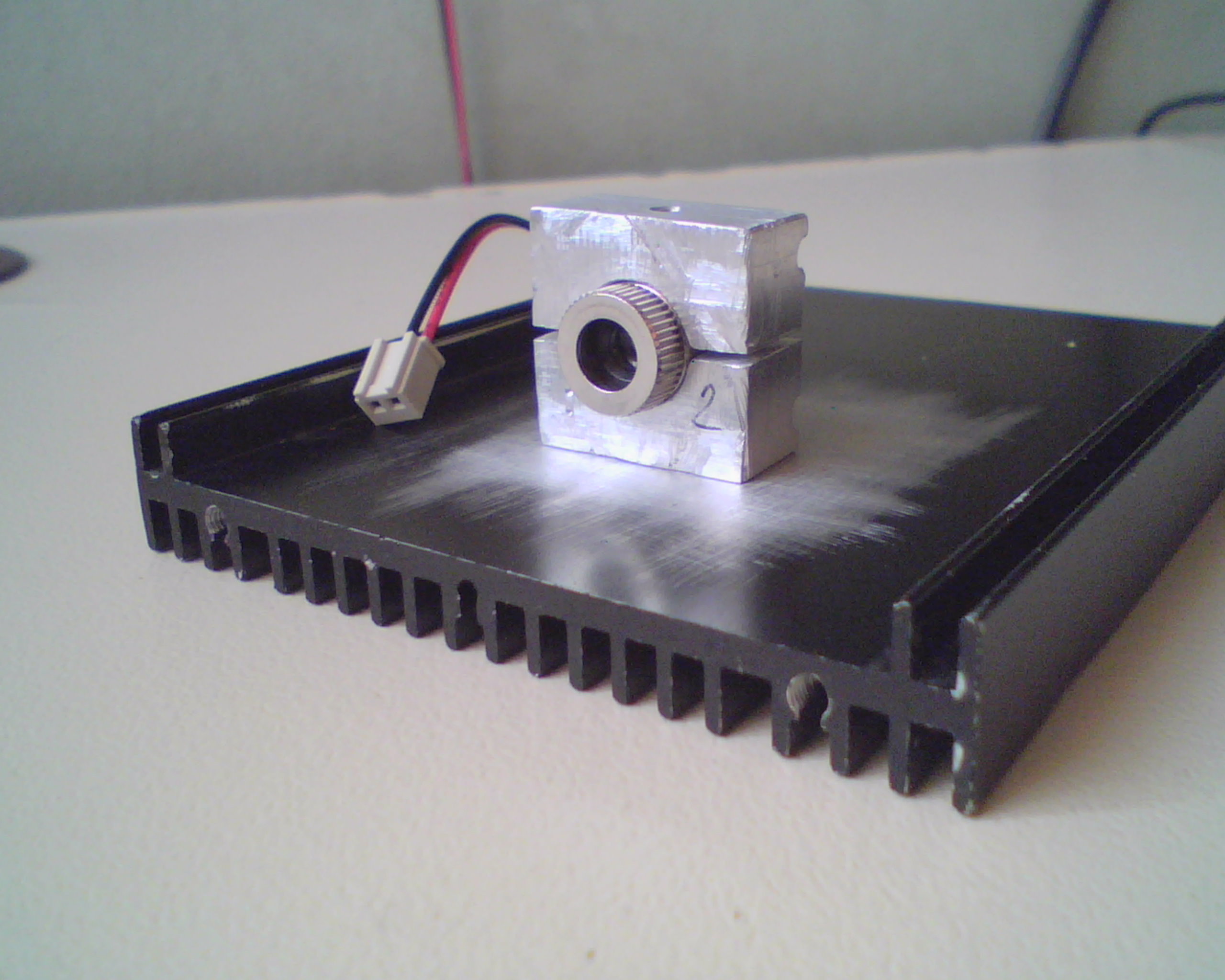

Azt hiszem sikerült megoldani.
Beleraktam a diódát majd rá egy alátétet és így a rugó beleszorítja a diódát. Akkor ha ebbe beleteszem a 16× íróból kiszedett diódát és 200mA meghajtom akkor elegendő ez a modulház hűtésnek? (Hosszú távon mert lézershow lesz belőle.)
Hátulról kell pelepréselni a diódát. A rugó az a lencsét tartja egy helyen.
Hogyan lehet belepréselni? Mivel kell?
Ha én egyszer belepréselem akkor azt onnan többet nem lehet kivenni. Vagy nem így van?
Satuval, állványos fúróval. Oda kell igazítani a hátsó furathoz. Majd be kell nyomni egy kis csődarabbal vagy valami üreges cuccal, hogy a lábak ne sérüljenek. Én már 4 alkalommal cseréltem diódát egy modulban. Eddig még stabilan tartja.
Értem. Kivenni hogyan tudtad?
Illetve ha itt tartunk akkor ami ebbe van dióda ennek se kell külön semmiféle hűtés?(folyamatosan)
Kivenni úgy lehet hogy szemből kezded préselni. A hátuljára kell egy üreges távtartó hogy a dióda ki tudjon esni.
A zöldhöz lehet, hogy nem kell külön hűtés. Meg kell nézni, hogy az adott áramnál mennyire melegszik. Ha érezhetően akkor kell egy kisebb borda vagy tömb.

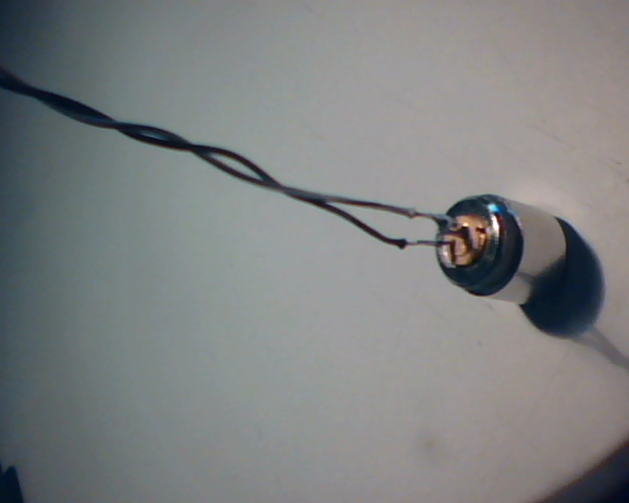

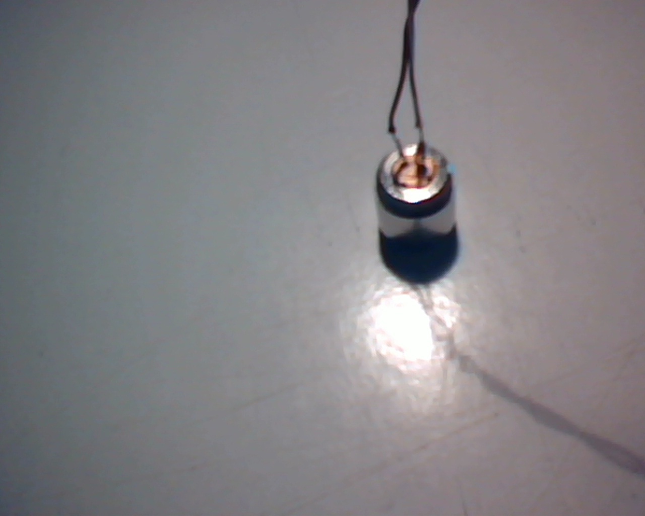

Nos beletettem a modulba.Nekem így sikerült.Megnézed,hogy jó e így? Nem lötyög benne meg ilyenek. Rákötöttem az áramgenerátorra és adtam neki áramot.Kb 60mA körül kezd el szépen világítani.Ahogy növelem nő a fényereje is.120mA fölé nem mertem menni de folyamatosan erősödne a fénye(látható).100mA hajtottam egy percet kb és így is nagyon erős fénye van. Tetszik. ![]() A kérdésem az lenne még,hogy kb menni idő alatt éri el az üzemi hőmérsékletét a dióda illetve amíg kézzel megtudom fogni a modult addig nincs baj vele? 60 fokig bírja a dióda?
Szemmel láthatóan nincs a helyén a lézer dióda.
Tovább kell préselni, de ha ferdén van most benne akkor nem ajánlatos, ki kell préselni és újra próbálni. Hőmérsékletet max. 40°C .
Ezt a kis modult hűteni kell,100mA felett már mindenképp.Bele kell dugni egy megfelelő furattal ellátott hűtőtönkbe,amit el kell szigetelni mindentől,mert a fém ház,ezzel együtt a hűtőborda is az áramgenerátor tranzisztorának kollektorán lóg.Ha pl áramköri testet kap ez a modul,azonnal elszáll a dióda.(rákerül a teljes tápfeszültség...)
Amúgy,250mA egész nyugodtan elmehetsz,ezt a 16X diódák mind kibirják nagyon hosszú élettartam mellett,megfelelő hűtéssel.

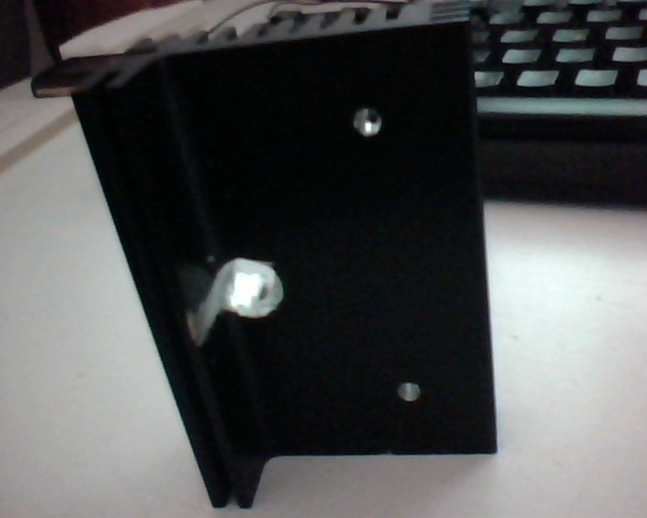

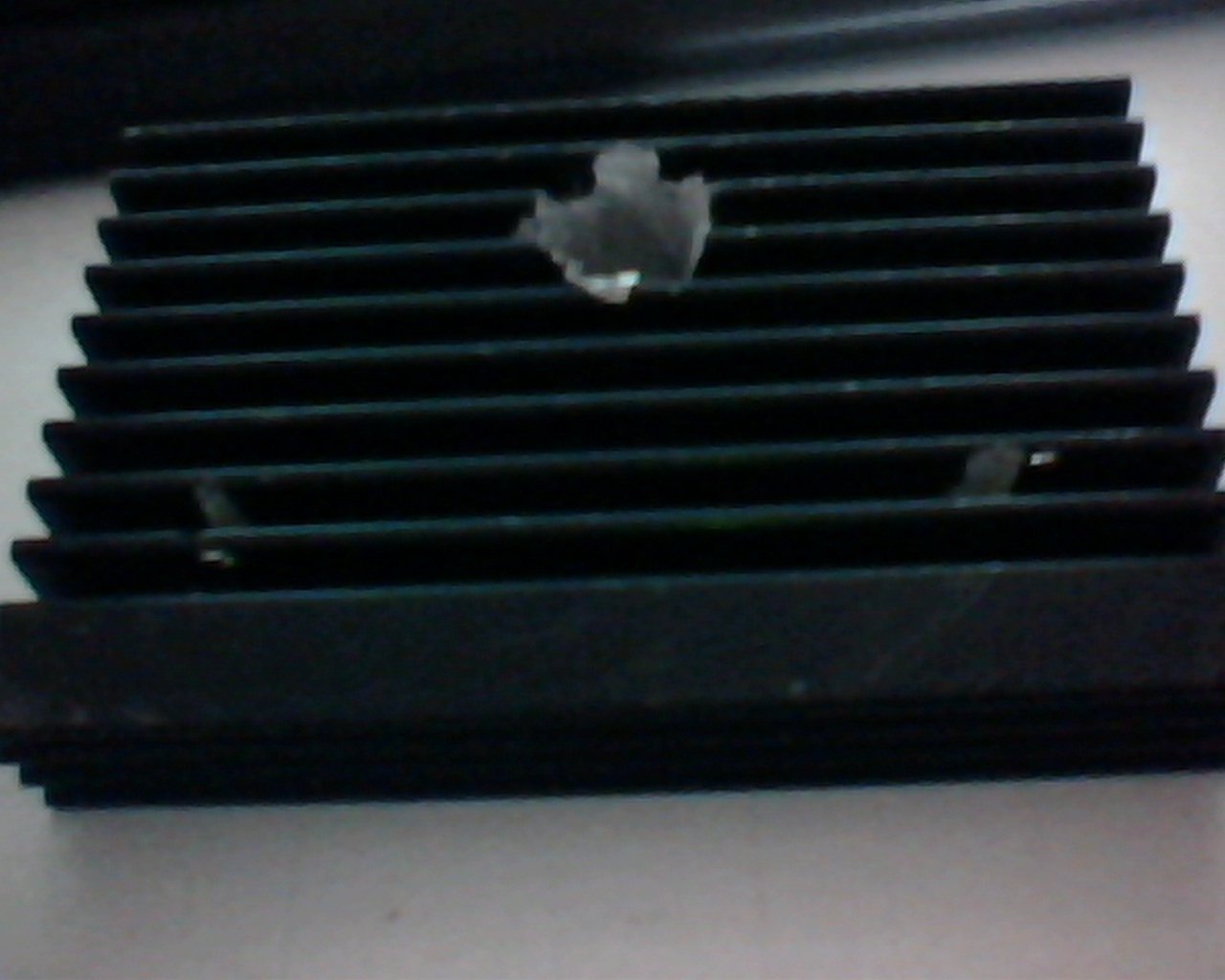

Hát ez szép munka lesz beletenni egy hűtőtönkbe,hogy normálisan passzoljon bele. Kb. lehetetlen aki nem esztergál,szerintem. :S ![]() Ám ez az a modul amibe benne van. Bővebben: Link A képen látható tönk megfelelő?
Igen,erre a dióda befogató modulra gondoltam,hűteni kell.
A bemutatott bordát,ha ki tudod fúrni,az még nem elég,egész vékony húsában.Jól kellene illeszkedni,majdnem hogy erővel kell hogy bedugd a modult a furatba.Az esetben jó lenne. Esetleg,aluminium lemezből hajtogatott kis bilincsbe is teheted,aminek az egyik fele lerögzithező az alaphoz,nagyobb felületű hűtéshez. Valami ilyesmi: *szerk:a diódát,amit bedugtál,a kapcsaira forrassz egy 4,7-10k ohm ellenállást,megelőző védelem miatt.
Rendben,köszönöm a segítségedet.
Ám a nagy bordába nem megy bele könnyedén.Bele kell majd erőszakolnom.Illetve gondolom itt is sokat segít ha bekenem hővezető pasztával ugye?
A hővezető paszta egyetlen esetben ér bármit is:ha nem mm-es felületi egyenetlenségeket kell kitölteni,hanem ...tizedeket.Ha egy CPU kupak és a hűtője koppra polirozva van,a paszta csak ártana(ellenpélda)
Ilyen esetben,kicsit kisebbre kell csinálni a furatot és ha tudod,egy furatcsiszoló céleszközzel kisimitani,finomitani,amig jó nem lészen.Az én furatcsiszoló cél eszközöm egy fúrószár és köré tekert finom ,esetleg kevésbé durva csiszoló papir,gépbe befogva természetesen.Tökéletes.Egyedül arra kell figyelni,hogy a belső palást hengeres párhuzam geometriája ne torzuljon,ez meg már kézügyesség.
