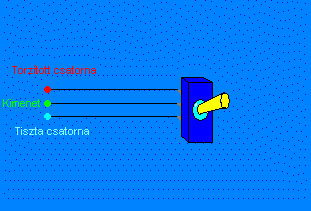

(#) ferci válasza punkkazy hozzászólására (») Máj 24, 2007 1 /
DC relé nem zavarja, hi...
Esetleg egy diódát tehetsz rá, hogy a kis tápodat ne rugdalja tüske átkapcskor.
Amit felraktál, az 110 V AC!!!!!!!!!!!! ide kisfesz dc kell, mint a torzító tápja.
(ha jól látom..)..mi van a tekercsre írva?

(#) lgyk válasza punkkazy hozzászólására (») Máj 24, 2007 /
Én egyszerűen vennék egy ilyen kapcsolót, kb. 60-80 Ft, sokkal egyszerűbb, mint egy relé kattogását hallgatni (bár lehet, hogy annak is jó feelingje van... ). Lábkapcsoló-kivitelben is lehet kapni, drágábban. A rádiógombok nem fogják hosszú távon tolerálni a kapcsolgatást.
A tiszta csatornát viszont előerősítővel illik megerőltetni, különben nagy hangerőkülönbségek lesznek...

(#) ferci válasza PCB hozzászólására (») Máj 25, 2007 /
Konkrétabban? Mi az egyedi, érdekes egy kétáramkörös kapcsolóban?
