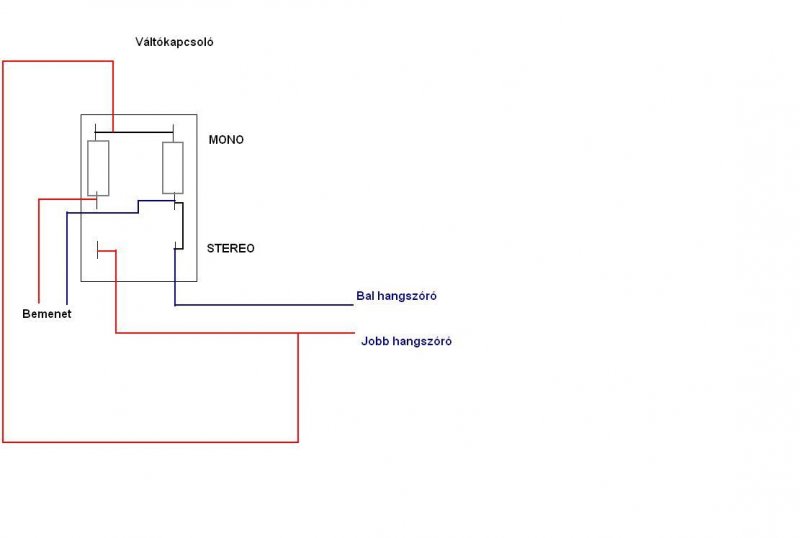

Sziasztok! A problémám a következő:
Van egy régi fejhallgatóm, amin lehet a hangerőt oldalanként szabályozni, és van rajta egy stereo-mono kapcsoló is. Kicseréltem rajta a kapcsolót, a potikat, meg a hangszórókat. Szóval minden új benne, csak a külseje a régi. De sajnos azt nem rajzoltam le, hogy hogyan voltak a vezetékek bekötve a stereo-mono kapcsolóban. A potikat be tudtam kötni. Próbálgattam a kapcsolón a bekötéseket, de eddig még nem sikerült úgy, hogy működjön. Aki tudja, hogy hogyan kell bekötni, kérem, hogy írja le nekem, vagy rajzolja le.
Előre is köszönöm a segítséget: Balázs

(#) john94 válasza Balaa16 hozzászólására (») Máj 23, 2011 /
Csinálsz egy képet a kapcsolóról?
Mert akkor oda tudom írni,hogy mit hova kell kötni.

(#) Balaa16 válasza john94 hozzászólására (») Máj 23, 2011 /

(#) bankimajki válasza (Felhasználó 13571) hozzászólására (») Máj 23, 2011 /
Ez így nem működik. Még a mono összekötést össze kell kötni vagy a bal vagy a jobb bemeneti csatornával. És akkor jó lesz. Én lusta voltam lerajzolni.

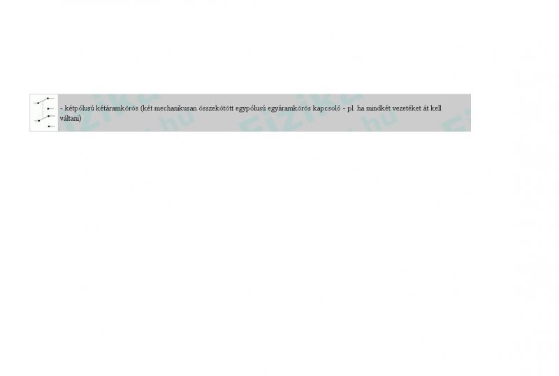

Ez a kapcsoló egy kétáramkörös váltókapcsoló. A rajz tényleg elég béna lett.. Csak azt nem tudom, hogy mit hová kell kötnöm.
(#) john94 válasza (Felhasználó 13571) hozzászólására (») Máj 23, 2011 /
Jaaa nekem van ilyen kapcsolóm.
A középső kettőre kell bekötni a bemeneteket(Ha ilyen a kapcsoló)
Nem jó.
Rajzoltam egyet. A téglalap benne nem összekötés akar lenni, hanem az a kapcsolóban mozgó fém nyelvet ábrázolja. Hogy értsétek a működést.
Üdv.: Miki

(#) Balaa16 válasza (Felhasználó 13571) hozzászólására (») Máj 23, 2011 /
Szia köbzoli!
Sajnos nem jó a rajzod. De rájöttem, hogy hogyan működik. Ez biztos jó, mert kipróbáltam. Legfeljebb rosszul rajzoltam.
