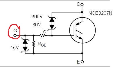

(#) tom2105 válasza kadarist hozzászólására (») Máj 25, 2011 /
Én meg pont azért gondoltam, hogy a tokon belül vannak az ellenállások és a szupresszorok, mert a gate jelölés pont előttük van. Egyébként ez az IGBT kifejezetten gyújtáshoz van tervezve és ilyeneket szoktak betenni a Coil On Plug gyújtásokba is. Tehát fontos, hogy a tranzisztor és a kiegészítő áramkörei relatív kis helyen elférjenek.
Akkor ezek szerint jól gondolom, hogy egy normál IGBT gate és emittere között nem szabadna egy sima digitmultival ellenállást mérnem?
(#) misi93 válasza proli007 hozzászólására (») Máj 25, 2011 /
Nagyon Köszönöm!
(#) kadarist válasza tom2105 hozzászólására (») Máj 25, 2011 / 1
Egy sima IGBT (vagy MOSFET) gate-emitter (source) között csak kapacitást mérhetsz, ellenállást nem.
Köszönöm a felvilágosítást!
