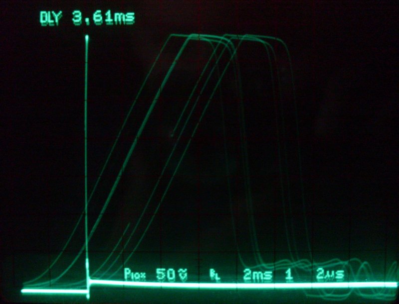

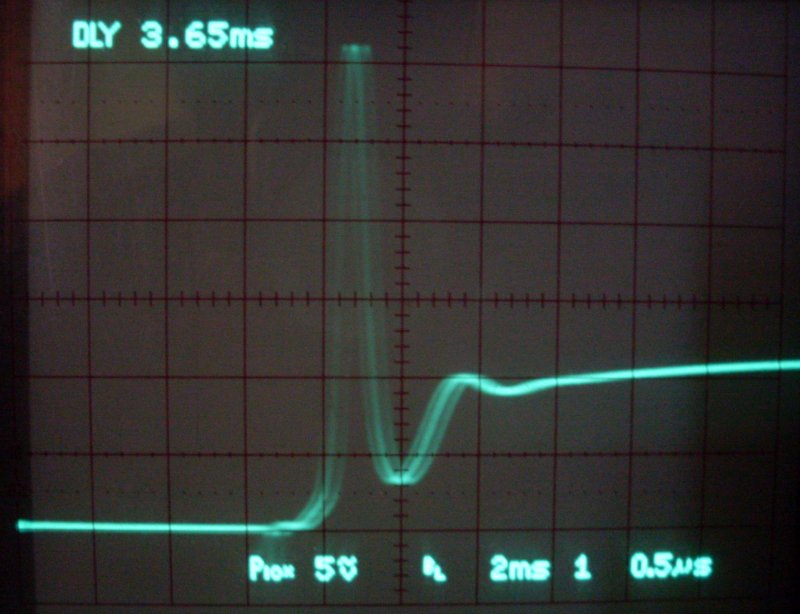

(#) tom2105 válasza kadarist hozzászólására (») Máj 26, 2011 /
Méregettem az IGBT collector-emitter feszültségét.
Az első két képen szinte csak induktív terheléssel ment (a gyújtótrafót hajtotta). A harmadik képen pedig egy ellenállást tettem rá. Ekkor teljesen jó volt, mert a clamping határt nem érte el a Vce (kb 30V). Viszont az induktív terhelés kikapcsolásnál már jócskán megszaladt (annyira, hogy a szupresszorok vágják 360V-nál)!
Az első képen nem volt gate ellenállás, a másodiknál meg egy 10kohm-osat (!) tettem be, de még így is simán 360V fölé menne. Lehetséges, hogy a trafó indukálja vissza a primer oldalára a feszültséget kikapcsolásnál? Ha ez igaz akkor nem nagyon tudok védekezni a clamping ellen, ugye?
(#) tom2105 válasza tom2105 hozzászólására (») Máj 26, 2011 /
Bocsánat! A képeket fordított sorrendben töltöttem fel!
(#) kadarist válasza tom2105 hozzászólására (») Máj 26, 2011 /
Az alkatrész Miller-kapacitása miatt jelentős visszahatás van a gate felé a kollektor felől induktív terhelésnél. Ez olyan nagy lehet, hogy fals bekapcsolást is előidézhet és végső soron az eszköz tönkremenetelét is okozhatja. Ezért mindenféle trükkökkel meg szerelési fogásokkal kell védekezni ez ellen. Okosság: Bővebben: Link
Ez már volt:Parazita bekapcsolási hatást enyhítő meghajtás
