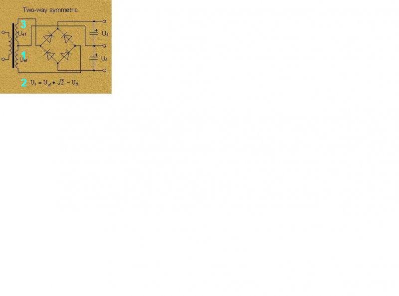

Igen igazad van, nem tudom miért így rajzoltam amikor én sem így szoktam használni.Köszi a kiigazítást.

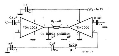

Jó estét Tda 2003as ic-t és hozzá vettem még alkatrészeket http://www.hobbielektronika.hu/forum/files/85/859bc8dc09ea3e52855ed...f3.jpg a helyzet az hogy a kondinak a plusz jelét nem tudom eldönteni hogy melyik rajzra ránézve más mint jelölve szóval fura még nekem is... TDA 2009-ről lemondtam, de szerintem ezután germánium tranzisztoros kapcsolás jön, mert csináltam egy kísérletet csöves, szilicium, germánium erősítőkel és nagyon megdöbbentem hogy milyen hangok jönnek át ami csövesen is átjön de nem az igazi, valamiért összeolvad.

A linkelt rajzon a 10µF kivételével mindegyik bipoláris, ott voltaképp mind1.,, a 10µF kondi + lába pedig a 620 Ohm-s ellenállás fele néz.
(#) deadlyroberta válasza emersys hozzászólására (») Máj 27, 2011 /
Arra gondoltam köszi szépen.
Ez amúgy remélem működő kapcsolás.
(#) emersys válasza deadlyroberta hozzászólására (») Máj 27, 2011 /
A rajz szerint nincs akadálya, érdemes lenne Bipoláris kondiknál wima típusúakat használni, ha nem jelent gondot a beszerzése, Főleg a becsatoló helyre.

Hát már elkezdtem az egyik felét az is már félig kész van
(#) deadlyroberta válasza deadlyroberta hozzászólására (») Máj 27, 2011 /
És működik, Szteró pár 600 forintból megvolt és elméletileg 20-24 wattot lead oldalanként.
Csak ajánlani tudom, audifil környezetben még nem próbáltam és sok höt termel kicsike...
