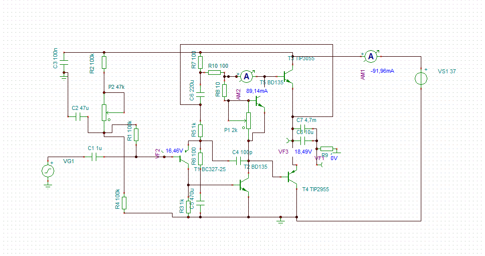

(#) doomkiller válasza highand hozzászólására (») Máj 22, 2011 /
Akkor hagyjam meg a 2K-t? Tényleg azt nem is nézetem hogy 20Khz-re volt állítva azért négyszögösödött .

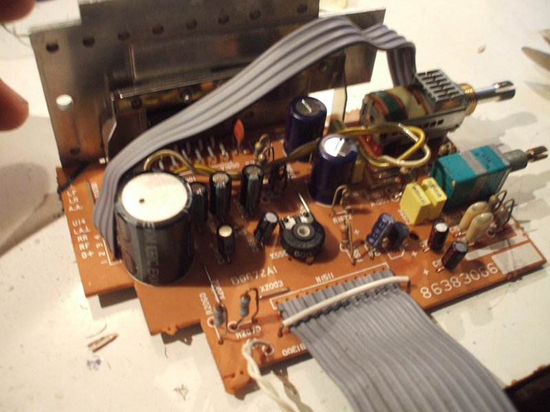

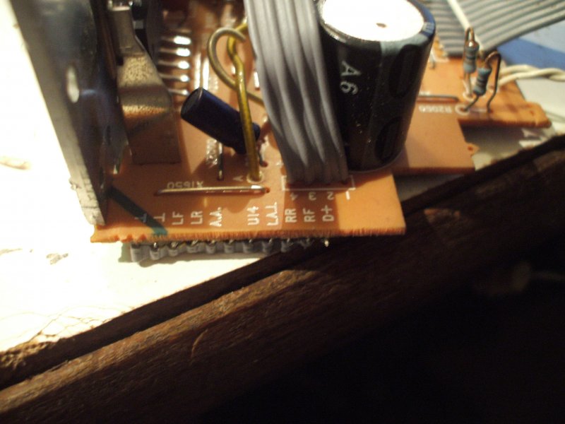

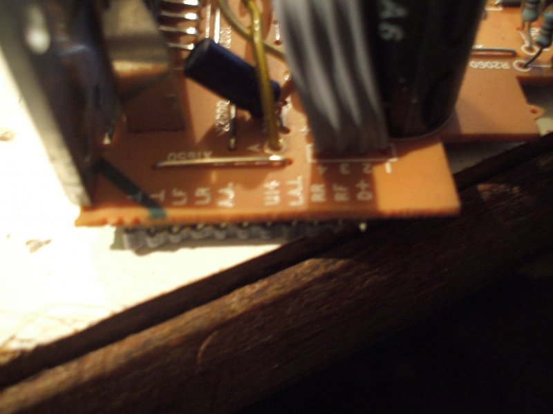

(#) DJanosi hozzászólása Máj 22, 2011 /
Üdv! Kaptam egy ilyen erősítőt TDA 2050 el és jó volna beindítani én csak azt szeretnem elérni hogy tudjam hogy hova kell a tápfeszültség és hova megy a jelpulzus és a Boxakat hova kell csatlakoztatni!
(#) saraha válasza DJanosi hozzászólására (») Máj 22, 2011 /
Biztos,hogy 2050?Nem 2005 mert akkor kettőnek kéne lennie benne!
(#) DJanosi válasza saraha hozzászólására (») Máj 22, 2011 /
Elnezest rosszul írtam
egyértelmű hiszen a 2050 nem ekkora bocsánat !Ez 2005 os!
(#) vicsys válasza DJanosi hozzászólására (») Máj 22, 2011 /
Igazándiból a végfok IC-d visszanézéséből lehetne kisilabizálni.
Annyi fix, hogy az LF (Left Front), a baloldali első, LR (Left Rear) a bal hátsó, az RR (Right Rear) jobb hátsó és RF (Right Front) a jobboldali első hangszóró kimenet. A test is jelölve van egy fejtetőre állított T betűvel. A D+ meg lehet a akár a +12V is, de ez nem biztos...
Akkor bogarászd ki ebből 6.oldal menni fog elég egyszerű.
A D+-ra a +18V az biztos.Valószínűsítem LF,RF a bemenet-ek LR,RR pedig a kimenetek,de azért nézd meg.
(#) DJanosi válasza vicsys hozzászólására (») Máj 22, 2011 /
De vajon a jel az hova jön ?
Hogyhogy "hova jön"?Azok valóban a kimenetek(LR,LF,RR,RF) amit vicsys írt mert párhuzamosítva vannak(lásd:20.oldal) már csak a bemeneteket kell megkeresned (ami lehet A.A és L.A.L.) amit linkeltem rajzot arról egyértelműen vissza lehet követni mindent! Tanulmányozd egy kicsit,ha ez nem megy magadtól akkor hagyd mert elrontod.Simán egy ilyen fényképről nehéz megállapítani.
(#) sprofan válasza saraha hozzászólására (») Máj 22, 2011 /
LF= Left Front
LR= Left Right
RL= Rear Left
RR= Rear Right
Az összes kimenet ezek közül, bemenet az máshol lesz.
(#) saraha válasza sprofan hozzászólására (») Máj 22, 2011 /
Rájöttem,köszi előző h.sz.

(#) reloop válasza doomkiller hozzászólására (») Máj 22, 2011 /
Helló!
Az R8 ellenálláson folyó áram határozza meg a T3 maximális bázisáramát (30mA). A T3 erősítését 70-nek véve, a pozitív félperiódusban R9 terhelésen max. 2,1A folyhat, mely 4 ohm esetén 8,4V max feszültséget jelent. Ebből az következik, hogy 9W felett torzítani fog.

(#) doomkiller válasza reloop hozzászólására (») Máj 23, 2011 /
Hali! Átnéznéd nekem, hogy a melléklet szerint így jó lesz e?
(#) highand válasza reloop hozzászólására (») Máj 23, 2011 /
Az utánhúzó feszültséget is beleszámoltad?
Sajnos a múltkori áramkör fejlesztéseddel ( kiskondis visszacsatolás egyszerűen) lett egy aggályom. A visszacsatolásban kettős fázistolás van, kényszerűen le fog csökkenni a fázistartalék a határfrekvencia alatt, akár be is lenghet. Szóval én maradok a két osztós megoldásnál.
(#) highand válasza highand hozzászólására (») Máj 23, 2011 /
Ez persze semmit sem von le az ötleted értékéből. Szóval kalaplengetés részemről továbbra is.
(#) reloop válasza highand hozzászólására (») Máj 23, 2011 /
Szia! Na végre megtaláltam. Bővebben: Link
Mindössze annyi történt, hogy emlékeztem erre a rajzra
A maga korában nagyon tettszett a hangja.
(#) reloop válasza doomkiller hozzászólására (») Máj 23, 2011 /
Helló! Így már jobban kivezérelhető. Bár a három lehetőség közül ezt választanám legkevésbé.
Elsőként a végtranzisztorokat próbálnám nagyobb erősítésűre cserélni. Ennek a kapcsolásnak a végtranzisztorait darlington párral váltanám le, és a nagyjelű erősítőt mindössze 10~20mA-rel járatnám.
A második lehetőség a hangszóróimpedancia növelése, már 8 ohm is gazdaságosabban vezérelhető a múltkori kapcsolással.

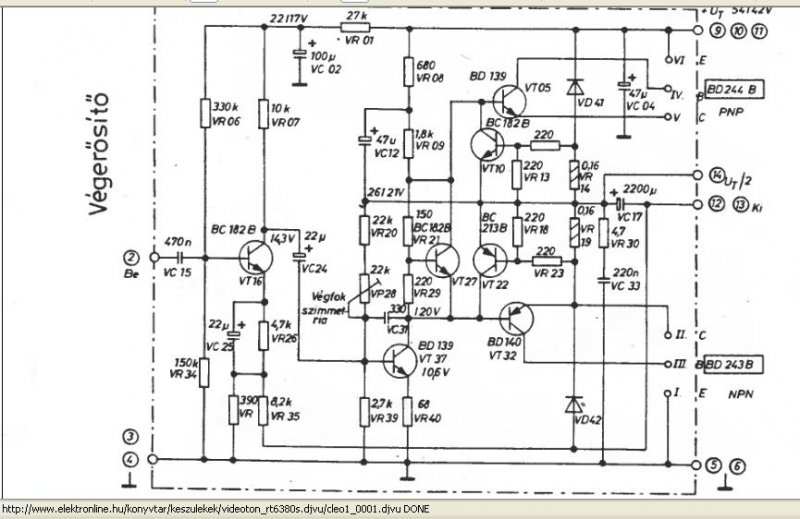

A Videoton mérnökei sem tétlenkedtek ebben a témában.

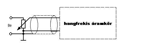

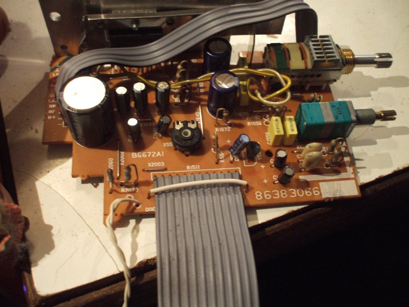

(#) kopi91 hozzászólása Máj 23, 2011 /
Ma bontottam szét 1 hifi-t.
Az erősítő része jó.
A panelon van 1 TDA2007. ( http://www.hestore.hu/files/tda2007.pdf )
Úgy gondoltam fejhallgató erősítőnek esetleg Laptop mellé erősítőnek megfelelne. Az ic adatlapján van 1 kapcsolás ami tetszik (egyszerű) is csak valami problémát látok rajta az, hogy nincs rajta potméter és így a hangerőszabályzással gondban vagyok mit kellene a rajzon átalakítani hogy a hangerőszabályzás megoldott legyen.
(hifiből bontottam 1 hangszínszabályzót).
Tippet tudna valaki adni, hogy a végén sikerrel járjak ?
Előre is kösz.: Kopi91
//ui.: Esetleg előerősítőre lenne szükségem?//

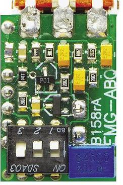

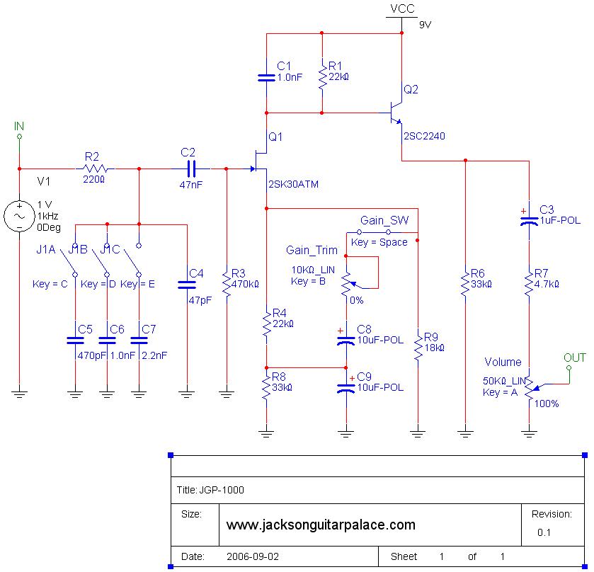

(#) misi89 hozzászólása Máj 25, 2011 /
Van egy gitárba építhető 9v-os elemről üzemelő előerősítőm(je 1000). Rettenetesen zajmentes és csodálatos hangja van. A Jackson guitars fejlesztette a 70-80as években.
A problémám az, hogy le szeretném csökkenteni a méretét, hogy további "funkciókat" adjak hozzá. Hogyan találom meg a tranyók smd változatát? Vagy valaki tudna nekem adni egy hasonló smd tranyós előerősítő rajzot?
Továbbá itt egy kép a a je 1000 újabb változatáról amit az EMG gyár csinált (ABQ). Sajnos nem tudom meghatározni az egyik tranyó típusát. Tudna nekem valaki segíteni
(#) yagi válasza kopi91 hozzászólására (») Máj 25, 2011 /
Helló!
A legegyszerűbb megoldás ha a legelső ellenállás helyére (amelynek nincs pozíciószáma) egy potmétert raksz.47kohm-os logaritmikus sztereó potit.
(#) Tomi20 válasza yagi hozzászólására (») Máj 25, 2011 /
Rossz a poti bekötése, mert 0 állásban így a jelet lehúzza földre, így az előző fokozatot rövidre zárja!! A helyes bekötés ez
